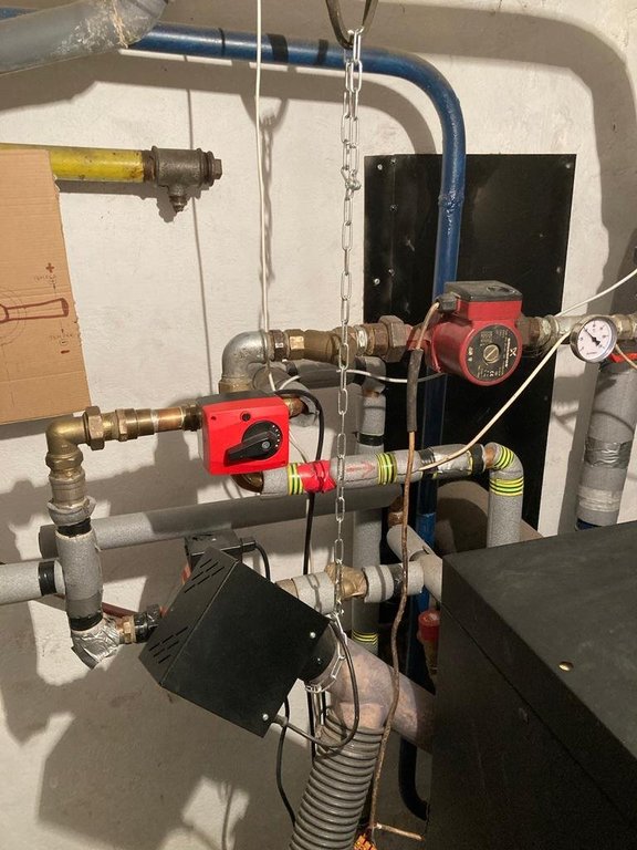

Witajcie ponownie.
Wreszcie przerobiłem instalację i teraz mam pompę obiegową za zaworem 4drogowym, do tego bajpas z zaworem ciśnieniowym...
aha dla przypomnienia. Mam piec Moderator odgórnie ładowany na węgiel i do tego dołożony palnik Kostrzewy 17kW. Do tej pory miałem pompę źle zamontowaną - czyli pomiędzy piecem a zaworem 4 drogowym było powodem niedogrzania grzejników w domu ale za to obieg w piecu działał super.
Teraz jak pisałem przerobiłem instalacje i dodatkowo dałem bajpas omijający zawór 4D i pompę - w razie gdybym rozpalił w piecu drzewem lub węglem i zabrakło by prądu przy przymkniętym zaworze 4D.
No ale do rzeczy... problem teraz z ustawieniami.
Na zawór 4D powinno iść 40st.C
Temperatura kotła 56st C
histereza 5st. C
ochrona powrotu: 36st. C
histereza powrotu 5St.C
przymkniecie zaworu przy dogrzewaniu powrotu 18%.
Problem polega na tym, że dogrzanie powrotu odbywa się na tyle wolno, że temperatura na kotle rośnie i palnik się wyłącza. Po czym się uruchamia. Po kilku razach wreszcie powrót osiąga żądaną temp - czyli 36+5st. C czyli 41st.C. Zawór 4D poszcza żądane 40St. na grzejniki po czy, zamyka się do 18% aby dogrzać powrót. Po kilku razach bywa, że jest ok ale z reguły znowu temp. na kotle rośnie i się palnik wyłącza.
Podpowiedzcie jakie macie ustawienia temp. kotła, temp. powrotu itd.
Boje się, ze teraz potrzebuje drugiej pompki pomiędzy piecem a zaworem 4D aby szybciej dogrzewać powrót.
Aha. Jeśli zmniejszę temp. powrotu to spalanie(ilość pelleru)  niesamowicie rośnie.
Trzeba bylo tylko dołożyć pompę nad zaworem, a tą na powrocie zostawić.
Dokladaj spowrotem pompę na powrót z zaworu 4d.
Tego się obawiam, ze tak trzeba zrobić.
Temp kotła za niska. Min 65 st. Dolozysz pompę  i ustabilizujesz temp powrotu. Mieszacz nie będzie latał w prawo i lewo.
Teraz zadne inne ustawienia Ci nie pomogą.

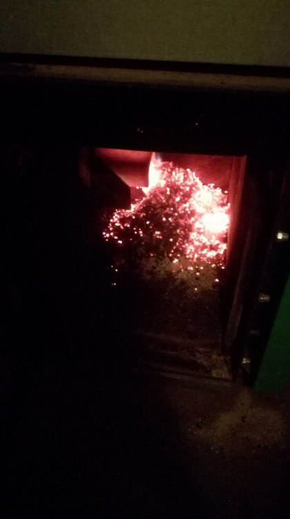

Posiadam kocioł Kostrzewa twin bio. Po kupnie nowej dostawy  pelletu pojawiły się problemy. Pellet nie jest klasy A1. Natomiast już wielokrotnie paliłem takimi ... Przez noc uzbierał się chyba worek niespalonego pelletu. Piec miał problem z rozpalaniem. wskaźnik płomienia zchodził do zera. Następowało wygaszanie i tak w koło. Jak już odpalił to przez noc nazbierała się hałda niespalonego pelletu ( w załączniku)  Podczas pracy płomień oscyluje w okolicach 3-8%. Gdy otwieram drzwiczki wydaje mi się że płomień  jest duży.  Pelletu pobiera stanowczo za dużo. Wygląda na to, że nie jest w stanie go spalić.  Kombinowałem z wydajnością podajnika, kalorycznością i nic. Teraz mam wydajnośc 9,8, Kaloryczność 6. Jak sprawić aby płomień oscylował w okolicach 60%???? No i jak zmiejszyć dawkę.
Za dużo paliwa. Zmniejsz strumień paliwa lub czas podawania w zależności co Kostrzewa udostępnia.
ma może ktoś jeszcze jakiś pomysł? Nie mam pojęcia jak zmniejszyć strumień paliwa. Dziękuję.

A co drogiej Pani dadzą ustawienia nadmuchu u innego użytkownika ? U każdego to będzie inaczej , a wynika z budowy i wysokości komina , ilości powietrza do spalania w kotłowni , regulatora ciągu kominowego lub jego braku,  jakości i wilgotności pelletu. Czy chociażby innych ustawień regulatora. Sprawdzasz jak wygląda płomień i na tej podstawie możesz ustawić znacznie lepiej niż wpisując cudze ustawienia.
Jak masz płomień krótki i poszarpany to oznacza że powietrza jest za dużo i trzeba zmniejszać po 2% aż do uzyskania dłuższego jasnożółtego płomienia, jeżeli barwa płomienia jest czerwona z ciemnymi smugami to powietrza jest za mało i trzeba dodawać po 2 oczka . Zmiany trzeba robić powoli czyli dodajesz , czekasz 15 min i sprawdzasz.

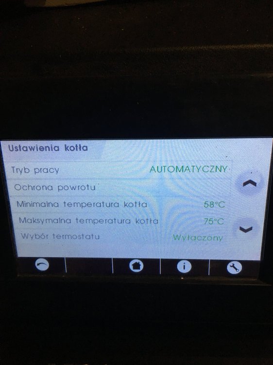

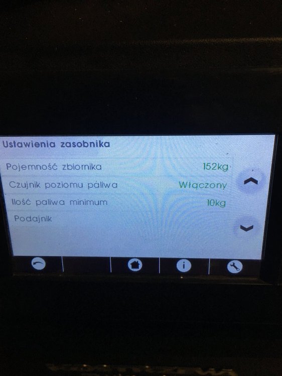

W dniu 31.10.2019 o 17:15, Laanca napisał:
Wrzucam parę fotek ustawień
witam ja mam kocioł twin boi luxury
jak podejrzeć takie ustawienia bo ja nie widzę u siebie dostępu???
