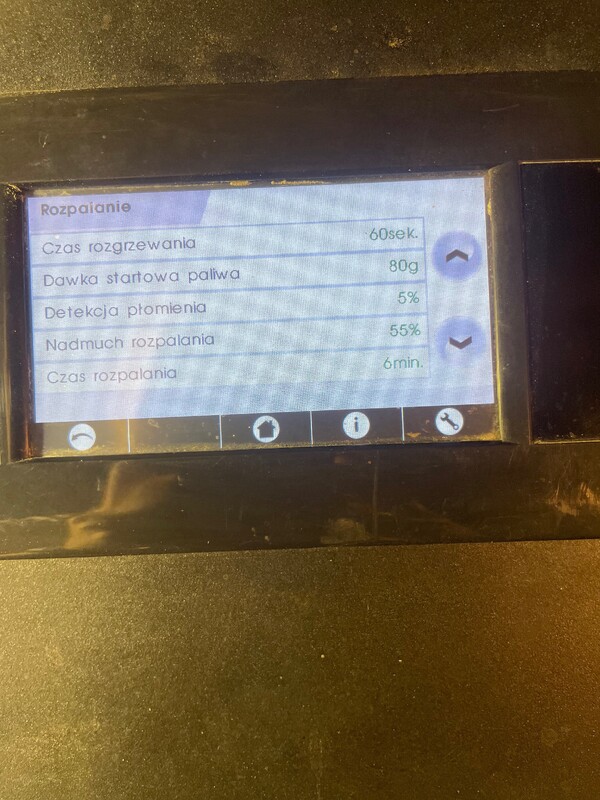

Witam, mam piec na pellet kostrzewa twin bio luxury i raz dziennie załącza się alarm (nieudana próba rozpalenia). Aktualnie mam takie ustawienia. Czy są jakieś sposoby aby alarm tak często się nie włączał? Może z ustawieniami jest coś nie tak. Z góry dziękuję za odpowiedź

Dałbym dawkę startową 120, rozgrzewania 80s, i wydaje mi się że nadmuch masz za mocny, przynajmniej o połowę mniej spróbuj.

Żeby coś dać to trzeba wiedzieć co z czym się je .
Kolega powinien co nie co instrukcję poczytać .
Jeśli to rozgrzewanie to czas w którym zapalarka się grzeje a nadmuch nie chodzi to zwiększanie tego czasu wydłuża tylko czas rozpalania , na dodatek zapalarka w końcu się przepali , to tak jak świeca żarowa w samochodzie , czy ktoś 80 s podgrzewa by zapalić ?
Czas rozgrzewania zapalarki u mnie jest ustawiony na 12 s ,to jest czas po którym załącza się nadmuch ,dawka startowa w tym czasie jest już w palniku więc trzeba dmuchać bo na co czekać minutę bez czynnie , ZAPALARKA potrzebuje kilku sekund by była rozgrzana do czerwoności .
Nadmuch rozpalania kolega faktycznie może mieć za duży , powinien być około nadmuchu dla mocy minimalnej .
Dawka startowa może być ciut większa , jak będzie za duża może dochodzić do wybuchu podczas odpalenia ,pierdnie dymkiem i tyle .
Tak, oczywiście masz rację, miało być dalej 60 tak jak miał, źle napisałem, sorki.
Nie wiem jak jest w tym przypadku, ale wydaje mi się ze podczas rozpalania nadmuch cały czas chodzi, tak samo zresztą jak podczas normalnego palenia - dmuchawa cały czas włączona, natomiast podajnik tylko na czas podawania.
PS niechcący przetestowałem zapalarkę przy eksperymentach ze sterownikiem, została włączona bez nadmuchu na około pół godziny zanim się zorientowałem - przetrwała bez szwanku.
To po cóż jest taki parametr czas rozgrzewania  ,ustawialny ,niby  czego?
Wentylator i zapalarka chodzi do póki foto nie zobaczy detekcji ,jak zobaczy to zapalarka gaśnie ,jak się nie wyrobi w czasie rozpalania ,ustawionym przez autora 6minut to powinna być kolejna próba , potem kolejna, a potem alarm ,nieudane rozpalenie .
W sterownikach pluma tak to się ma , jaki ma kolega autor to nie wiem .
Ale żeby nam się nie wydawało to w instrukcjach każdy parametr jest opisany od rozpalania ,pracę wygaszania i czyszczenie , jak się z tym zapoznasz ze zrozumieniem to właściwe wnioski można wyciągnąć .
