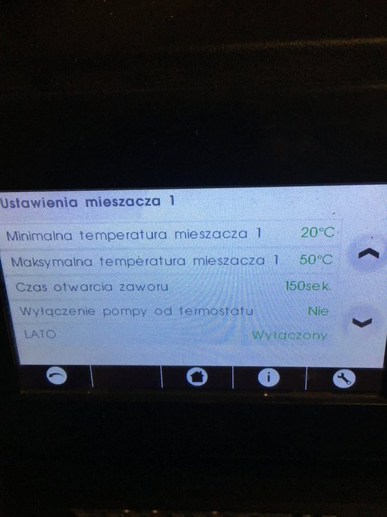

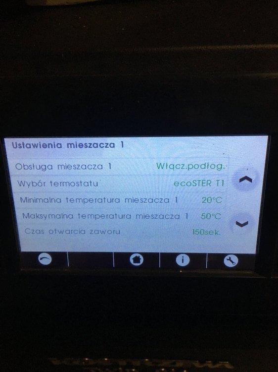

Pompa mieszacza.

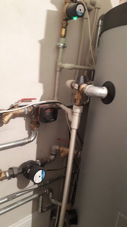

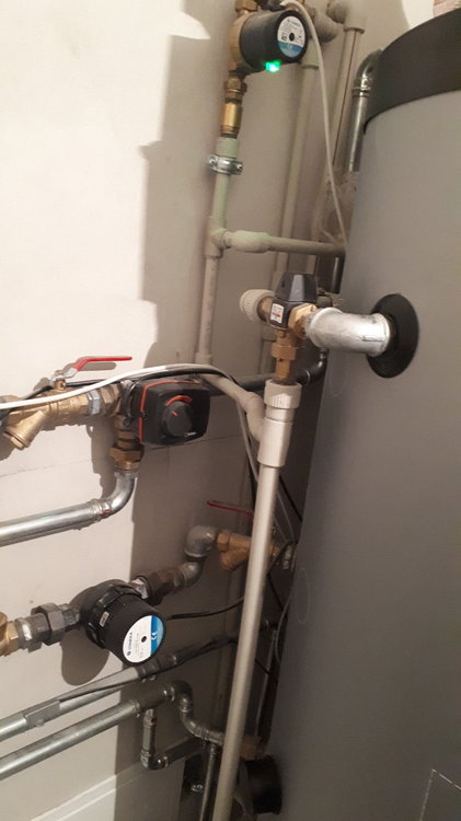

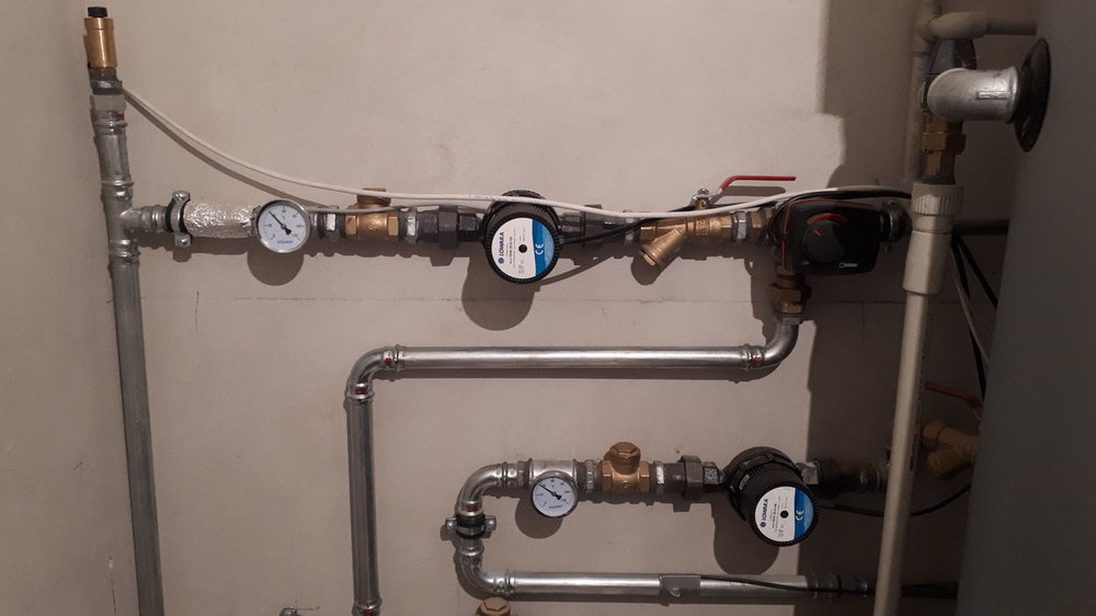

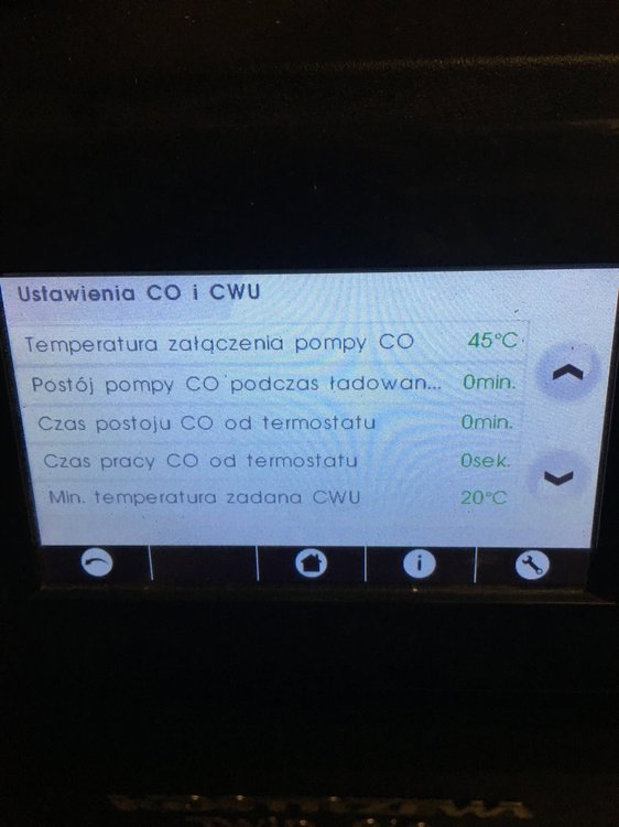

Z tą pompą od podlogowki nie mogę dojść ładu.Jak maks.temp była 40 to chodziła non stop.jak tylko zmniejszylem na 37 to staneła
Czyli gdzies w jakims ustawieniu jest ze pompa startuje powyzej 37°. Musisz pogrzebac w instrukcji i sterowniku.
Potestuje.ile czasu zajmuje Ci nagrzanie bufora i podłogowki?

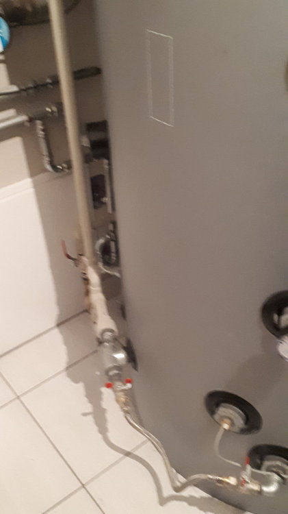

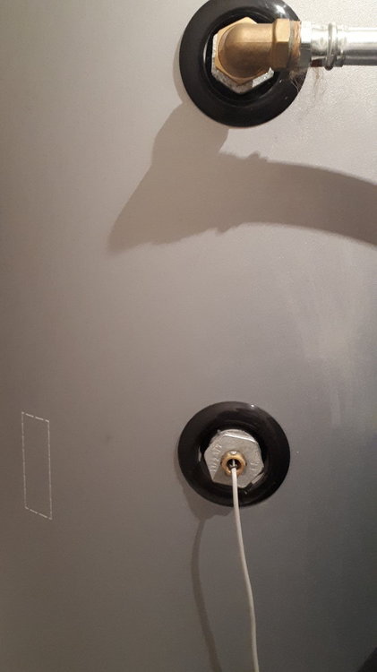

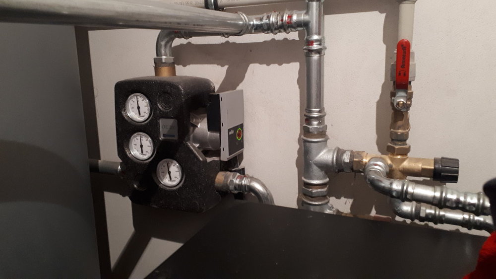

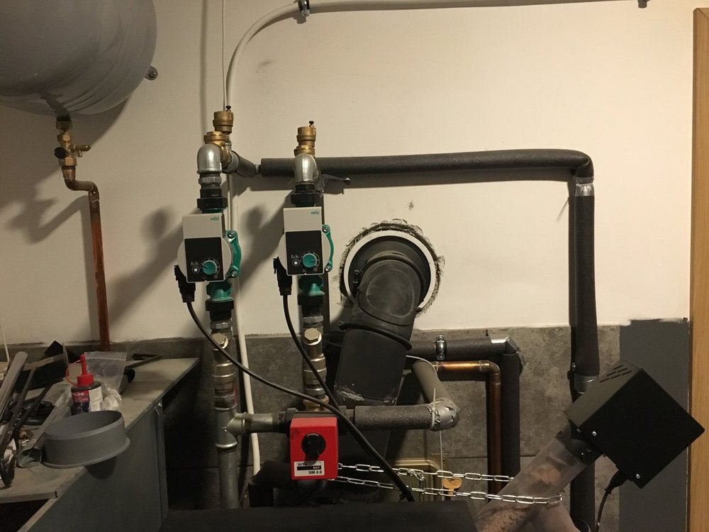

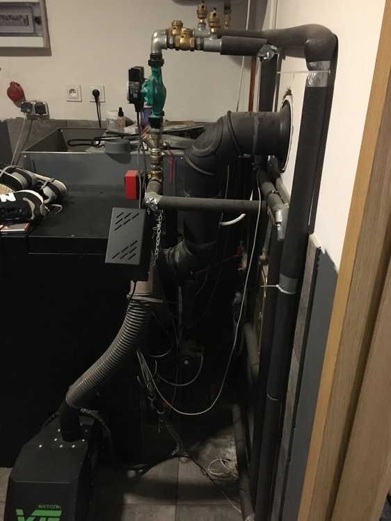

A jaki masz ten mieszacz? Wyglada to dziwnie, w sumie nie wiadomo jaka masz instalację, jakie rozwiązania w kotłowni. Poruszamy się po omacku, wiemy tylko, ze masz bufor, piec kostrzewy i to wszystko.
masz trzy zawory 3D,
  • jeden termostatyczny - do czego?
  • jeden z siłownikiem - do czego?
  • i jeden w laddomacie czy innej grupie do ochrony powrotu z pompa kotłową
ok, zawory 3D rozgryzłem, a co to za pompa pod 3D z siłownikiem?
ja tak mam przy podłogówce, z tym, że ja mam do podłogówki zawór 3D termostatyczny i mieszacz mam ustawiony "tylko pompa", brak siłownika. Wtedy tak to działa.

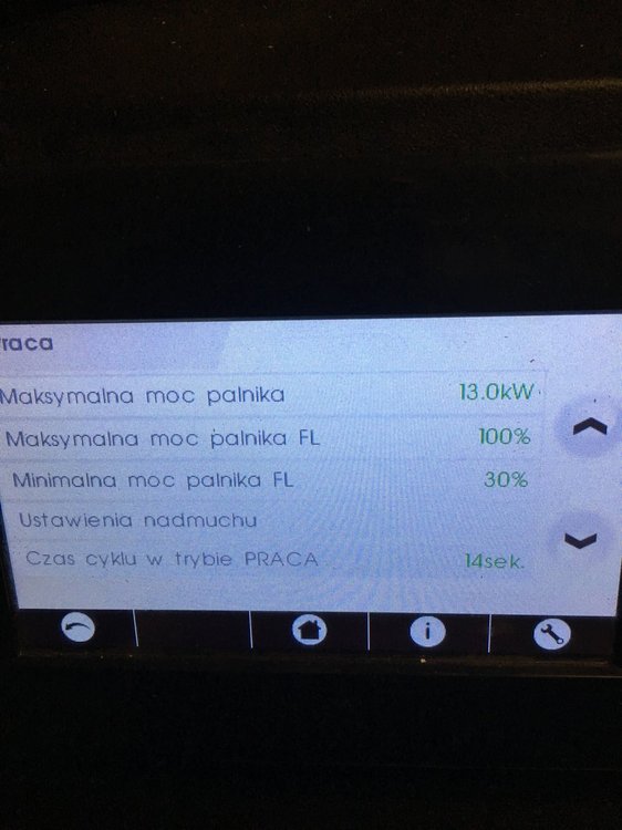

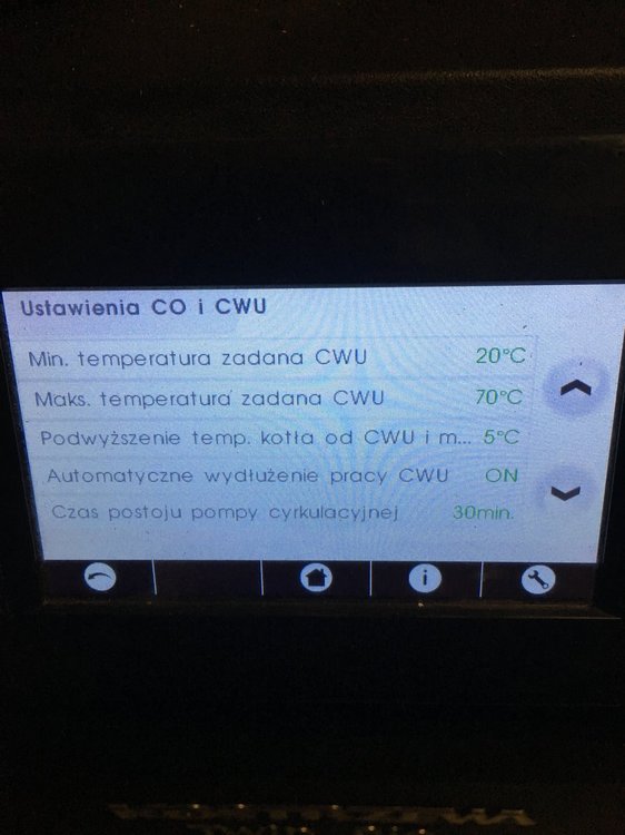

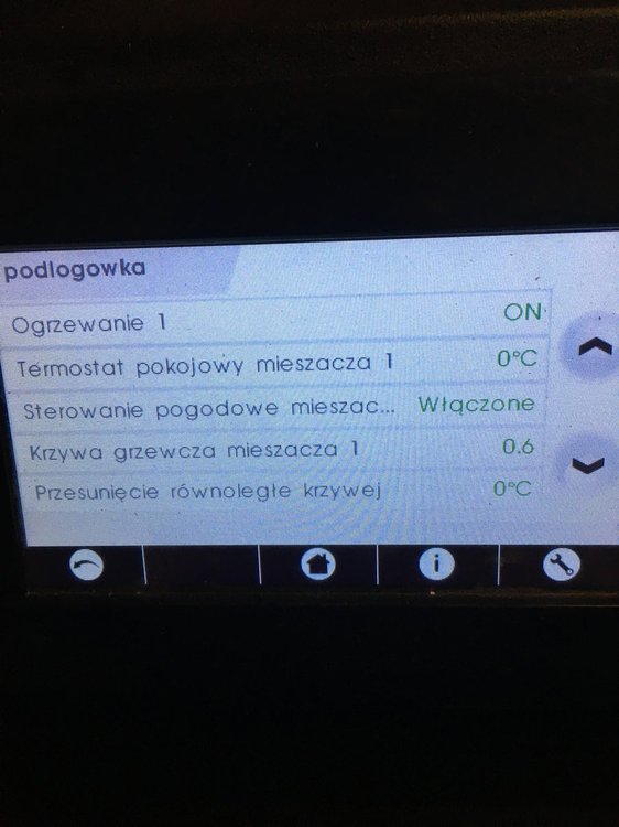

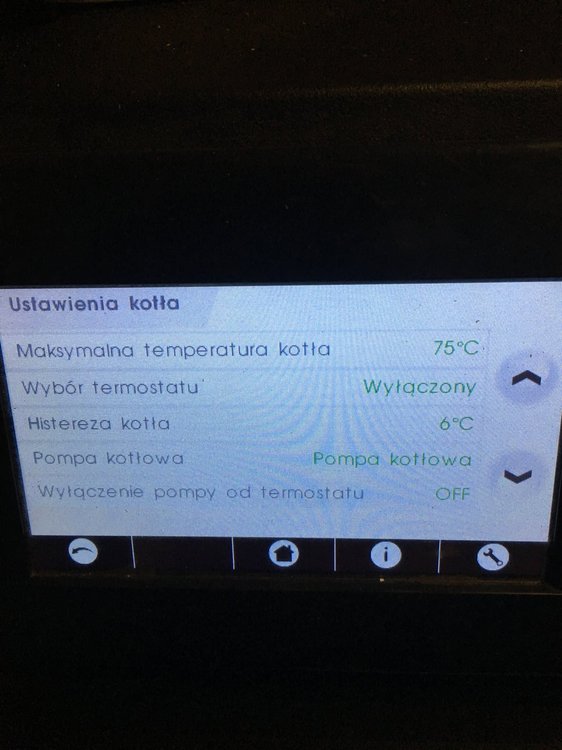

Z góry dziękuję za odpowiedź. Będę obserwował w tym roku i postaram się podzielić cyferkami :-)
Jak będę w domu to spiszę główne ustawienia kotła i wstawię tutaj, może komuś się to przyda, albo zobaczycie że któraś wartość jest źle ustawiona.

Lanca może ty pomożesz w ustawieniu pieca?
Kurcze chętnie bym pomógł, tylko że ja niespecjalnie się na tym znam ... :-) Mogę jedynie napisać jak to u mnie jest wszystko porobione, a wieczorem jak będę w domu to spiszę ustawienia kotła i wkleję tutaj
No o to dokładnie mi chodzi.Dzieki z góry i czekam .

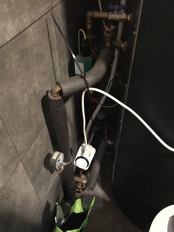

Wszystko idzie Ci z bufora? I czy pompa od poďłogowki chodzi cały czas
Nie mam bufora . Piec z podajnikiem , bojler 300l . Pompa się wyłącza i włącza sama . Jak na czujniku pokojowym spadnie zadana temperatura to wtedy pompa włącza obieg .

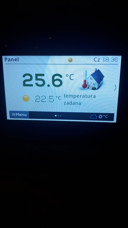

A jaki masz sterownik pokojowy?
Taki jak mój.a jaką masz ten zadaną?u mnie jest 22.5a temperatura 25.6.oczywiście nie w każdym pomieszczeniu.
