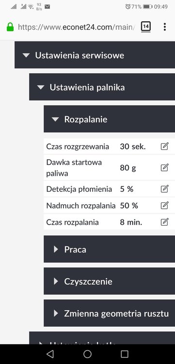

Jeszcze zastanawia mnie u Ciebie wartość "detekcja płomienia", Ty masz 50%, a u mnie jest 5% ... Ciekawe jaki to ma wpływ i kto ma dobrze ?

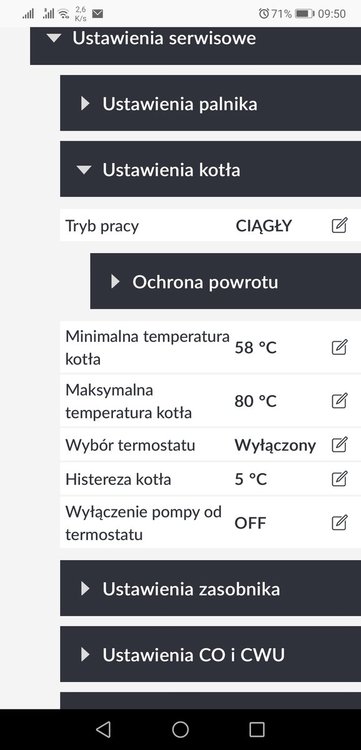

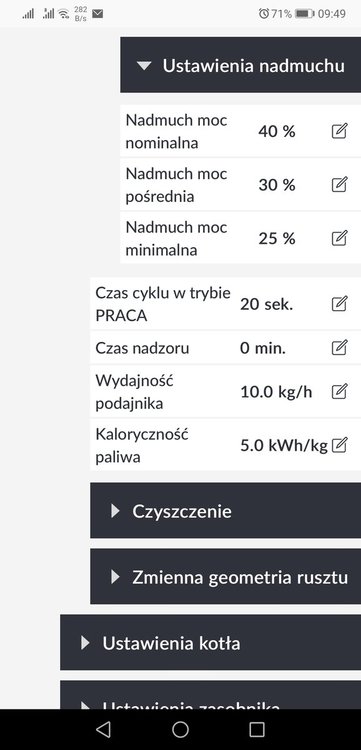

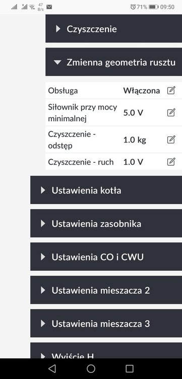

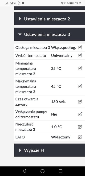

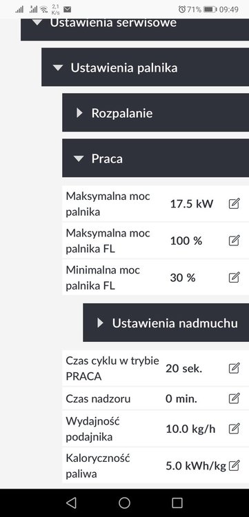

W dniu 18.11.2019 o 16:04, mirgr napisał:
Cały czas mam tak samo, jak na początku ustawiałem obniżenie nocne np o jeden stopień to później piec pędził i próbował nadgonić 1stopien.
Podłogówka ma bardzo dużą bezwładność wiec wydaje mi się ze raczej się nie opłaca. Ale ja nie jestem specjalista heheh.
Kolego czy mógłbyś napisać jakie masz spalanie w tym miesiącu ? Chciałbym porównać. U mnie aktualnie spala około 10-11 kg na dobę.
hej średnia z tego miesiąca policzona wczoraj 7.1 kg z cwu 140 litrów.

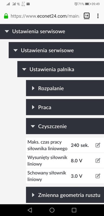

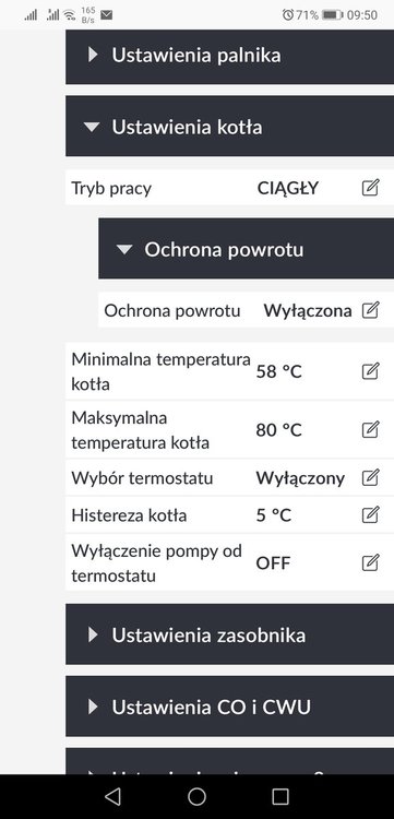

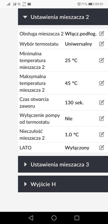

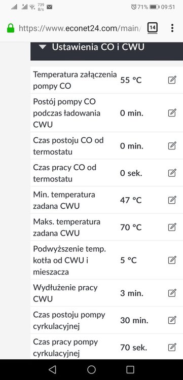

Ja mam takie ustawienia i działa bez zarzutów.
Nie chcę Cię martwić, ale OCHRONA POWROTU - WYŁĄCZONA nie wróży Twojemu piecowi długiego żywota. Z tego co mi hydraulik i serwisant mówili to jest bardzo ważne, żeby ochrona powrotu była minimum 45 C. Wtedy nie występuje pocenie się kotła (nie wykrapla się woda ze spalin) i kocioł nie rdzewieje. Chyba że jakoś inaczej to wszystko działa ?
Mam na powrocie zawór założony 45st. Termostat.
Jest to podstawa gwarancji, wiem.
