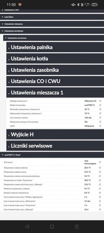

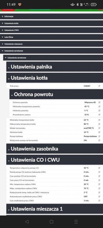

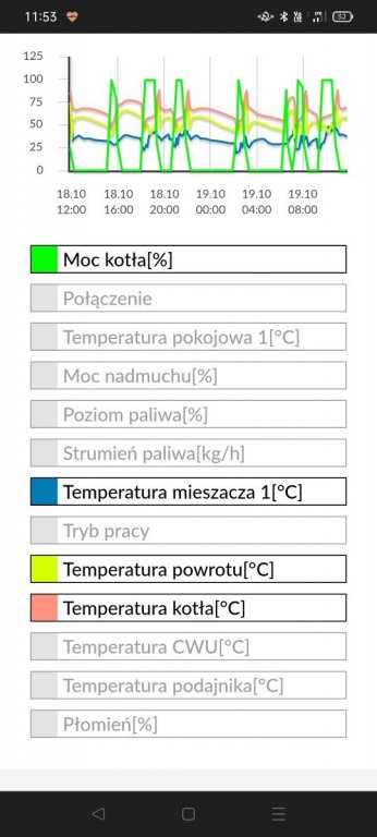

  3. Dzień dobry wszystkim. Chciałbym Was prosić o sugestie odnośnie ustawień kotła Kostrzewa z zawodem 4D. Kocioł ogrzewa w sumie 240 mkw podzielone na dwa piętra + parter. Dom poniemiecki, ściany nie są ocieplone. Nowy ocieplony dach, wszystkie nowe okna, kaloryfery i ogólnie cała instalacja wod/kan/co. Aktualnie kocioł pracuje w trybie ciągłym z sterownikiem pokojowym. Pellet to Gold, ale lada moment zmieniam na Biomasę. Spalanie to od 22 do 30 kg/dobę przy aktualnej pogodzie. Temp za dnia 20,5, po południu dajemy 21 a na noc 19,5 stopnia. Sam nie wiem, czy jest to odnowienie spalanie jak na taką chałupę, ale zawsze warto zasięgnąć opinii. Tym bardziej, że mój regionalny serwisant nie jest skory do pomocy. Załączam screeny ustawień razem z wykresem z ostatniej doby. Na wszelki wypadek poniżej jeszcze napiszę co mam ustawione i o czym myślę, aby zmienić. - tryb pracy ciągły z harmonogramem dzień/noc - min temp kotla 65 - max temp kotła 80 - histereza kotła 10 - podwyższenie pracy kotła od CWU i mieszacza 5 - załączenie pompy CO 50 - temp zadana mieszacza 50 - termostat pokojowy mieszacza 0 - ochrona powrotu 45 z histerezą 5 - wyłączenie pompy od termostatu TAK - przymkniecie zaworu 10 proc. Myślę o tym, czy nie obniżyć załączenia pompy CO i temp mieszacza na 45 stopni oraz ustawić termostat pokojowy mieszacza na 10 stopni. Bo jeśli dobrze rozumiem ta ostatnia opcja spowoduje wydłużenie pracy pompy już po osiągnięciu temp zadanej a sterowniku pokojowym a tym samym wolniejsze wystudzenie się grzejników? Zastanawia mnie też, czym jest opcja wyłączenia pompy od termostatu i czy powinno być na TAK. EDIT: myślę że błędnie mam ustawioną temp startu pompy względem mieszacza. Wydaje mi się że parametr startu pompy powinien być wyższy. Przy aktualnej pogodzie gdzie temperatura zewnętrzna jest dobowo powyżej zero myślę o starcie pompy przy 45 stopniach a mieszacz i ochrona powrotu na 40. Z góry dziękuję za pomoc i sugestie.
