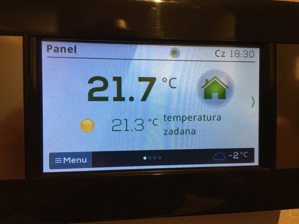

Strasznie ciepło masz w domu , powyżej 23 C wyłażą mi oczy z orbit ;-) Może masz histerezę za dużą ? Ja ustawiłem na 0,4 C żeby się nie wychładzala za dużo podłogowka , a żeby tez za mocno nie rozgrzewała .
Ustawiłem teraz 0.4.taka temperatura jest non stop w tym miejscu co panel.Wszedzie utrzymuje Ci się taka sama temp.?
Tu gdzie mam panel to akurat blisko są płytki i odczytuje akurat więcej niż np w sypialniach . W sypialniach mam jakieś 20 - 20,5 .
Wydaje mi się że w złym miejscu jest ten panel.jest tam poprostu cały czas ciepło.temp.tam spaduje 2 stopnie maksymalnie.
