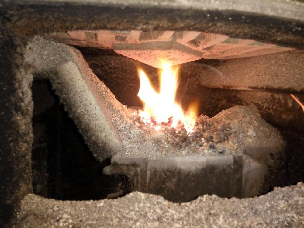

Ogień taki jak z mojego Vikinga na pellet. ;)
Dobre, chyba o to chodzi.
Jaka żywotność takiego palnika?

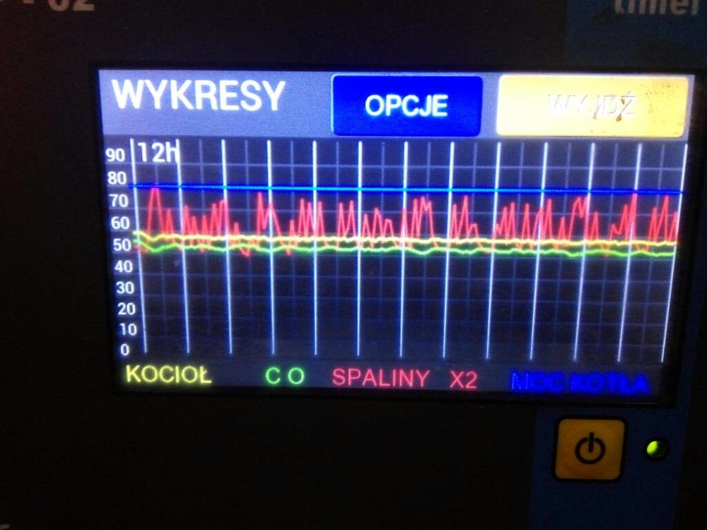

Spotkał mnie zaszczyt przetestowania sterownika.
Od wczorajszego wieczora ster odpalony na pokładzie OEP 10kW z wygolonym ślimakiem, naciętymi, dodatkowymi otworami w palniku.
Spalam spiekający się miał z odsiewu.
Instalacja pracuje na grawitacji.
Sterownik wystartował z nastawami, które wstępnie podał mi VERB drogą telefoniczną.
Poniższe fotki przedstawiają kocioł po dwunastogodzinnej pracy.
W sygnaturce ewentualny podgląd wykresów.

Ster zapiety, ale na razie walczę z właściwymi  ustawieniami dmuchawy. Tu jest trochę zabawy, ale przy pomocy vmilo dam radę:)
Na wnioski jeszcze trochę poczekamy, tym bardziej że okres przedświąteczny bardzo gorący i nie ma zbyt wiele czasu, żeby w kotłowni przesiadywać.Porządki w kotłowni zrobione, więc i pretekstu brak :)
Grześ, zastanawia mnie u Ciebie, że spalina potrafi wyskoczyć tak wysoko, to nijak nie pasuje do eRBeeRa...
No i jakiś taki brak stabilizacji... być może ten ster u Ciebie nie będzie pracował dobrze, zobaczymy.

U mnie instalacja jest w zasadzie trudna do okiełznania przez kocioł. Za dużo wahań z rozbiorami cwu przez cały dzień. Bojler ma "zaledwie" 140 l. przepływy przez 3D w tej chwili ustawione w zasadzie na sztywno: ok. 20% na cwu i 80% na c.o.
Jak już ogarnę Verbomata, to ustawię siłownik tak, żeby "pilnował" przepływami stabilnej temp. powrotu, tak jak to wcześniej było na SPP v2. Wtedy będzie można porównać.

Zawór mieszający podpięty. Pilnuje teraz stabilnej temperatury powrotu na poziomie 11-12 stopni poniżej zadanej.
