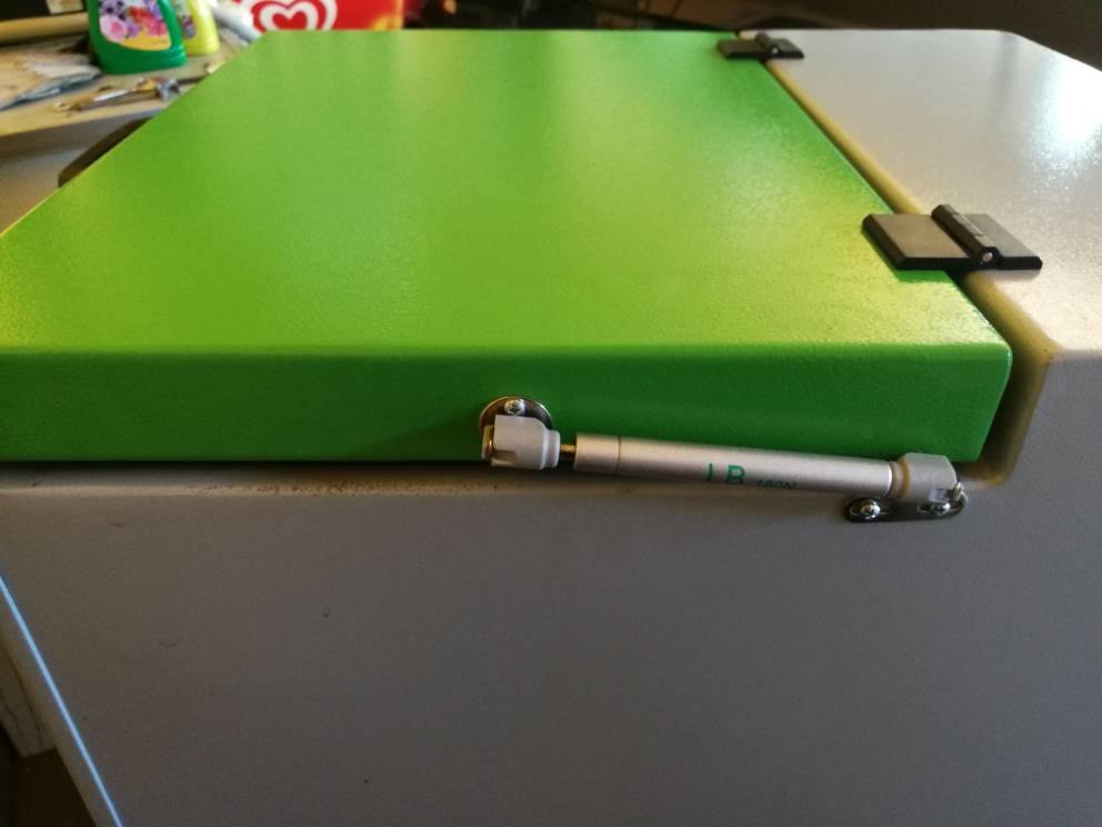

Robiłem po raz pierwszy po 2 sezonach zimowych inspekcję podajnika. Jak się okazuje, pomimo palenia różnymi paliwami, nawet podłej jakości, stan ślimaka, kolana są  w stanie nienagannym. Jedynie wianek jest trochę zaszlamiony, ale jeszcze trochę  popracuje,a i koszt 110zł nie jest powalający. Zdemontowałem tez kosz, wymyłem myjką ciśnieniową, a niewielkie naloty rdzy pokryłem Emalią antykorozyjną z LCI w spreju.  Przy okazji zrobiłem też innowację otwierania klapy. Zdemontowałem to ustrojstwo, ograniczające otwarcie klapy. W zamian zamontowałem siłownik meblowy na zewnątrz, koszt kilka-kilkanaście złotych i do 10min pracy. Teraz klapa otwiera się lekko, a kąt otwarcia to około 80st

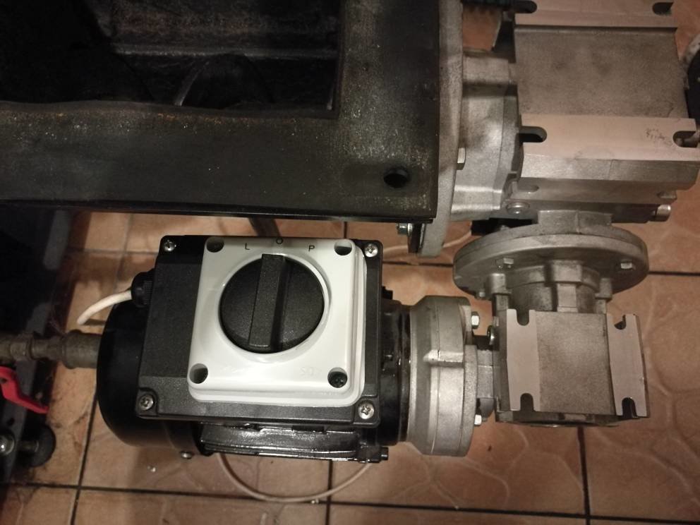

Pochwalę się innowacjami które wprowadziłem.
Pierwsze to przełacznik zmiany kierunku obrotów napędu ślimaka, w razie przyblokowania go.
Drugie to założenie siłownika meblowego 180 lub 200 Nm do otwierania klapy.fb8f2524c64c3bb1f24f2717cdb58506.jpgcef81def7928e1cbe549d1e627ebabeb.jpgdaff9e3e76a66ae47af5ceb0718e137a.jpg

Fajnie,  siłownik mam od początku, tylko jest wewnątrz, po zamknięciu go nie widać.
Przełącznik nabyłem razem z nowym podajnikiem,  jesienią tego byłego sezonu.
