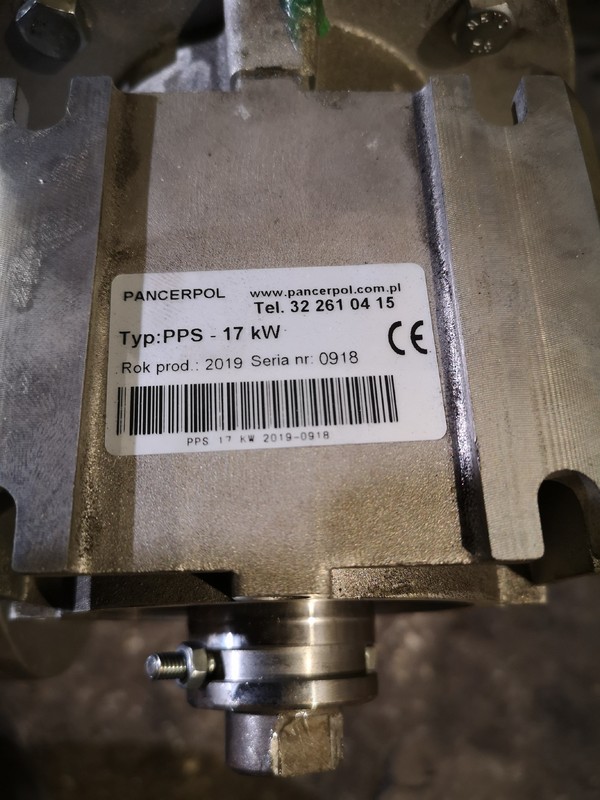

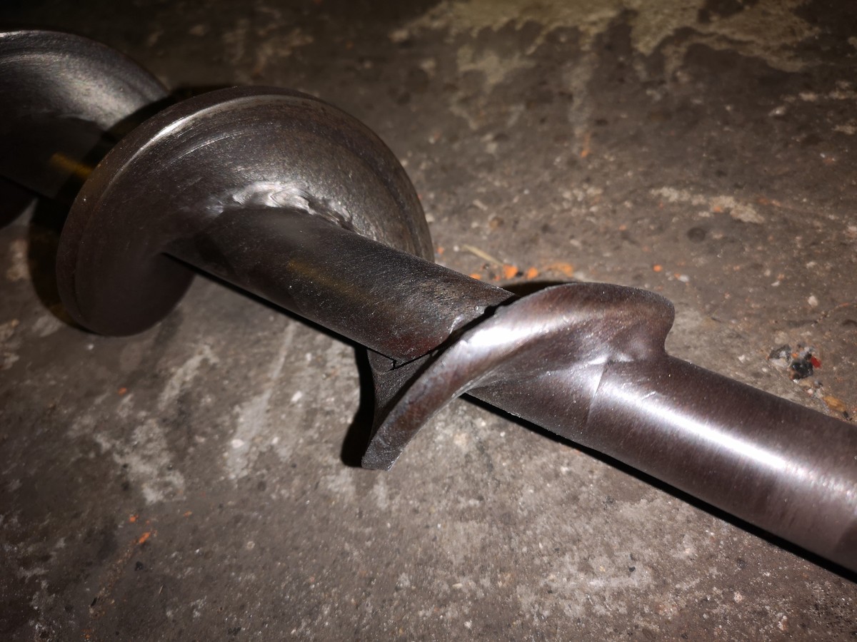

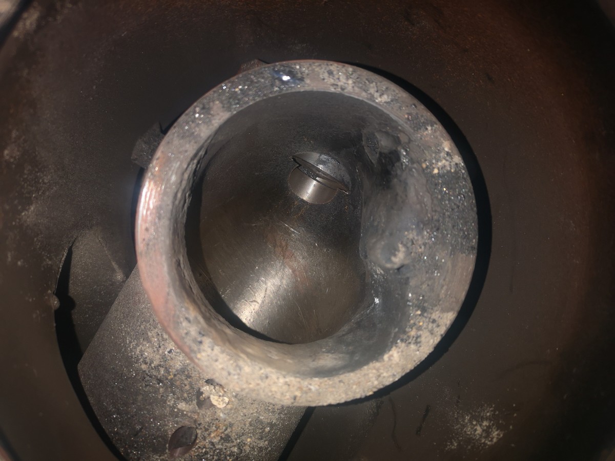

  2. Witam potrzebna mi jest pomoc w doborze ślimaka do kotła Sas solid 19 KW podajnik firmy pancerpol PPS 17kw. Mam nadpalony koniec zwijki na smimaku i się zacina. Na 3 zdjęciu narósł jaka mi się zrobiła w kolanie.
