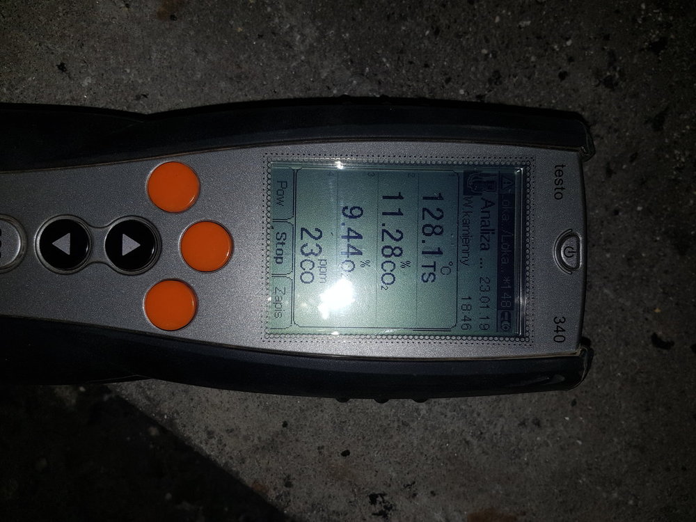

Udało mi się poprawić wynik na stabilnej mocy około 12 kW. Palnik sv200n. Opał chwałowice na szczęście juz końcówka. Teraz już idzie karlik a potem anmag gold który mogę kupić luzem.
Temp. Spalin rosnie mi nawet do 160 stopni (czystość wymiennika przy chwałowicach) ale gorszy jest wysoki nadmiar powietrza.
Bardzo ustabilizowała pracę kotła zmiana parametru KI z 30 na 3. Kp obniżyłem na 60. Oprócz momentu załączenia zasobnika trzyma w punkt zadane 65 stopni.
To  już masz tiptop. Ja mam wrażenie że u mnie na karliku spadła temperatura spalin. Nie wiem co było poprzednio ale spaliny były okolicach 90st na tych 7kW, teraz mam z 70st, a wymiennik mam uświniony po drzewie.
BTW, Ty jesteś zwykłym użytkownikiem kotła i sobie for fun zafundowałeś taką zabawkę?
Jestem zwykłym użytkownikem. Ale zawodowo zajmuje się usprawnianiem urządzeń przemysłowych i energetycznych więc różnymi zabawkami dysponuje.
Tlen <10%, emisja CO 23ppm  5klasa w domu z mega zapasem, więc można
My paliliśmy na stanowisku: Anmag Gold (na nim była w 2016 5klasa robiona) , Ekoret (pierwsza 5klasa w bodajże 2017 na kotle 13kW), Skarbek z Piekar (5+ecodesign). Karlik chyba najmniej problematyczny z groszków dedykowanych do kotłów 5ej klasy
W kotle 20kW ma to pracować w widełkach 6-20kW max w klasie 5ej
W kotle 13kW mniejszy palnik ma iść w widełkach 4-13kW
Można, da się i jest to realne także w domu na takim palniku
Jak masz sąsiada z retortą a jeszcze lepiej 5ej klasy, to zapukaj, wejdź i zapytaj czy możesz, dopiero zobaczysz, gdzie są emisje CO i gdzie jest tlen.....

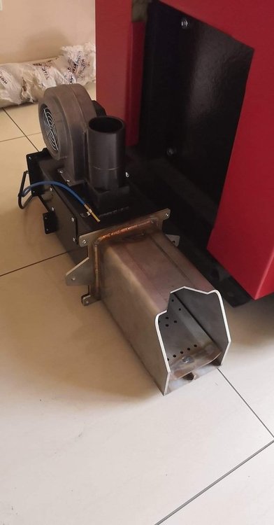

Wstrzymaj się kolego tak do ok początku września.
Tu jest palnik z czyszczeniem pomyślany, zabudowany kosz z zamontowanym panelem sterownika oraz dobranym i napisanym pod palnik softem (rozpalanie,czyszczenie itd.)
Palnik konstrukcji naszego stowarzyszenia, funkcjonalnie pod względem zasady pracy podobny do ecomat czy venma...
Aktualnie mamy to przebadane pod wymiennik klaster5-11 P ale z tym softem i sterownikiem pójdzie to idealnie pod SKAMP-PV 13kW drugi zestaw pasuje pod PV20

2. Sam palnik w takiej wersji jakie ma widełki mocy? Ciekawe jak z trwałością tej nowości, ale konstrukcja prosta jak budowa cepa, to nie powinno być źle.

Palnik zasadę zobacz sobie na filmikach Youtube takiej venmy czy ecomat czy bodajże jednego z modeli skiepko ecopalnik czy jakoś tak. Jest system czyszczenia.
Ważne jest to że soft jest zgrany z palnikiem a palnik jest do dwóch kotłów klastrowych na pellet większy to jednostka 20kW, akurat ta mi z pewnych względów nie pasowała.
