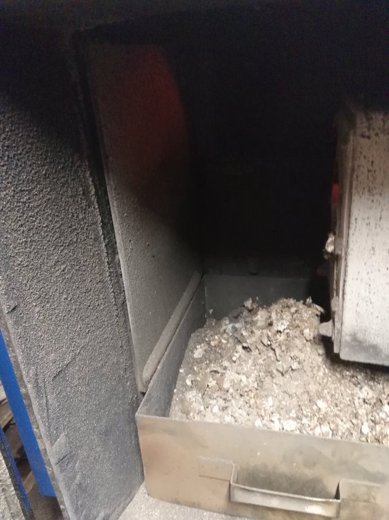

Czy  przewymiarowany kocioł może obrastać sadzami? Jeśli tak, to czy paląc opałem o niższej kaloryczności coś na tym ugram? zawirowywacze w skam-pv20 to tzw. czyszczaki?
popiół jak i komora spalania wygląda tak:
U mnie wymiennik jest identyczny, próbowałem palić jaretem,wymiennik był trochę czystszy za to opal szedł w oczach . Sądzę że bardziej jest to drobny popiół który nie wyleci kominem niż sadza. Jeśli chodzi o zawirowywacze to właśnie czyszczaki.

Na zdjęciu chciałem pokazać popiół. Uwidoczniony wymiennik jest po kilkunastu godzinach palenia od czyszczenia.  Zobrazuję to tak. Po  miesiącu palenia wydrapałem 15l. sadzy z czyszczaków jak i komory spalania. Norma czy nie? nie mówię tutaj o popiele który się "przylepia".
Zwiększyłem moc dmuchawy na 75% oraz uchyliłem deczko więcej klapy dławiącej. Obecnie trwa obserwacja.

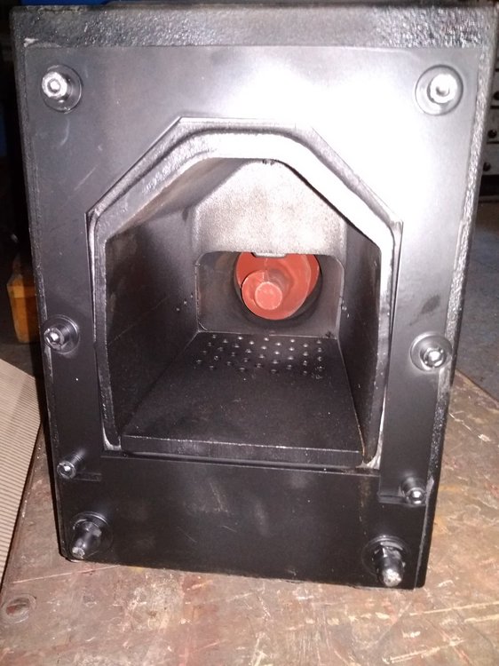

Kolego proponuję ci zerknąć do komory powietrznej palnika,u mnie po 3 miesiącach palenia z dnia na dzień pełno  sadzy myślałem ze opal a po odkreceniu blaszki z dołu palnika szok pelno popiolu. Malo tego u mnie połowę kanału powietrznego taka szczelina zaslanialo szczeliwo po wydlubaniu dopiero widzę co potrafi ten palnik. Do czyszczenia proponuje użyć lusterka bo kiepski dostęp. Problem tylko z uszczelnienie tej blaszki bo oryginalna uszczelka rozsypala  się a na Sulikowie niema sensu tego składać do co dwa miechy trzeba tam zajrzeć. Może ktoś ma pomysł z czego dorobić takie uszczelnienie.

Ja przy ostatnim czyszczeniu, gdy ta oryginalna biała uszczelka podczas demontażu blaszki postanowiła już nie wracać na miejsce, dałem płaską uszczelkę kominkową z klejem.

Mam pytanie do osób, które dłużej użytkują palnik SV200/SV200n. Na jakiej podstawie oceniacie na małych mocach czy opał nie pali się zbyt blisko ślimaka? Ja nie jestem w stanie tego ocenić za pomocą lustra.
Wg lustra jednak najlepiej, moje lustro to szpachelka nierdzewna z dorobionym uchwytem żeby łapek nie poparzyło :)
Nie mam kotła jak w temacie a tylko palnik SV200n.
Wg moich obserwacji:
- jeśli lusterkiem widzisz że płomień wychodzi ze ślimaka a bliżej popielnika nie ma żaru lub jest go mało
- jeśli przydymia z rury (mocno odgazowuje paliwo ze ślimaka a zbyt mała ilość żaru lub brak płomienia nie zapalą tego gazu)
- jeśli jest za ciemno w rurze (pojęcie względne, brak płomienia lub malutki)
- jeśli charczy z dziurek (wypalone paliwo na dziurkach)
- temp podajnika wzrasta "w czasie" na podobnej mocy  - pojęcie względne,  u mnie jak osiąga 40C to już wiem że za blisko ślimaka
- dodatkowo mierzę też temp korpusu zewnętrznego i też mi to pomaga ale tutaj temperatura zmienia się dynamicznie zależnie od fazy modulacji więc nie będę zaciemniał sprawy opisując.

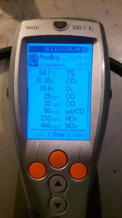

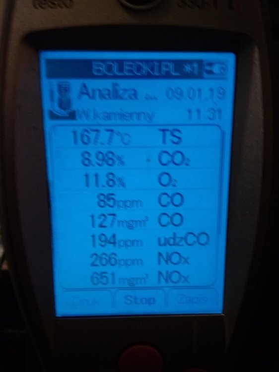

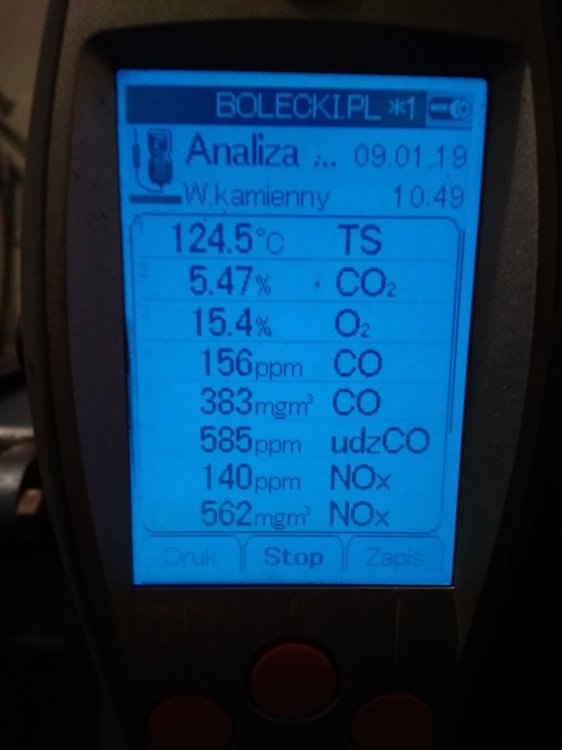

Mam jeszcze jedno pytanie do Pieklorza, ponieważ mam możliwość to zrobiłem analizę spalin. Tlen wychodzi mi na poziomie 12% przy obciążeniu w okolicach 12 kW. Natomiast na mocy w granicach 4 kW 13 - 13,5 (wzrasta przed kolejnym podaniem). Dmuchawa ustawiłem trochę inaczej niż w instrukcji. Zwiększyłem jakby dwukrotnie modulację. Czyli jak było, że 50 bieg to 50% to wpisałem 25%, 1 bieg zostawiłem bez zmian natomiast w ustawienia dla 100% mocy podwoiłem wartość biegu i skorygowałem lekko w dół. Czy te wartości tlenu w spalinach są optymalne? Przy schodzeniu z obrotami zaczyna już trochę przykapcać. Ogólnie mam problem z za dużym ciągiem kominowym i na tą chwilę otwarta jest wyczystka.

Z analizy mało wynika. Optymalny tlen masz w tedy gdy zawartość CO w odniesieniu do 10% O2 jest najniższa. To nie jest tak że czym niższy tlen tym lepiej, znaczy się jest, ale... nie do końca. Natomiast śmiało można stwierdzić że to co masz to przeciętne domowe warunki i na wyższej mocy w SV możesz spokojnie zejść o kilka %. Oznacza to jednak walkę o stabilne parametry komina. Dół, czyli jakieś 3-4kW już bym nie ruszał bo już w ogóle szkoda życia.

Co do spalin CO mam na pozimie 190 ppm 12 kW 300 ppm 4 kW i tu jestem zadowolony. Temperatura spalin w granicach 140 st. C. Pale ekogroszkiem z chwałowic (kupiony na lokalnym skladzie więc pewności nie mam). Komin mam ceglany więc chyba już ruszać nie będe. Generalnie brak mi dokładnych danych bo nie ma czasu posiedzieć przy kotle więc chyba na przyszły sezon zakupie SPP bo po 5 min na analizę wykresu zatąpi cały dzień w kotłowni.

SPPV2 mam w swoim domowym kotle i tutaj jak kolega Bolecki był ostatnio to na opale no name z marszu wsadzilismy analizator i szybki test na 6kW oraz 20kW machnelismy. Nic nie ustawialem specjalnie sterownika, szedl w liniowym, czyli coś jak pid w irydzie, tyle, że bez nastaw a wybiera się samą moc w kW o ustawia korekcje powietrza . W domu mam palnik sv200 - 25kW

Jak chce Ci się dłubać to na zachętę masz fotkę z okolic 5kW. Pochodzi ona z mojego forum i wątku o tym palniku http://forum.bolecki.pl/index.php?topic=859.msg34398#msg34398 . 190ppm na 12kW to sporo jak na ten palnik, masz za dużo powietrza. Dla niskiej mocy bym się zgodził z taką emisją. Jednak to też zależy jakich warunkach go wąchałeś, czy coś dopieszczałeś czy po prostu sobie pracował. Jak się coś akurat przewróciło na palniku, czy doszła spora opcja paliwa to wiadomo że skoczy. Możesz mieć też parszywy opał i choć byś tam łóżko wstawił to nic lepszego nie wyciągniesz. Tak samo pokaże super wartość gdy zablokujesz podawanie i zaczniesz dopalać to co zostało.  Ja bym w zasadzie nawet sobie nie ufał bo wynikami na krótką metę można nieźle manipulować właśnie takimi sztuczkami. Dlatego, żeby nie było, kilka postów niżej masz screena z analizatora (mój autorski więc możesz sobie przyjąć byka na poziomie nawet 10%) i jakiś 8 godzin pracy na granicy opłacalnej pracy (~3kW). Widać że mniej więcej utrzymuje te 13% O2 i setkę na CO.  Skoki do 20 lub 0% O2 to jakieś moje grzebanie przy sprzęcie.
