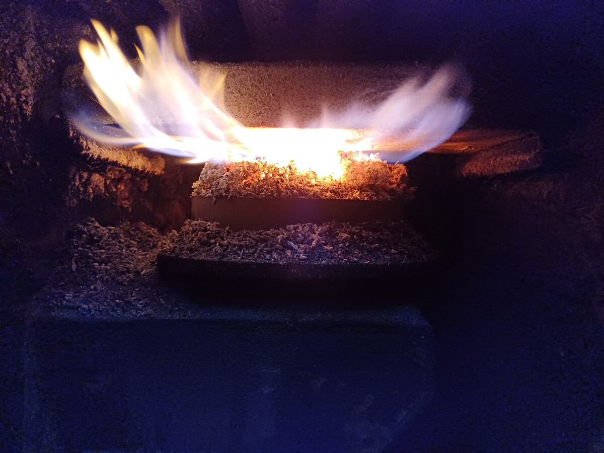

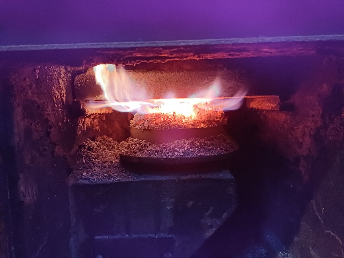

Ja w zwykłym retortowym zacząłem palić samym owsem i nawet to idzie fakt,  że trzeba sporo eksperymentować, aby dobrze się dopalał. Ja już różne opinie słyszałem i większość właśnie jednak poleca te na ekogroszek, a nie na pellet. Przy obecnych temp. spokojnie woda dobija do 70st jak jest taka potrzeba przy nieocieplonym 200m2 domu. Na retorte dałem kołnierz i kawał szamotowej plyty jako deflektor parę cm nad kopczykiem aby odbite  płomienie dopalaly owies.
Dla mnia przy weglowym palniku najwažniejszy jest sterownik z dobrym pidom,by byla stalopalnosc.
A właśnie, mam już dość wiekowy kocioł i sterownik recalart premium, który najpewniej jest uszkodzony bo nie moduluje dmuchawy , od 60% dopiero kręci.  Sensu naprawiać tego raczej nie ma choć posiada on jakiś pid ale nigdy z tego nie korzystałem. Ktoś poleci jakiś sterownik ? Mówisz, że na pid lepiej spala owies?
Wnioski po paleniu czystego owsa mam dość pozytywne, sporo bawiłem się różnymi ustawieniami- niestety brak modulacji dmuchawy ograniczył pewne możliwości , jedynie przysłona mogłem regulować. Jak widać na palniku umieściłem pierścień , obniżyłem deflektor , ustawienia to 9/26 . Przy innych efekty były gorsze, to samo bez pierścienia czy z deflektrem wyżej.  Wtedy borykałem się  niedopaleniem i spiekami. W poniższej konfiguracji owies spalał się do konsystencji szary kryształków,  a nie czarnych ziaren. Na przyszły rok trzeba jeszcze uorac się z problemem przesypywania się ziaren do mieszacza.
