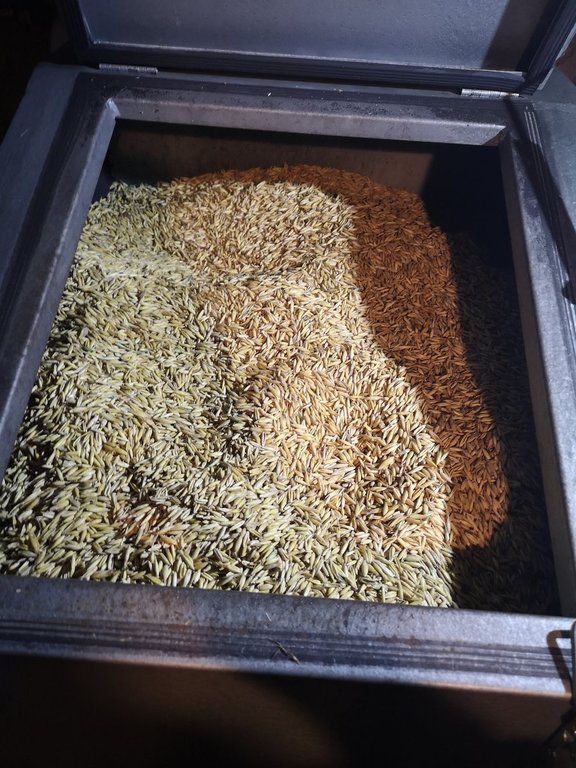

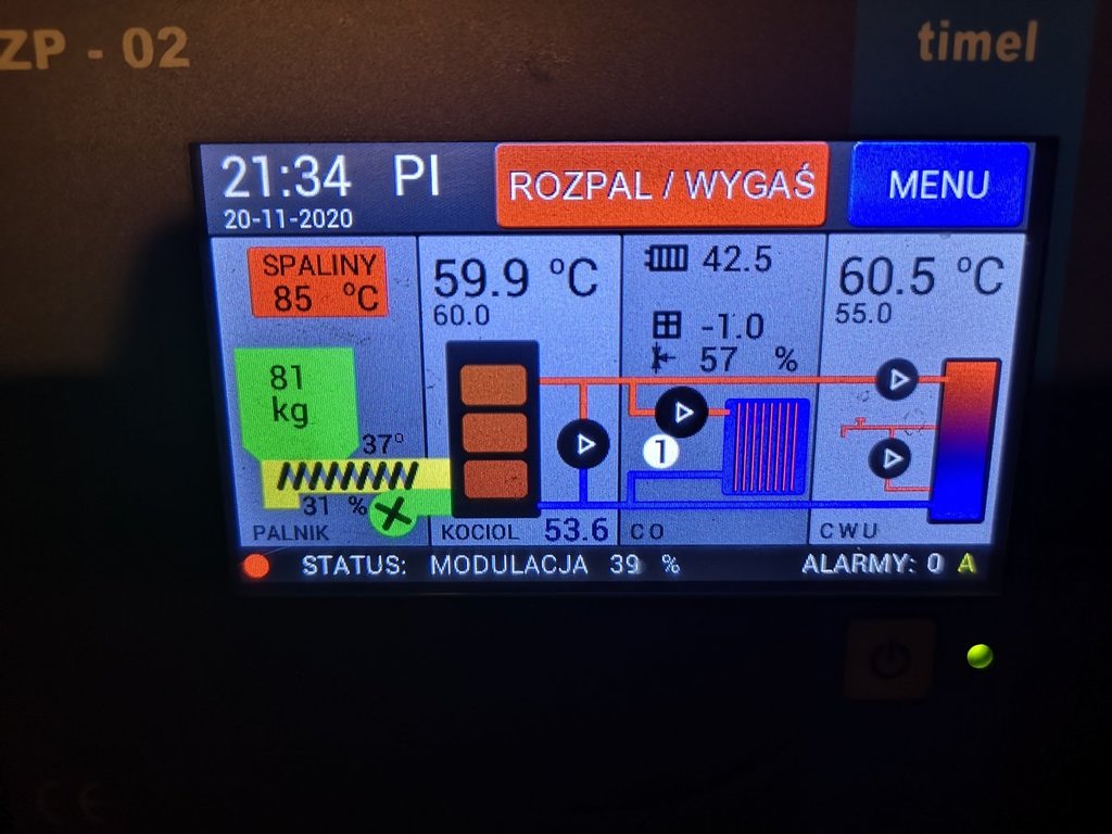

Witam, jak w tym roku idzie ogrzewanie owsem ?
U mnie z racji dobrych zbiorów i braku zainteresowania zakupem, przeznaczyłem część owsa, a dokładniej mieszanki owsa i jęczmienia na opał. Po tygodniu obserwacji stwierdzam, że w porównaniu do węgla w piecu bardzo czysto, ładny zapach w piecu oraz bardzo płynna praca w pid. Spalanie około 40kg na dobę przy temperaturze około 0 stopni. Jedyna wada to duża objętość popiołu który trzeba częściej wybierać, choć wagowo, ze 120 kg opału wyszło 3,15 kg popiołu.

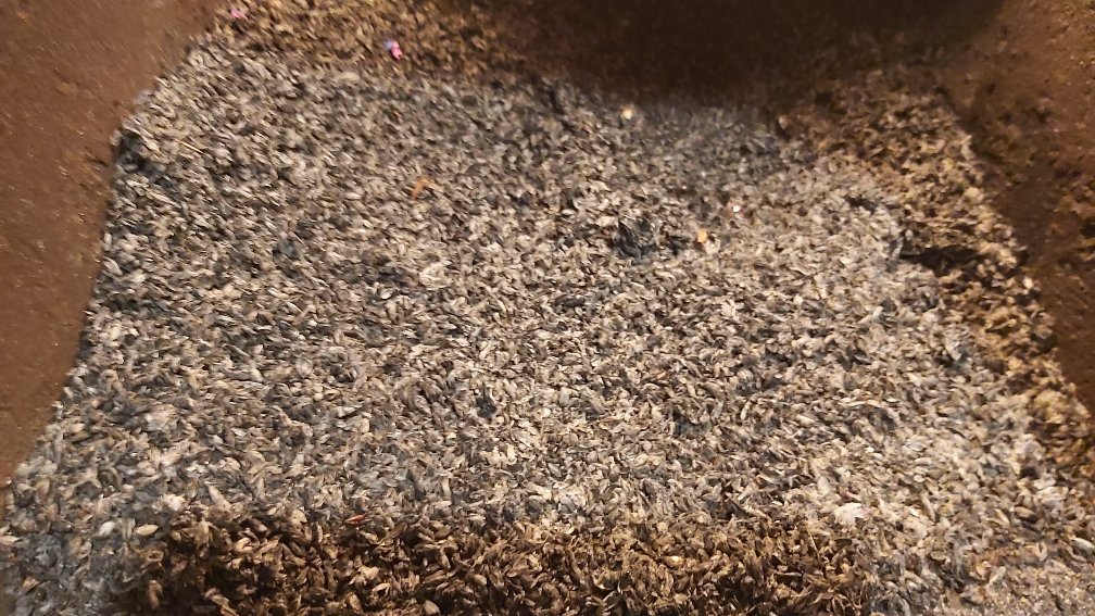

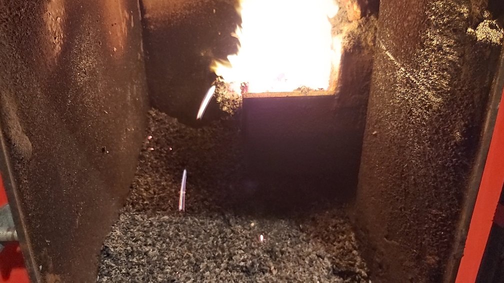

@Erpolis
Mógłbyś zrobić zdjęcie jak wyglada u Ciebie popiół ?
Popiół wygląda tak 375946566b5c70661a2d5a74a7eec498.jpgfe48a0adce4de97074f55fc08cc1a74a.jpg
Wysłane z mojego SM-A705FN przy użyciu Tapatalka
Łuski wyglądają jakby były niedopalonym.
