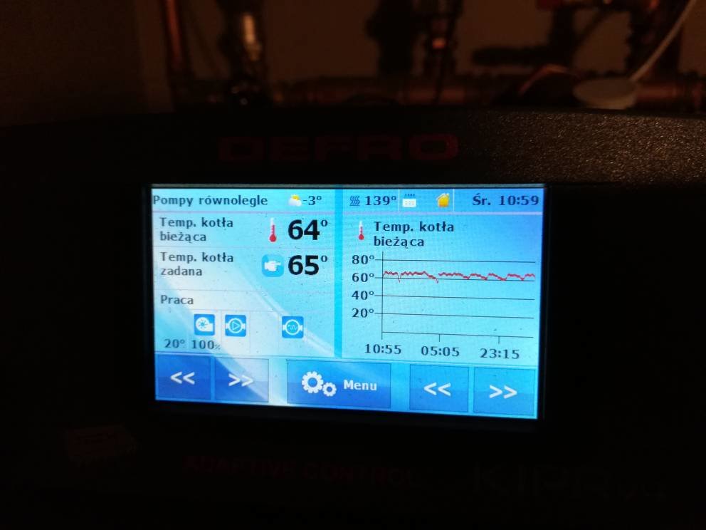

Temperaturę na piecu ustawiam dość wysoko, na 73st, bo nie chcę, żeby w czasie pracy spadała poniżej magicznych 55st.

55 to jest ta temp, która wyświetla mi się w tym okienku, gdzie jest 64st na tym obrazku

U mnie 65 wystarcza przy ciągłym paleniu chodzi w zakresie 63-67 pomijając załączenie pompy cwu wtedy spada do 52 to temperatura załączenia pomp i powoli grzeje jak nagrzeje to wraca do normy

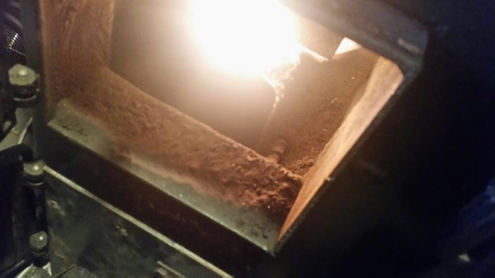

Rozwiązanie problemu popiołu.c85d7bacb04b0155e5f2a18be378f64d.jpg4c3791cf168972c177322db6bed32202.jpg
Wysłane z mojego SM-G900F przy użyciu Tapatalka
Wyjaśniła się kwestia kiszenia owsa w zasobniku i ostrego zapachu.
Docisnąłem mocniej pokrywę na zatrzaskach i na razie spokój. Pewno tworzył się lekki ciąg do zasobnika, owies podgrzewał się lekko i kisił.
Wypaliła mi się też cała smoła, która była na ściankach kotła. Jak wspomniałem nie było mnie trzy tygodnie w domu, piec był wygaszony. Żeby szybciej rozgrzać dom na początku wrzuciłem ekogroszku brunatnego (przez dobę poszło 120kg, ale dom osiągnął ok 20st). Wypaliło się wszystko ładnie, reszta dała się łatwo zeskrobać (jak piec był wygaszony, to spora cześć nagaru utleniła się i odpękła)

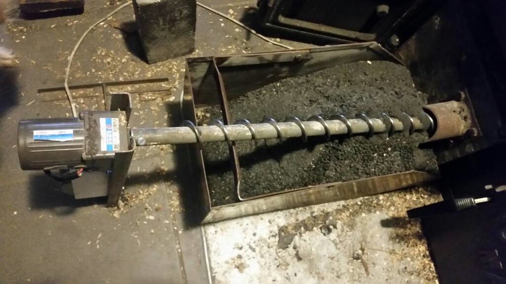

U Ciebie jest chyba nieco inna konstrukcja. Z tego co kojarzę, to ślimak podajnika masz trochę dłuższy i wchodzi on nieco do palnika. Poprzez swe obracanie się wykrusza narastający nagar. U mnie kończy się przed palnikiem, potem jest wąski otwór, który zarasta. Gdyby ślimak był dłuższy to na bieżąco rozwalałby powstający nagar.
Jak długo uzytkujesz swój kocioł? Wyjmowałes kiedyś palnik?
