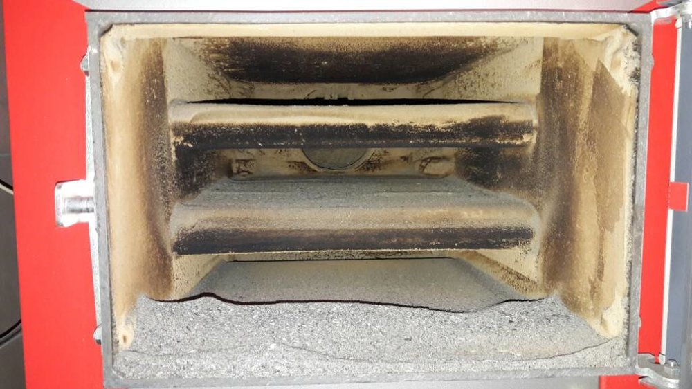

U mnie spala 35-40 kg na dobę i mam dwa wiadra popiołu. Wcześniej miałem popiół czarny ale zastosowałem nowe rozwiązanie w postaci kątownika na końcu rynny i teraz bardziej dopala i popiół jest czarno szary

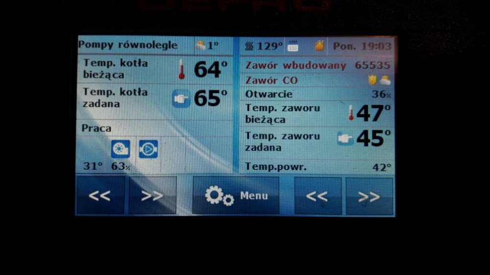

Pale pid potencjal 10kg podawanie w auto 3s najmniej
Popiól czarno szary
Edytowane przez KBkalwi
Ja ustawiłbym moc na 19,potencjał 13,,podawanie 4 ,kaloryczność 15
Tak to wygląd u mnie jeśli chodzi o płomień i sadze. Będę zakładał deflektor zobaczę czy pomoże w sprawie sadzy , pięć przed dzisiejszym co tygodniowym czyszczeniem .post-70712-1480758020,7382_thumb.jpgpost-70712-1480758028,0209_thumb.jpg

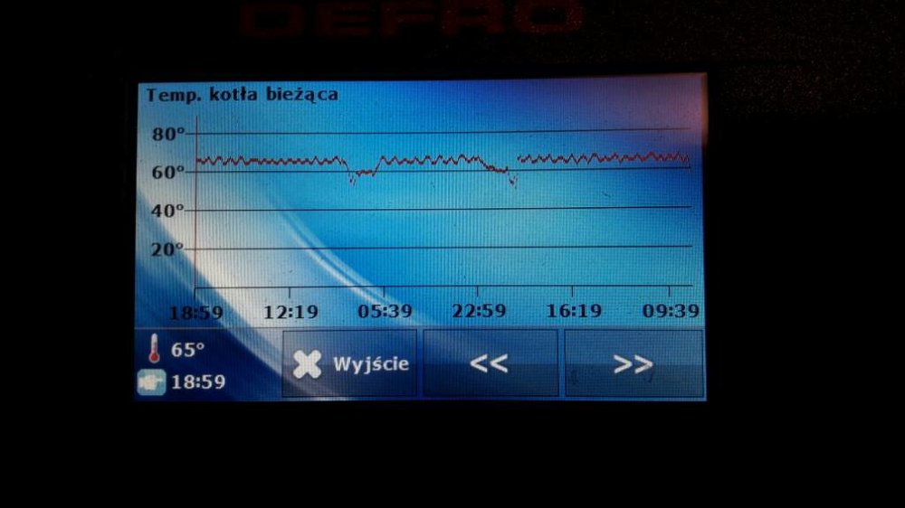

Po czyszczeniu wprowadziłem następujące zmiany:
Zadana 50st
Modulacj@ 20-55%
Przrkroczenie temp 10 min.
Czujnik temp pokojowej 22.5st z histereza 0.3st
Gdy w salinie temp spada załącza pompę CO1 i ze zmienna modulacja pracuje ok 1h natę]nie ją odłącza i wchodzi w czuwanie ok 40min....w tym czasie pracuje CO2 ogrzewając 5 grzejników ale w salonie jest teraz niby 22 st a mi chłodno.
Co wy na to?
Nagrzej w salonie będziesz miał ciepło. Pytanie czy przez ten czas co nie chodzą grzejniki po ponownym załączeniu i nagrzaniu wody nie wzrośnie Ci spalanie

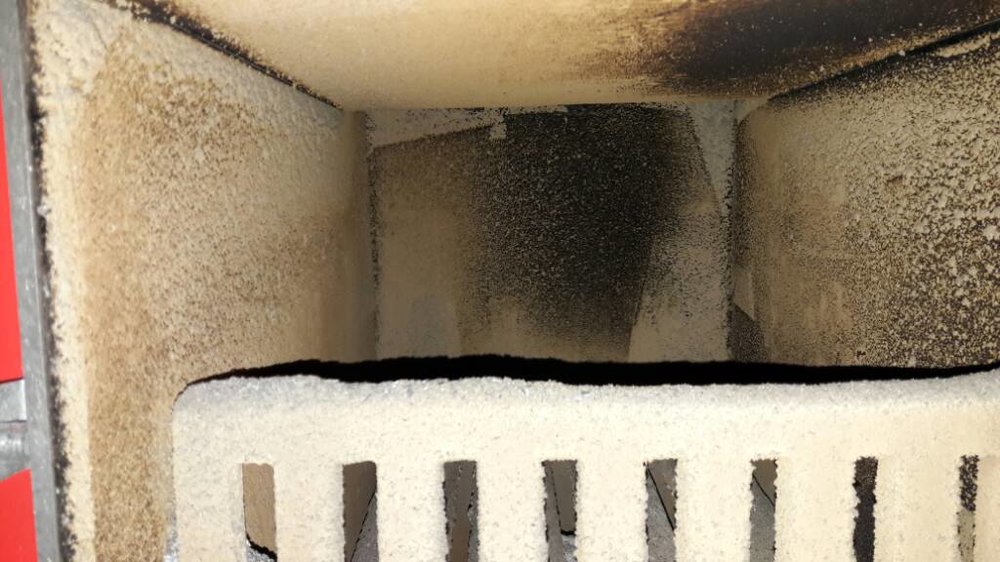

Tak ko wygląda po 48 h

Tak teraz myślę bo spalanie ładnie maleje ale czy wyłączanie i załączanie pompy jak spada temp jest zdrowe dla instalacji???
A swoją drogą ustawilem 50st? Nie za mało?

Piec chodzi w PID czyli w automacie. To zależy z tą temperaturą ja mam 65 zadaną a bojler 40-50 w zależności od pory dnia nocy. Moim zdaniem szybciej nagrzeje wodę przy większej różnicy temperatur i nie
ma tak dużych wahań na piecu
Proszę o odpowiedz gdyż boję się o inst?
Trochę mało chodź to kwestia ile masz powrót. Instalacji raczej nie zaszkodzi tyle że wychladza obieg
Defro Komfort Eko Duo Uni R 25 kw
Ba wychładza i to bardzo.....
Pali, modulacja 25% nagłe włączenie pompy i modulacja 55% przez ok godzinkę a w tym momencie na piecu zadana spada do 39.6st i zanim temp na piecu dobije do zadanej to pompa się odłączy

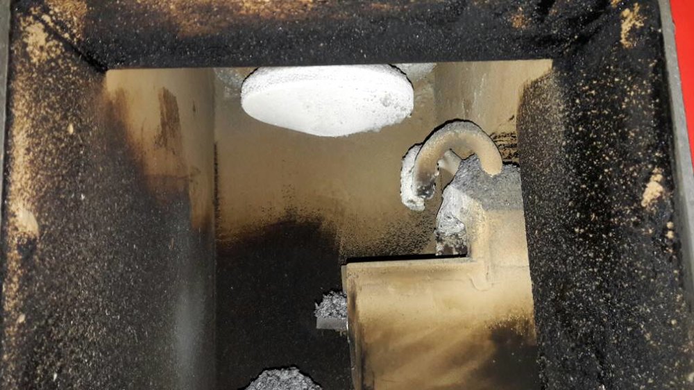

Tak wygląda piec po dwóch tygodniach palenia owsem.
