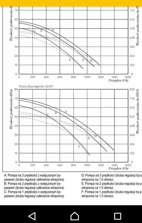

Tak apropos, znacie może parametr pompy oboegowej Co w tym piecu zeus superior 26kw. Planuję w tą wiosnę skonfigurować bardzo podobny układ, 150 m2 podłogowki na parterze i pietrze, bez grzejników, ale zastanawiam się czy sama pompa pieca pociągnie, żeby robić układ bez sprzęgła.
Edytowane przez esselite
W sumie dobre pytanie, wiem że pompa w tym piecu ma bardzo dużą wydajność, ale mimo że nie mam doświadczenia w tym zakresie, wydaje mi się że nie da rady, albo będzie mocno przeciążona i długo nie pociągnie. Tak mówił mi kiedyś serwisant pieca. Proszę o odpowiedź osobę doświadczoną w tej materii?
... ale zastanawiam się czy sama pompa pieca pociągnie, żeby robić układ bez sprzęgła.
Na pewno nie pociągnie, ma po prostu za mała wydajność.
Edytowane przez sambor
No właśnie miałem ten sam wykres w instrukcji i nie wiedziałem jak z niego wywnioskowac, czy da radę, czy nie. Dałbyś wskazówkę jak to liczysz? Znam posty ludzi, którzy podpinali 1200mb pex i im to chodzi na 2gim biegu.
Liczysz najpierw podłogówkę i jak masz wydatek oraz opory hydrauliczne zasilanej instalacji sprawdzasz na wykresie punkt przecięcia, - to jest w teorii
W praktyce warto zwiększyć wyliczone opory hydrauliczne i przepływ o jakieś 10% i dopiero wtedy sprawdzać.

Ja jeszcze wymyśliłem taki sposób wyliczenia, ale mocno teoretyczny i przy założeniu wzorowo wykonanych pętli. 15 pętli * 2l/min to daje mi 30l/min * 60 minut to potrzeba 1800l/h wydajności pompy. Piec wyciągnie gdzieś max 1100l/h wiec chyba nie ma co próbować. Wiadomo gdzieś będzie mniej, gdzieś więcej. Natomiast, jeżeli praktyczny przepływ będzie potrzebny w okolicach 1-1.2l/min to już trochę inaczej wygląda.
