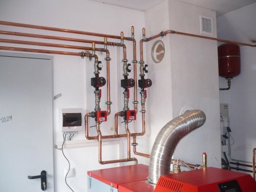

Mam kocioł na eko-groszek, dokładnie Cichewicz Futura Econo MINI 21kW. Co oznacza sterowanie jakościowe i ilościowe i czym się różni zawór 4d od 3d?
Zawór czetrodrogowy rozdziela ci instalację tak na 2 obiegi 1 kocioł -zawórc zterodrogowy-kocioł i 2. Zawór czterodrogowy-grzejniki-zawór czterodrogowy.
Regulacja ilościowa polega na zmianie (dławieniu) przepływu czynnika grzewczego.
Regualacja jakościowa polega na zmianie temperatury czynnika zasilającego. Czyli do obiegu c.o. trafia określona cześć gorącej wody z kotła po to by podgrzać czynnik w obiegu c.o. a do obiegu kotłowego ( obieg 1) trafia cześć wody wracającej z obiegu c.o.

To co musze w koncu zamontowac zebym mial regulacje jakosciowa? :) zawor 4d z napędem i termostatem zebym mogl sterowac temperature? bo z tego co piszecie rozumiem ze jak zaloze sam zawor ze sterowaniem recznym to bedzie to regulacja ilosciowa, czyli dlawienie przeplywu? prosze o sprostowanie jak zle pisze :)

Żebyś miał regulację jakościową musisz zamontować zawór trójdrożny w układzie regulacji temperatury wyjściowej ( nie dogrzewania powrotu kotła, gdyż jest to regulacja ilościowa), albo zawór czterodrożny w standardowym układzie montażu.

Zawór czeterodrogowy no i oczywiscie mozesz zamontować siłownik i jakis sterownik pogodowy jesli go oczywiscie nie ma w kotle. Jesli zamontujesz sam zawór bez sterowania to poprostu bedziesz sterował nim recznie na podstawie termometrow zamontowanych na zasileniu c.o. i powrocie do kotła.
Sam zawór czterodrogowy bez sterownika to juz jest sterowanie jakościowe - bo sterujesz temperatura a nie przepływem.
dokładnie o tym pisałem o takim ułozeniu zaworu
Fakt to jest sterownie jakościowe ale nie panujesz nad temperatura powrotu i do kotła trafia ci zimna woda. I w takim przypadku np z podłogówki do kotła trafia woda o temperaturze 15-20 st. A to juz jest dla kotła bardzo złe. Wiec lepiej jest montować zawory czterodrogowe bo masz odpowiednia temperature c.o. i odpowiednia temperature powrotu.

Z tego co widze to nie masz pogodówki w kotle. Ale możesz sobie taki sterownik kupic oddzielnie polecam UNICONTROL MIX estymy jest opisany na forum przez admina. :))) Pozdrawiam. Lub też może być taki prosty ale UMP-4P
