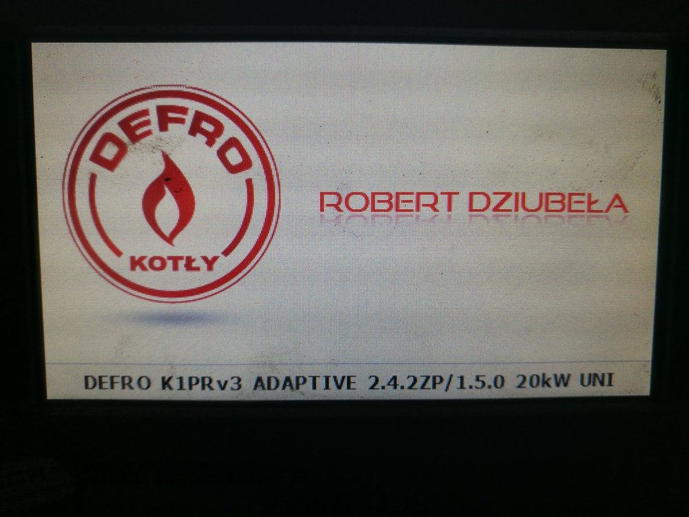

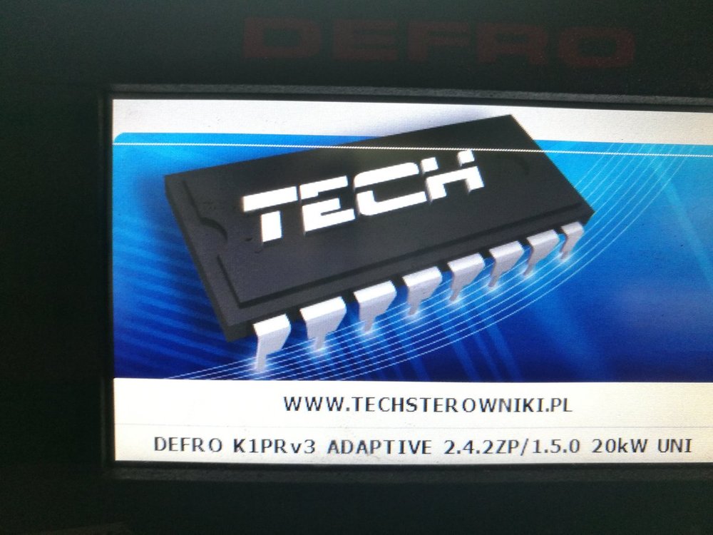

Ja kiedyś też zaktualizowałem K1PRv2 do v3. Czyli czujnik spalin jest, jeszcze ten wentylator, soft do v3 i gitara :)
Powodzenia i daj znać jak poszło :)
Masz może kopię tego oprogramowania? :) Może być na PW lub przez jakiś hosting.
Nie jestem pewny bo już dawno to robilem, ale to i tak był soft do K1PRv3, a Ty potrzebujesz K1Pv3

Do k1pv3 moge wrzucic wieczorem jak bede w domu.
Jak ktos ma z ta zapalarka k1prv3 to poprosze - przetestuje u siebie.

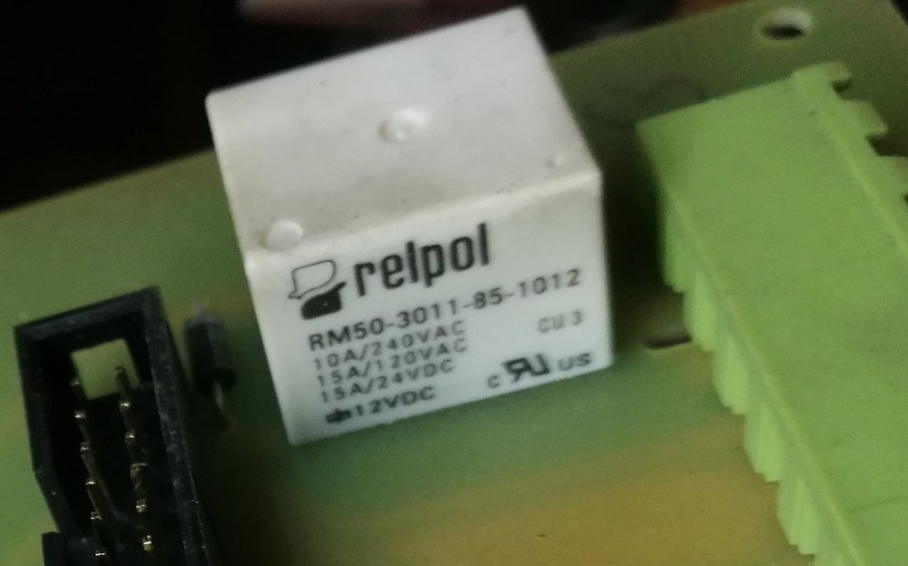

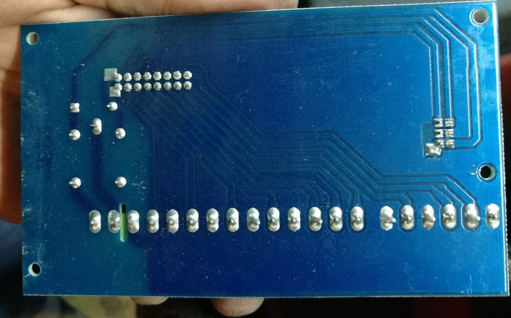

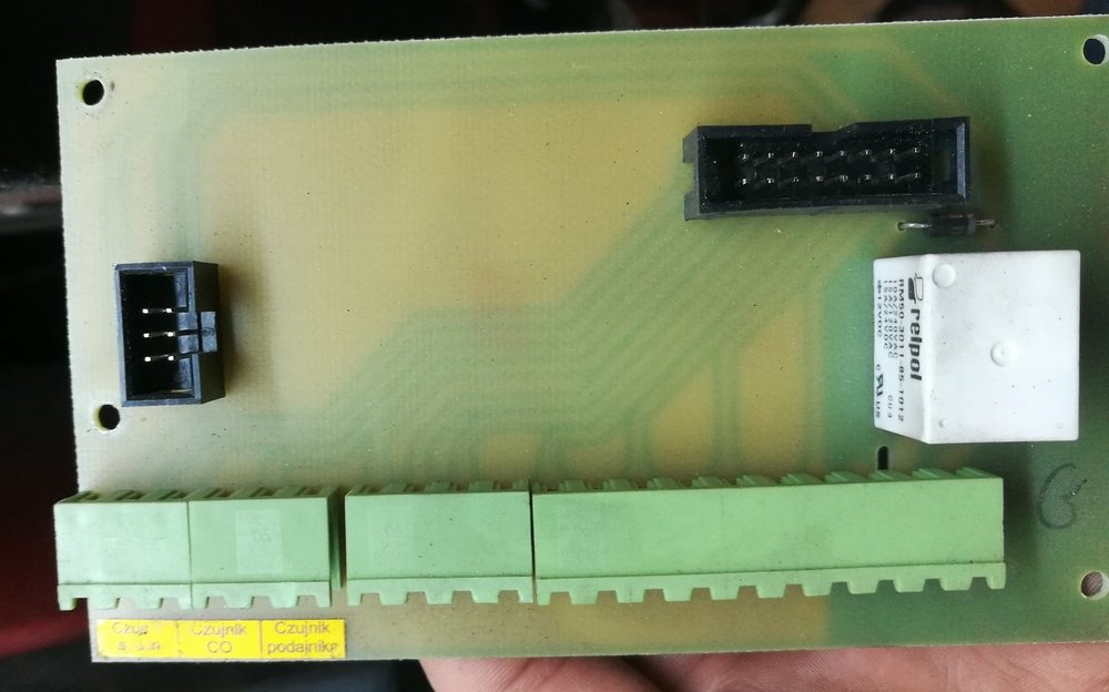

Przy okazji, jak będzie taka możliwość u kogoś z Was to proszę o zdjęcie PCB (ale to zapewne poza sezonem grzewczym) to porównamy sobie czy i czym różnią się poszczególne K1x?
Z tego co widzę w K1P wyjście na zapalarkę jest oznaczone jako "bez napięcia" więc... może tylko Mosfet jakiś i by grało...
Wgram softa, podłączę żarówkę i będę wiedział. Ewentualnie dziś wieczorem rozbiorę i wrzucę zdjęcia.

Przy okazji przetestowałem wyjście dla zapalarki - działa! :D
Oczywiście nie wiem jak z obciążalnością elektryczna tego wyjścia, bo wygląda tak sobie:
Niestety, coś mi się pomyliło z tym miejscem na zapalarkę. Może to u kogoś w palniku widziałem... u mnie palnik jest lity. Porobię jutro zdjęcia dokładniej przy wymianie wentylatora. Może latem w takim razie zrobi się modyfikację - czekam na Wasze propozycje :)
Zapalarka w sumie mogłaby być jakiegoś innego producenta, skoro i tak musiałbym dorabiać mocowanie :)
Jak ktoś ma zdjęcie swojej płytki z wyjściem zapalarki (albo pofatyguje się je zrobić) będę wdzięczny :)

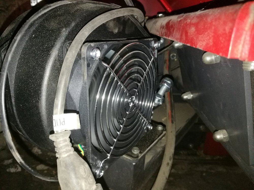

Wentylator dodany, kabel dorobiony. Sterownik ponownie zresetowany i śmiga (soft pod zapalarkę, ale z włączoną opcją bez jej wykorzystania).
