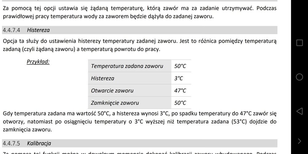

w opcji zaworów/ sterowanie pogodowe dodano - Histereza (nie sprawdzałem czego ona dotyczy/ czym steruje?.
Kultury pracy kotła jeszcze nie sprawdzałem/ obserwowałem, czas na to nie pozwolił,  z resztą z wersją 3.4 kocioł pracował bardzo stabilnie więc myślę, że tu jeszcze bardziej poprawiono "szlify"
Temp przy pompce co równa się temp powrotu więc wydaje mi się że tu jest bład.
Też nie mam pojecia co to histereza zaworu...tech mi nie odp na to pytanie.

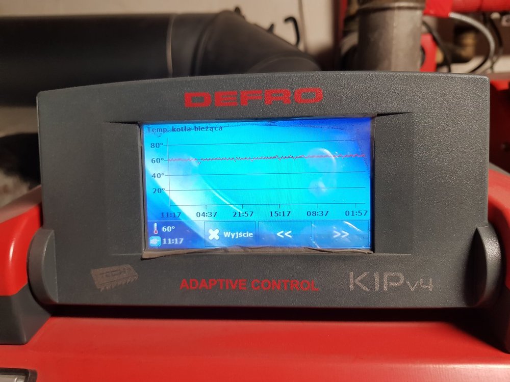

A to mój wykresik

Wykres ładny, pewnie masz dużo podłogówki, która zasilana jest niską temp. lub niewiele do ogrzania.

Histereza i wszystko jasne, ;-) opcja dotyczy tylko w przypadku dzialania pogodowki i ustawien z krzywej grzewczej dla zaworu... tak sie domyślam?, w mojej instalacji temp. zaworu reguluje sterownik pokojowy.

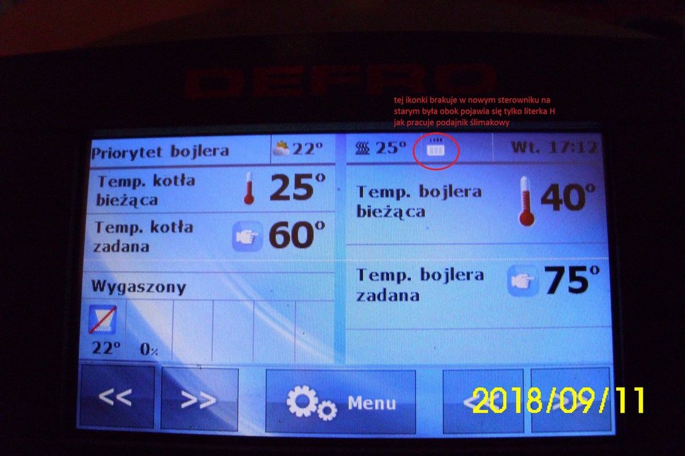

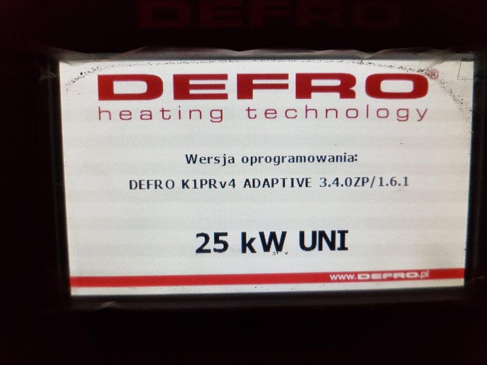

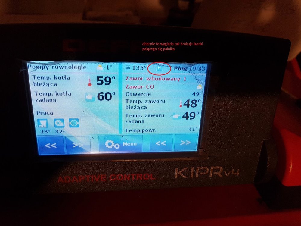

Czy jest ktoś w stanie napisać jaka jest wgrana wersja oprogramowania oryginalnie z piecem  DEFRO KOMFORT EKO DUO UNI R 25 kw sterownik  K1PRv4. We wrześniu miałem wymieniony na gwarancji  sterownik z powodu poziomego paska martwych pikseli na wyświetlaczu i obecnie mam wersję  K1PRv4 ADAPTIVE 3.4.0ZP/1.6.1  a nigdzie nie zapisałem sobie jaka była oryginalnie i ewentualnie jaka jest dostępna najnowsza wersja ale na pewno to nie ta sama bo w oryginalnym sterowniku była ikonka palącego się palnika w obecnym brak tej ikonki.
Edytowane przez skalak23
Aby była ikona palacego się palnika przytrzymaj kilka sekund menu i wybierz ekran palnika.
Jeśli chodzi o zaznaczone H na sterowniku to praca włączony pid. A jeśli chodzi o tą drugą ikonkę to chyba sterowanie tygodniowe cwu.

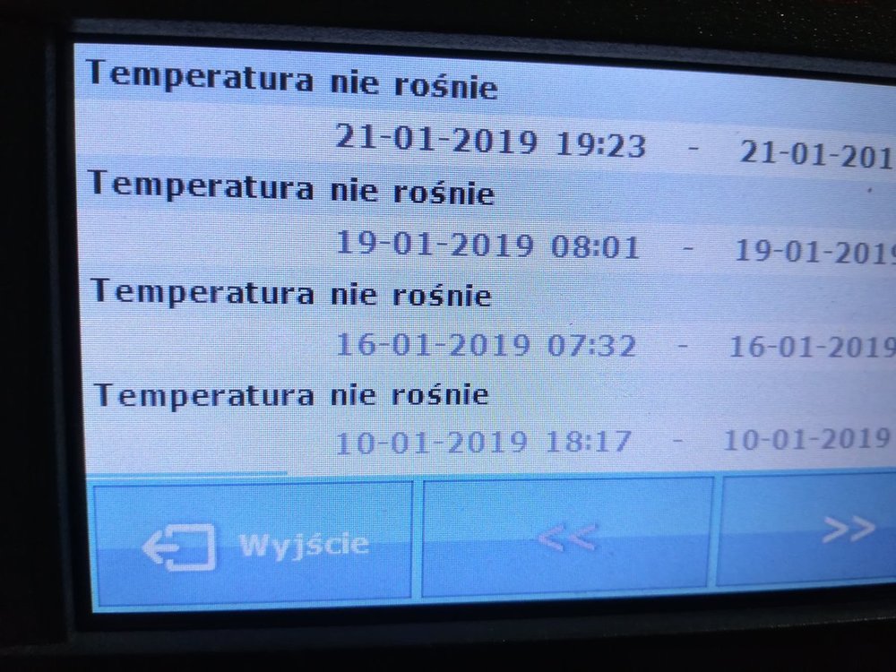

Cześć, chciałbym wiedzieć, co robi mój kocioł. Często zgłaszam ten błąd, kocioł pracował ponad rok przed pracą bez problemów, nie edytowałem niczego w programie, raport pokazywany jest prawie codziennie losowo,  Czy to pomoże, jeśli zaktualizuję kontroler? Czy błąd jest zgłaszany przez czujnik lub wadliwy kontroler?dziękuję za radę.
