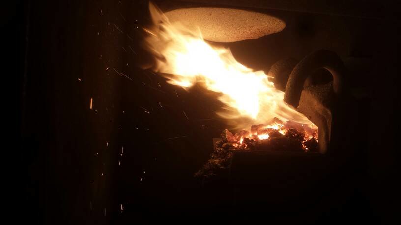

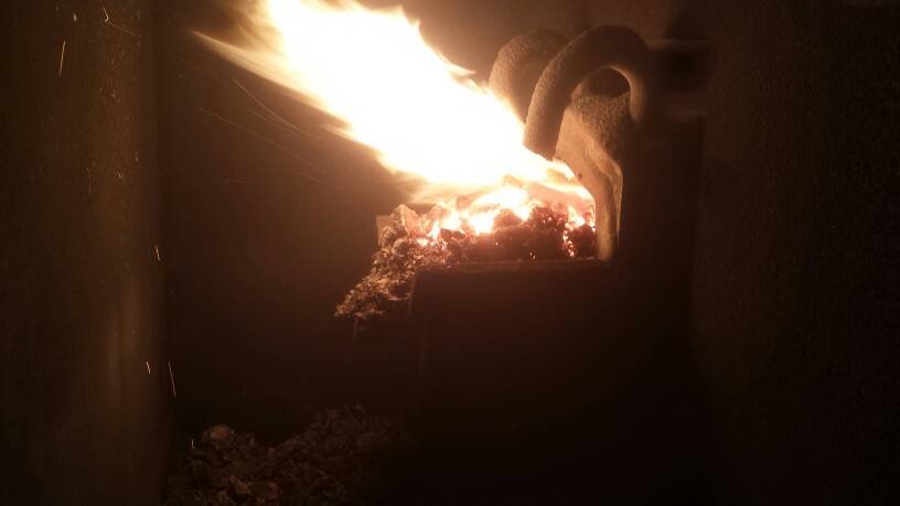

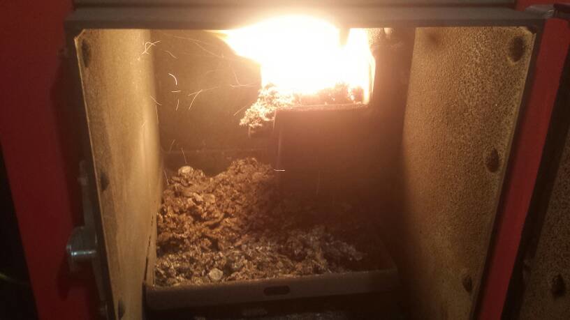

nex1983 masz palnik 12kW? Jesli tak moglbys umiescic fotke samego palnika, bo widze ze masz juz po modyfikacji Defro chodzi dokladnie o to czy masz pomiedzy kolanem zeliwnym a gorna czescia ppalnika retorty umieszczona dodatkowa korone (pierscien zeliwny) z filmiku widz, ze masz wyzsza tuleje ta na obudowie palnika na ktorej lezy pierscien zeliwny ten przykrecony do obudowy trzema srubami, czy tak? zobacz jak u mnie nisko jest ten pierscien zeliwny, jaka masz temperature podajnika? Ladnie to u ciebie wyglada wszystko elegancko zrobione i pali sie ok.
A tak pali się u mnie
Edytowane przez Erpolis
12kw

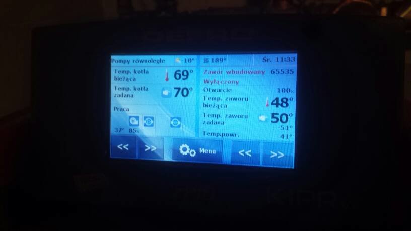

W którym miejscu Ci zmierzyć temp podajnika, pod czujnikiem czy bliżej pieca? mam termometr laserowy, no chyba że gdzieś w menu serwisowym jest aktualna temp?
Edytowane przez nex1983
Na ekranie głównym masz. Ze zdjęcia wynika 38 stopni.
Temperature masz na sterowniku i widac jak narazie wynosi 38st.
Wiec ciekawi mnie jak dostanie zad.3d 55 co wtedy pokaze temp.palnika bo jak na ta chwile to i tak az takiej niskiej nei ma - no chyba ze te 12 tak sie grzeja w stosunku do 15
Dla pewnosci jesli mozesz ustaw mu taka i zobaczymy co wowczas jaka osiagnie temp - czy kolega Woytek moze smialo robic modernizacje paleniska stosujac dystans wyzszy.
Edytowane przez pRZeMoo
Kolega Woytek juz rozmawial w defro o tej modernizacji palnika 12kW i czesci organizuja temp. 38stopni jest super dla tego palnika tym bardziej ze Kolega nex1983 pali w dwustanie i gdy palnik stoi w podtrzymaniu to powietrze nie chlodzi rury i nagrzewanie jest wieksze. Zamawiam wiec czesci.
Edytowane przez wwoytek
A czy przypadkiem w dlugim podtrzymaniu temperatura nei bedzie wlasnei rosla palnika ???
