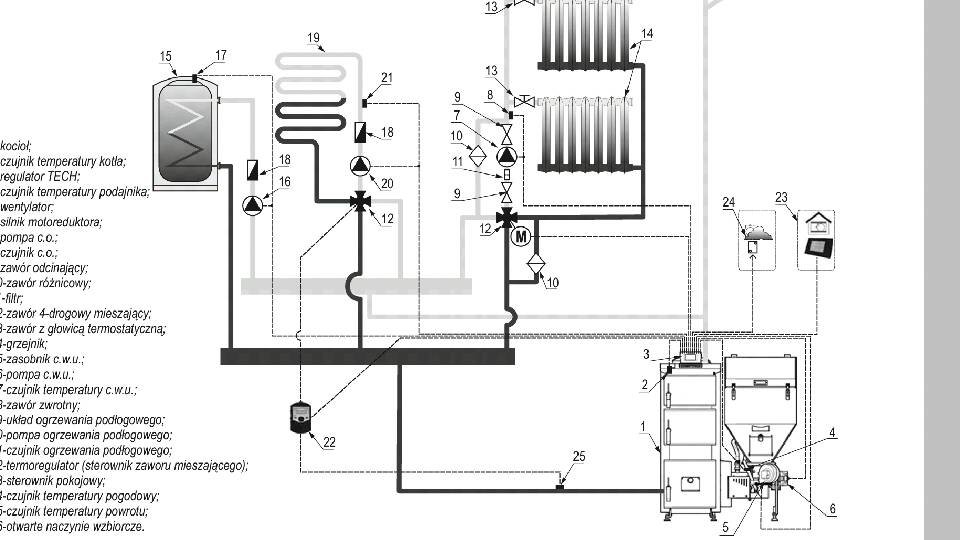

Mam pytanie do wszystkich co mają zawory 4d, czemu u Was są takie duże różnice temperatur pomiedzy zasilaniem, a powrotem, na zdjęciach kolegi nex1983 mamy temperaturę 65 na piecu, a powrót tylko 45 ?! Producent zaleca minimum 65 stopni na kotle, a 55 na powrocie. Myślałem, że zawór 4d+siłownik oraz sterownik powinny zabezpieczyć powrót. Ja osobiście swoją instalację mam zrobioną na zaworach 3d ale zastanawiał się czy nie wezwać hydraulika i przerobić na 4d.

bo jest duży odbiór ciepła?? Bo na zewnątrz -2 a w domu 22 stopnie, więc skąd Ci się weźmie wyższy powrót, przecież dom odbiera ciepło od rur ogrzewania podłogowego. Jak by miała być temp zadana równa temperaturze powrotu to musiał byś wyłączyć ogrzewanie domu.

Chyba nie bardzo masz rację. U mnie jest mniej więcej 70m2 podłogówki i chodzi 24 na dobę zasilanie 31 stopni, powrót 27-28 + 4 grzejniki z termostatami też chodzi pompa cały czas na 2 biegu i mam na kotle 60 stopni, a powrót 54 stopnie. Przeważnie mam powrót niższy o 5-6 stopni niż temperatura na piecu, a u Ciebie 20 stopni i dlatego grzecznie pytam? ☺
Problem ze zbyt niska temperaturą polega na źle zrobionej instalacji. Fakt iż podłogówka sporo wychladza powrót nie oznacza że temperatura nie może być prawidłowa. Ja u siebie mam ten sam problem ale mam zamiar dołożyć jeszcze jeden zawór 4d do podlogowki
Rozwiń, u mnie jest różnica żądaną zasilanie 20 stopni, jak zrobi się cieplej i jest lekko na plusie to różnica jest 10 stopni. Nie wiem czy da się uzyskać przy tych temp różnice 10 stopni. Ja mam na wyjściu z pieca zawór 4d, później idzie na 3d z silownikiem.
Ja mam 8st. max do 15st. różnice ale to była przy tych silnych mrozach ale mam instalacje mieszaną parter podłoga poddasze grzejniki zawór na grzejniki 4d a na podłogę 3d.
Myślę że się da. W instrukcji obsługi defro są schematy pierwszy pokazuje jak podłączyć podłogówkę tylko jest to rozbite na dwa zawory 4d
lepszym rozwiązaniem było by chyba sprzęgło hydrauliczne  ale też kiedyś sie zastanawiałem nad zaworem 4d na podłogę
Ja musze coś zmienić bo czasem różnice mam prawie 30°
Ja mam tak wykonane ogrzewanie podłogowe i powrót przy mrozach różnica 20 stopni.
A masz piwnice?
Nie mam piwnicy. Foto jak u mnie to wygląda. Oczywiście zawory zwrotne wszędzie są, pokazuje tylko obraz podlogowki jak ja to mam zrobione.
Może to być kwestia izolacji podłogi jak przy mrozach sporo wychladza. Jaka tem idzie na podłogę?
