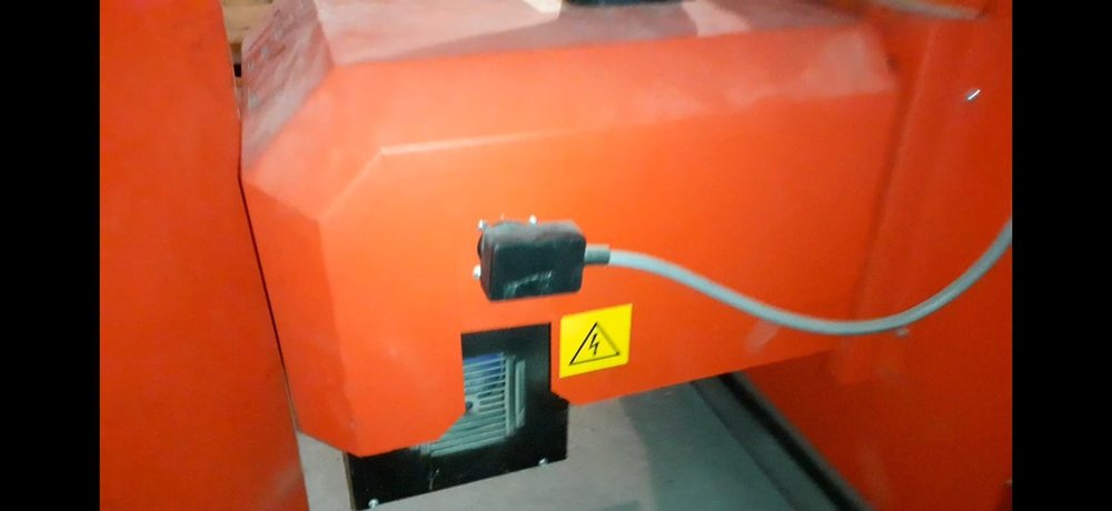

23 minuty temu, Gang napisał:
ta okrągła ;) Ale dociśnij/sprawdź obie
Ale ty mówisz o płytce elektronicznej? Czy o czym?
Gang mówi o wtyczce do palnika, tak myślę, i może mieć rację.
Edytowane przez czarny38
Na palniku masz wtyczki dwie. Idą od sterownika do Palnika.  taka okrągła czarna
Jest kabel od sterownika do palnika i na końcu wtyczka ale jedna: <ZDJĘCIE>
Nigdy jej chyba nie odłączałem. Teraz go przycisnąłem ręką to faktycznie weszła trochę głębiej.
