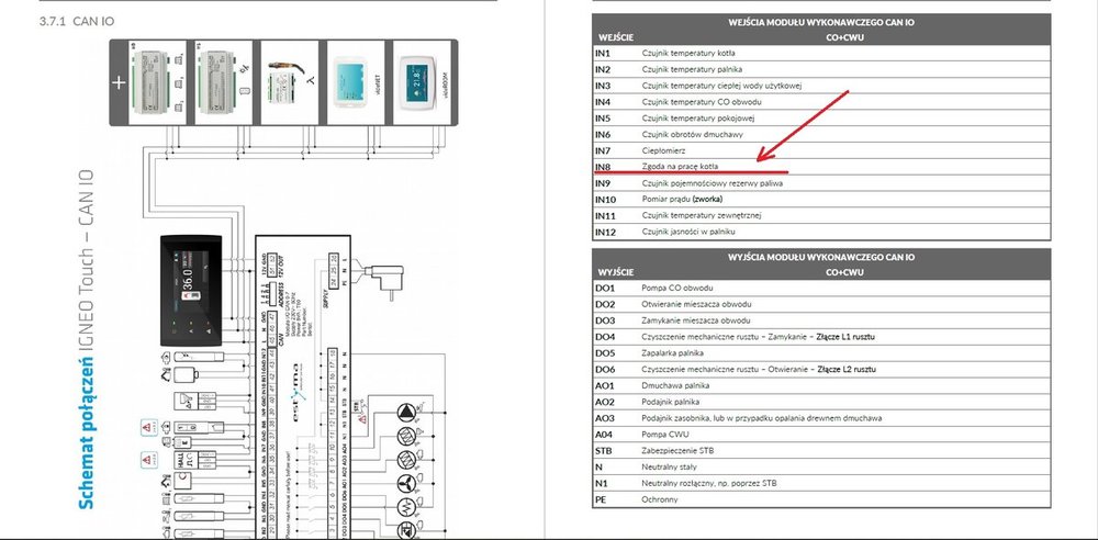

Pytam, bo w Igneo Touch pin #13 jest oznaczony jako "sterowanie zewnętrzne" - myślałem, że to jest to.  W Slim tego złacza nie ma.
Jest możliwość sterowania zewnętrznymi urządzeniami na zasadzie udzielenia zgody na pracę. Przykładowo można czujkę zadymienia zaczadzenia wykorzystać do alarmowego wygaszenia kotła przez cofnięcie zgody na pracę rozwierając zworkę. Oczywiście czujka musi mieć złącze NC.

Tak, ale to wyłącza pracę kotła niejako "awaryjnie". Nie ma możliwości definiowania sposobu pracy pompy, zaworu mieszającego itp.
Edytowane przez gmaj22
@gmaj22 Można tak to ująć,.
Możemy tylko dać lub cofnąć zgodę na pracę, czyli doprowadzić do wygaszania lub nie pozwolić na ponowne rozpalenie, bo czujki zadymienia trzeba kasować przez odłączenia zasilania, hipotetycznie jeżeli zadziała czujka dymu pożaru to kocioł nie dostanie zgody na pracę aż wrócimy do domu i fizycznie zresetujemy czujkę.
