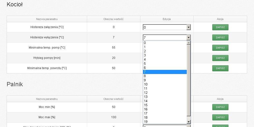

było by dużo łatwiej utrzymać kocioł w ryzach gdyby można było jak w tochu ustawiać o ile może kocioł przekroczyć temperaturę zadaną.
Można tak w Touchu?

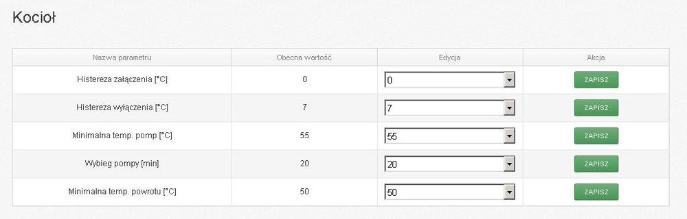

O ile u kolegów którzy mają czujniki pokojowe można było by wykonać taki manewr jak pisałem wyżej,czyli ustawić temp. załączenia/wyłączenia pomp to u mnie  chyba by to nie przeszło.Nie mam czujnika pokojowego i  pompa CO zaczęłaby działać  dopiero po tym jakby kocioł sam by wystygł do temp. załączenia pomp.Podejrzewam że trwałoby to o wiele dłużej niż w przypadku kiedy sterownik patrzy na czujnik pokojowy i u mnie,zanim kocioł złączyłby się ponownie i pompka zaczęłaby działać wychłodziło by się w pomieszczeniach.Podsumowując,pomieszczenie szybciej się wychłodzi przy nie działającej pompce CO niż sam kocioł.
55 minut temu, Okman napisał:
Można tak w Touchu?
Można w Touchu dowolnie ustawiać histerezę wyłączania i załączania nawet do 20*
