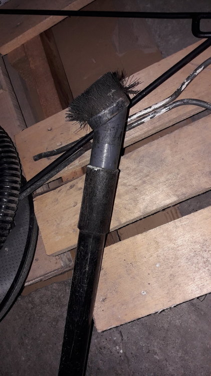

11 godzin temu, Daniel1 napisał:
Okman - możesz wysłać mi fotkę końcówki od odkurzacza jakiej używasz ja mam kilka i zarąbiście ciężko jest nimi odkurzać w środku tego górnego wymiennika.
Masz przerwę między tymi górnymi płytami po ich ułożeniu?
Tak ta końcówka wygląda.Też nie jest idealna bo powinna być zagięta pod kątem 90 st.Potwierdzam że czyszczenie tego kotła to mordęga.
Może Ozi się wypowie jak czyści ten kocioł,jakimi końcówkami itd.

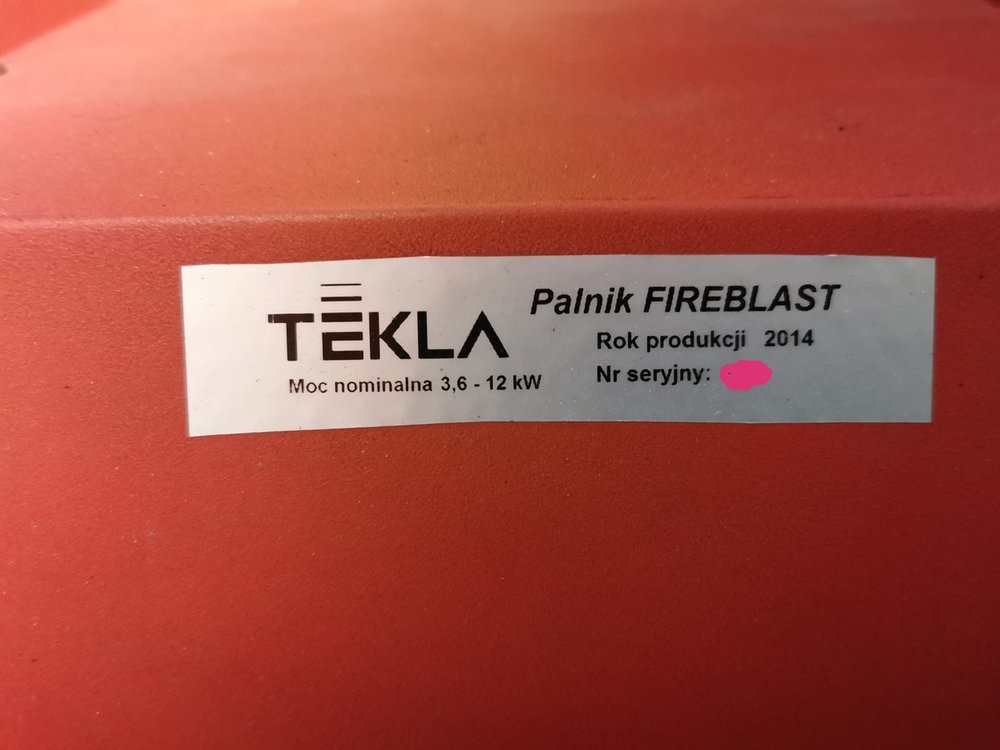

Godzinę temu, Daniel1 napisał:
A co powiesz na moc palnika?
Też by mi się to nie podobało, ale nie wiem czy tak może być czy nie.
Nic nie stoi na przeszkodzie żebyś złożył reklamację z tytułu rękojmi (niezgodność towaru z umową) wtedy Tekla będzie musiała się na piśmie do tego odnieść, już był w tym wątku przypadek że wymienili Tytana na inny, zawsze warto próbować.
W mojej 12-stce jest 3,6-12kw.

Za to Tekla Draco Bio jest zajebiście prosto skonstruowana. Po prostu prostopadłościan z wystającym palnikiem. Nieco więcej zabawy jest tylko po otwarciu górnych drzwi, gdzie są te rury - tam trzeba użyć drucianej szczotki. Akurat wczoraj byłem u szwagra, który ma SASa, to tam czyszczenie go, to w porównaniu z moją Teklą to dramat.
Jak nie zapomnę, to jutro powrzucam zdjęcia czym czyszczę piec. W standardzie z Teklą były dwa zgarniacze (jeden do ścian, a drugi do palnika) i szczotka. A do odkurzacza używam trzech końcówek. Ciężko słowami opisać, a na googlach nie umiem znaleźć dokładnie takich, jakie mam.
