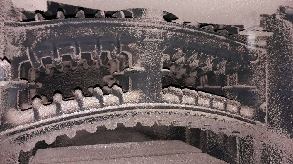

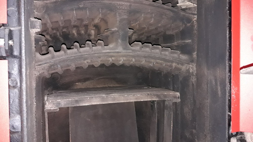

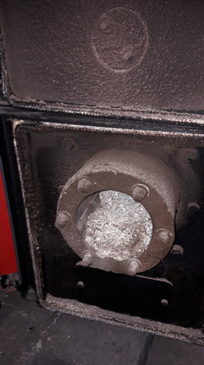

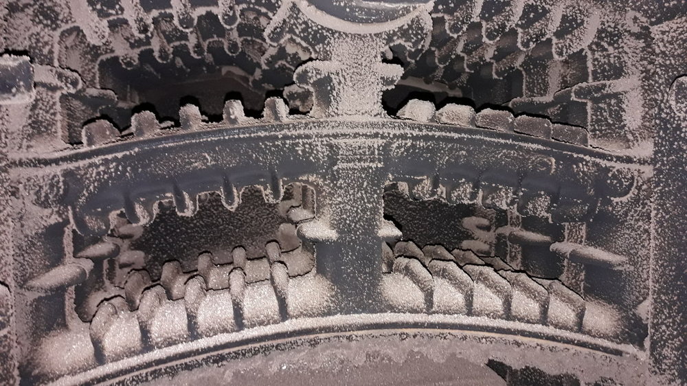

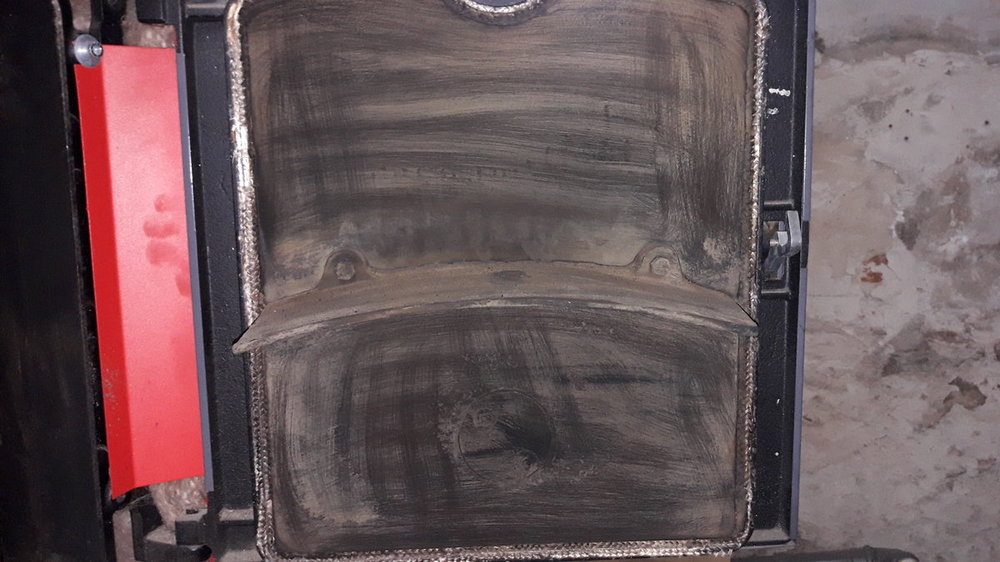

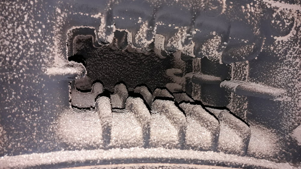

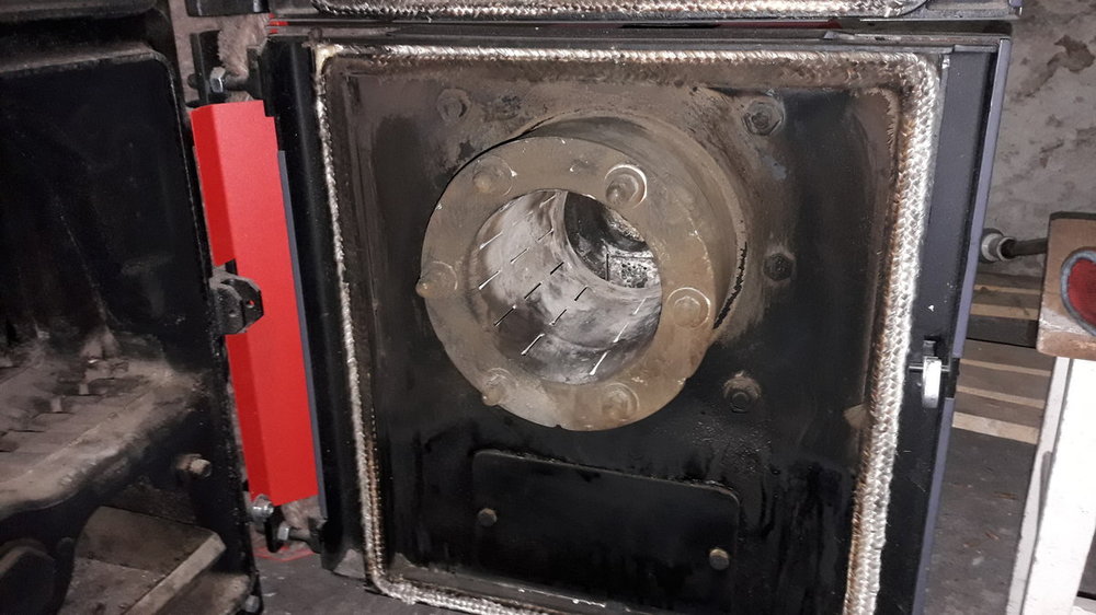

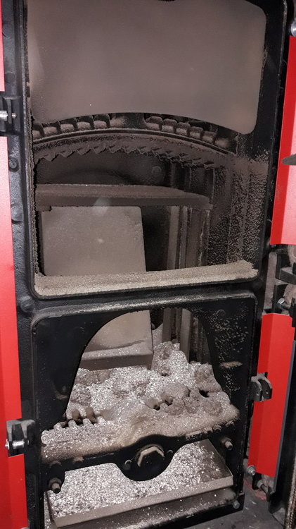

No to możecie się pastwić nad moim czarnym kotłem:)Chociaż chyba z tym czarnym kolorem to nie jest aż tak źle.Siwego też trochę jest.Smoły żadnej nie widać.Zdjęcia przed czyszczeniem po wypaleniu 140 kg pelletu niskich lotów za 550 zł.Popiołu jest 3 razy więcej niż z pelletu który miałem w poprzednim sezonie za 750 zł.Świadomie kupiłem teraz ten tańszy chcąc go wypróbować,wiedząc że popiołu będzie dużo więcej.
I po czyszczeniu:

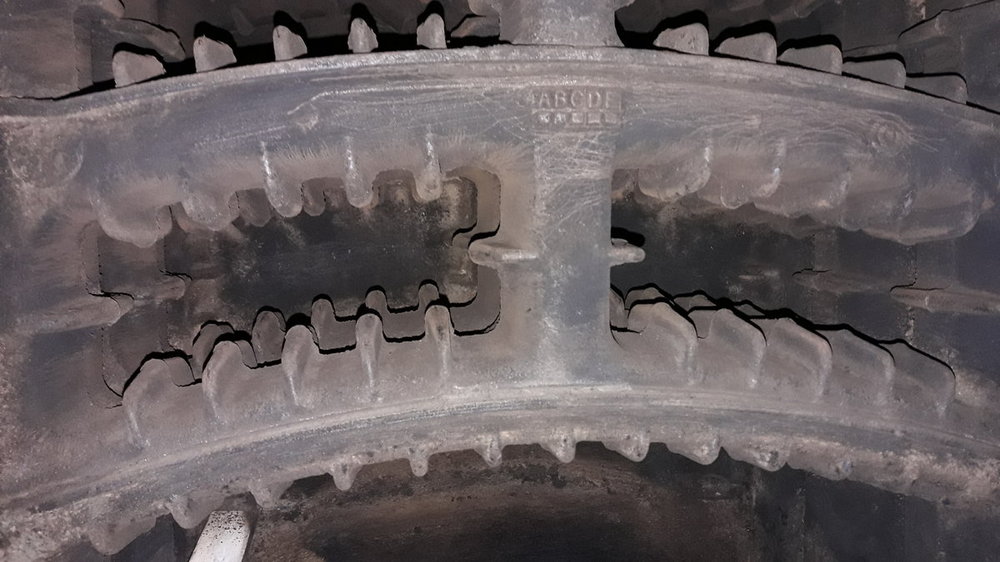

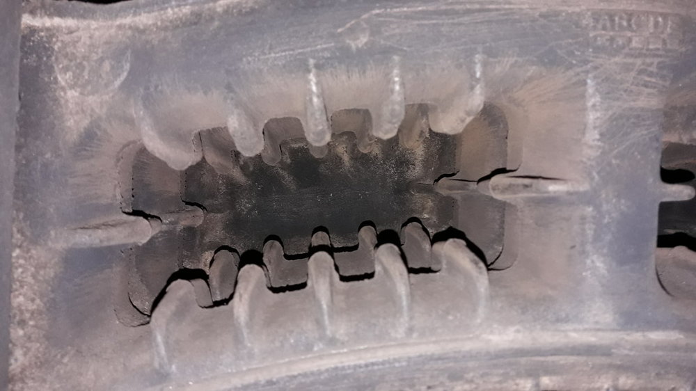

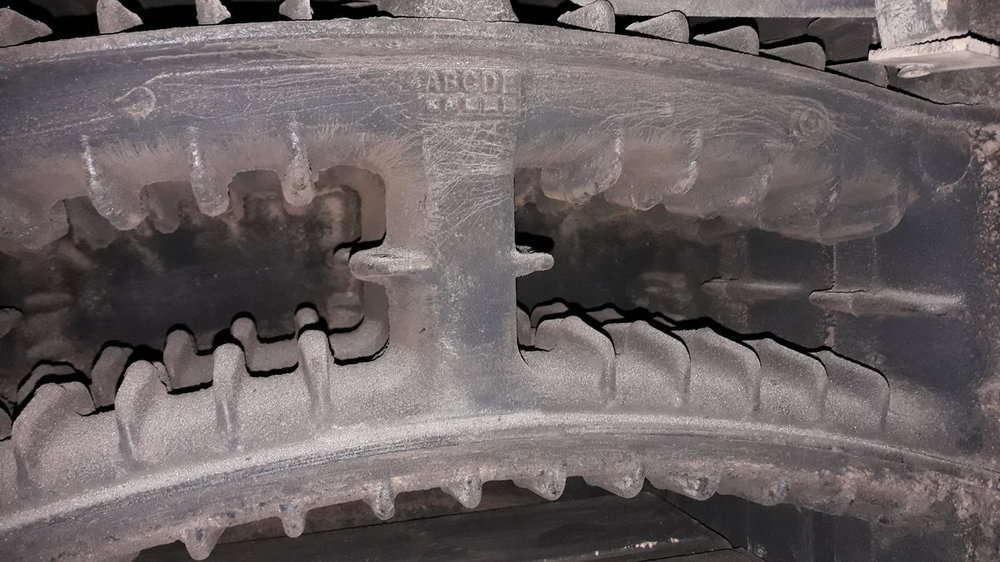

Okman - Sporo masz tego syfu i sadzy w kotle i to zaledwie po wypalaniu 140 kg pelletu. Powiedz mi czy te płyty co są posadowione na tych stojakach w środku kotła sięgają ci do samego tyłu kotła i prawie pod drzwiczki. Jaki masz sposób na czyszczenie tego górnego wymiennika aby dojść do jego zakamarków.
Sporo syfu bo taki pellet.Te płyty sięgają do tylnej ścianki kotła ale między drzwiczkami a nimi jest spora przerwa.Ten górny wymiennik najpierw czyszczę z grubsza odkurzaczem, a zaraz potem chochluję tą drucianą szczotką która jest w zestawie.Wydaje mi się że ona do tego jest bo akurat pasuje jak ją się włoży między dolny a górny wymiennik.I potem jeszcze raz odkurzacz.Oczywiście przemysłowy.
Okman - możesz wysłać mi fotkę końcówki od odkurzacza jakiej używasz ja mam kilka i zarąbiście ciężko jest nimi odkurzać w środku tego górnego wymiennika.
Masz przerwę między tymi górnymi płytami po ich ułożeniu?
