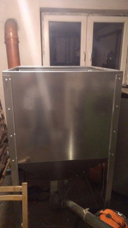

4 minuty temu, eliks napisał:
Mnie z Tekli podoba się tylko jedno, ich zbiornik na pellet. Widziałem to na żywo i moim zdaniem jest bezkonkurencyjny, zwłaszcza w tej cenie. Ładny, masywny i dobrze pomalowany.
https://www.fuego.pl/zasobnik-o-pojemnosci-240-litrow-do-kotla-tekla.html
A ja z perspektywy trzech sezonów użytkowania mam do tego zbiornika właśnie spore zastrzeżenia. Po pierwsze mam w nim szpary takie, że do teraz żałuję że tego na początku nie reklamowałem. Pan serwisant mi wcisnął kit, że to normalne, a teraz normalnie mi pelet przez te szpary wpada. I dostać się do niego nie da. Tam już pewnie żyje on swoim własnym życiem. Po drugie. Przez jego konstrukcję jest tak, że w zbiorniku jest jeszcze z 5 kg peletu, a ślimak podajnika już ich nie dosięga. Później wam foty prześlę.

@Ozi80 no ten co widziałem na żywo to właśnie zrobił na mnie wrażenie w jakości wykonania to albo ja miałem szczęście albo ty trafiłeś na bubla :-)
@Benton661 bo zaraz Ci pokażę mój zbiornik na 60kg :-)
Edytowane przez eliks
Eliks, obawiam się, że mój zasobnik wciąga Twojego nosem hehehe

Nic bardziej mylnego.Zwykła blacha i problemy jak u Oziego.Szpary przez które przelatuje pellet zatkałem tekturą która później również wypadła a jak się przy tym zatykaniu namęczyłem.Musiałem przewrócić cały zbiornik,wejść do środka i poutykać te szpary.Teraz mam pellet 8 mm więc tak już nie przelatuje.
Nie trafił na bubla bo tak jak wyżej napisałem mam te same problemy,aczkolwiek lepiej taki niż żaden.
To jest celowe, żeby ślimak podawał "granulat" a nie zmieloną papkę z dna (której i tak nie będzie w stanie podać)

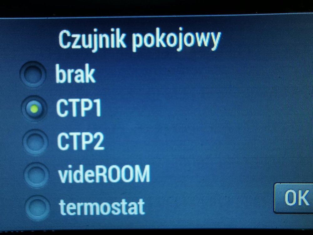

Tu niestety masz rację, bo Estyma nie ma zworki termostatu, tylko wejście czujnika wewn
To nie jest do końca prawda, estyma jak najbardziej obsługuje zworkę termostatu, Touch obsługuje.
Sugerowałem się Igneo Slim - dziękuję za sprostowanie.
Czyli w opcji "termostat" złącze CTP działa jak zworka, czy jest inne dedykowane do termostatu?
Tak działa jak zworka, czyli rozróżnia zwarcie lub rozwarcie, na tych samych złączach.

Pytam, bo w Igneo Touch pin #13 jest oznaczony jako "sterowanie zewnętrzne" - myślałem, że to jest to.  W Slim tego złacza nie ma.
