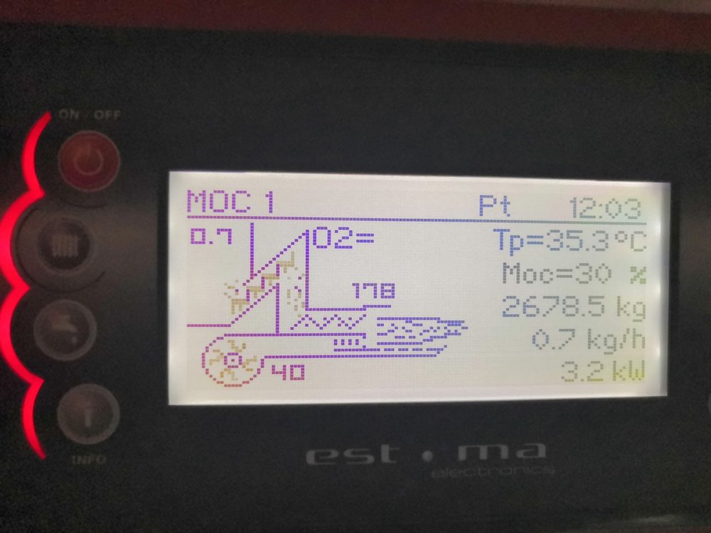

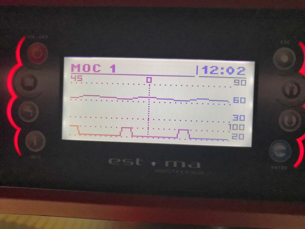

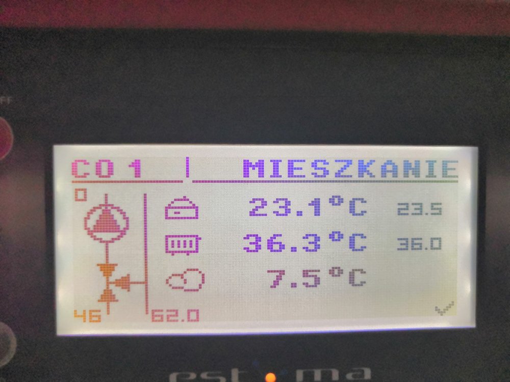

Panowie wracając do tego wontku co był rano o wygaszaniu kotła wrzucam fotki z tego jak chodzi mój kocioł. Przy tych ustawieniach spalanie mam 23 - 25 kg na dobę. W domu w dzień i w nocy temperatura komfortowa 23 stopnie. bojler 65 stopni przez całą dobę. Na kotle około 70 stopni.
No to sporo ci pali.Akurat my możemy się porównać bo mamy takie same kotły i mniej więcej ten sam metraż.Mi w tej chwili pali 12 kg. na dobę,w domu 22 st. z tym że góry nie grzeję bo nie ma teraz chłopaków.Przyjeżdżają co drugi,trzeci weekend.Mimo wszystko sporo ci pochłania pelletu.Mam jeszcze kominek ale w tym sezonie jeszcze  nie był  używany.
