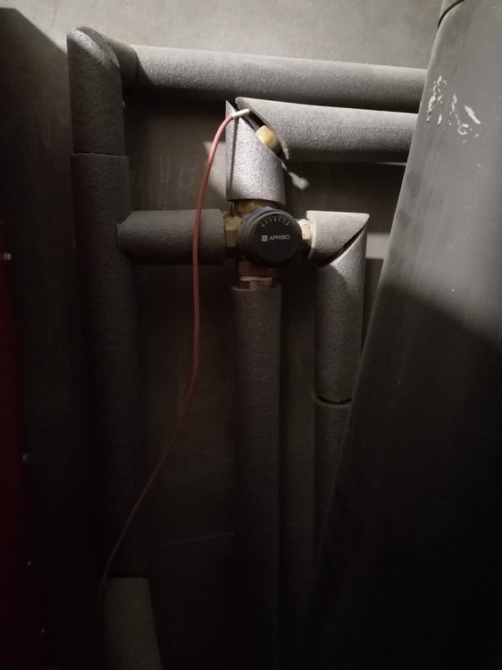

Cześć!
Chciałbym się poradzić o zasadność montażu siłownika do zaworu 4D.
Mam 112 użytkowej, piec tekla draco bio compackt 12KW ze sterownikiem igneo slim, ostatni sezon od października do sierpnia pochłonął 2,5 tony pelletu. W domu 22 stopnie cały czas.
Z działania i spalania jestem zadowolony. Chociaż jakby spadło to byłbym szczęśliwszy ;)
Dodatkowo chciałbym bardziej zadbać o kocioł, dlatego myślę o zaworze 4D z siłownikiem w celu ochrony powrotu.
Obecnie instalacja wygląda tak jak na załączonym schemacie.
Grzejniki mają głowice termo.
łazienki mają pętle otwarte na stałe.
kuchnia/salon/korytarz sterowany jest niezależnym termostatem, który otwiera lub zamyka obwód (wahania temperatury nie przekraczają 0,5 stopnia)
pompy  CO są dwie, ale piec o tym nie wie ;)
Obecnie zawór jest ustawiony jak na zdjęciu mniej więcej na środku skali.
Zawór 3D do podłogowki jest ustawiony na stałe, tak, że w podłogę idzie 28 stopni.
W tym roku dołożyłem pogodówkę.
myślę nad siłownikiem do zaworu 4D.
Pytania:
Czy jest sens zakładać siłownik?
Czy muszę dołożyć jeszcze jakiś czujnik (temperatura powrotu?)
Jak ustawić krzywą grzewczą i gdzie termometr zamontować w przypadku samej pogodówki i w przypadki zainstalowania dodatkowo zaworu 4D.
Warto dokładać pokojówkę?
Warunkiem 10-letniej gwarancji na żeliwne wymienniki w kotle Tekla Tytan Bio jest założenie zaworu 4D z siłownikiem.A po co ten zawór z siłownikiem?A no między innymi do ochrony powrotu.Nic w warunkach gwarancji nie jest napisane o pompie kotłowej.Tak więc albo w Tekli nie mają pojęcia o ochronie powrotu albo wystarczy tylko zawór 4D z siłownikiem.
Edytowane przez Okman
Właśnie o to chodzi,  że nie mają pojęcia.  Ja mam zawór temperaturowy plus pompa i na odbiorze kotła Pan z Tekli był pod wrażeniem rozwiązania takiej ochrony powrotu.  A to wszystko akurat dzięki temu,  że kolega Sambor tak mi doradzał i wymusiłem to moim instalatorze.  Kolejny raz Wielkie Dzięki.
Czyli ochrony powrotu u mnie nie ma.Chociaż widzę jak zawór sam się przekręca w zależności od potrzeb...może ta ochrona jednak działa.Aż wierzyć się nie chce żeby producent kotłów  miał taki mały zasób wiedzy na te tematy.Ale ok.Jest ochrona czy jej niema,grunt że 10 letnia gwarancja jest:)
Mimo, że nie mam tej pompy kotłowej to chyba ten zawór jednak swoje robi. Nie neguję, że w połączeniu z pompą kotłową byłoby lepiej! ;)
Powrót jest o około 7 stopni chłodniejszy niż temperatura na piecu.
zawór 4D jest ustawiony na 5.
Pytanie czy wydając 350zł cokolwiek zyskam?
Czujnik pogodowy bez siłownika ma jakikolwiek sens?
Z zaworem 4d ochrona powrotu oczywiście jest,  ale to tylko tyle i nic więcej.  Pogodówka w tym przypadku  nic nie polepszy ponieważ zawór może pełnić tylko jedną funkcje,  albo chroni temp.  powrotu,  albo reguluje temperaturę wychodzącą na CO,  nie zrobi obu tych rzeczy....
Edytowane przez mrekzo
Sam 4D może regulować temperaturą C.O. i trochę chronić powrót, jeśli jest siłownik na zaworze jest opcja do włączenia w toutch'u nie wiem jak w slimie, która to uruchamia większy priorytet ochrony powrotu celowo nieco obniżając temperaturę c.o. na wyjściu. Nie testowałem tego bo mam pompę za zaworem 4D do ochrony powrotu.
