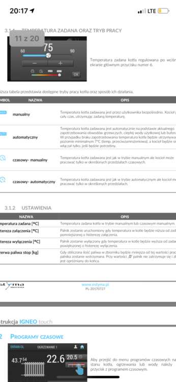

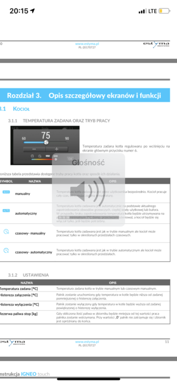

Auto to tylko cwu i bufor według instrukcji
Tak lepiej. Spróbuj jeszcze w menu włączania kotła przy ogrzewaniu ustawić tryb komfortowy
Już rozumie dziękuję za odpowiedź. A tak przy okazji jaki przepływ musi mieć podlogowka ?
W tej instrukcji jest napisane że obwody grzewcze też mogą być ogrzewane trybem Auto..... Coś musi być tak ustawione,  że kocioł myśli że nie ma zapotrzebowania na grzanie.  Podłogówka generalnie powinna być coś koło 2l/min. U mnie każdy obwód jest tak ustawiony,  żeby w każdym pomieszczeniu była jednakowa temperatura.  Niektóre są 0,5 a łazienki żeby było ciepłej coś ponad 2
Muszę zadzwonić do instalatora i niech przyjeżdża bo ten piec mnie do szału doprowadza
Ustaw tryb ręczny jaki to problem?
Chodzi mi głównie o ten czujnik vide room i ustawie 22C n.p dam tryb ręczny to tylko pompki będą się wyłączać?
Gregory...
Wrzuć fotkę z ogrzewania jakie temperatury zmierzone widać..to ci powiem dlaczego w automacie nie startuje kocioł [emoji3]

13 godzin temu, Gregory2203 napisał:
Jutro z rana wrzucę bo już w domu jestem a nie na budowie ;)
No i dzis dziala niewiem o co chodzi :/
Co ile godzin macie czyszczenie rusztu włączone? Mi po teście z wagi wyszło  16,2kg na godzinę, więc zgodnie z tabelą podawanie ustawiłem na 2,4 i mniej więcej po 2,5 godziny  fotokomórka nie widzi płomienia i alarm. Musze potwierdzić i odrazy wygaszanie czyszczenie i rozpalanie. I tak w kółko, jak ma czyścic co 1-2 h to troche złabo. Nie wiem czy nie zwiększyć nadmuchu a zmniejszyć podawanie
Co 8 godzin
Nie wrzuciłeś zdjęcia z ogrzewania z stanu o którym mówiłem. Ale sądzę że max temperatura zewnętrzna blokowała ci ogrzewanie. Teraz wyliczyło ci średnią która pozwala wyłączyć ogrzewanie... Tak myślę
Jakim pelletem palisz? Ja ma czyszczenie co 8 godzin i myśle że jeszcze spokojnie mogło by być rzadziej.
Musisz mi podpowiedzieć bo nie rozumie o jakim stanie ogrzewania Ci chodzi
@Gregory2203 Chodzi o taki ekran
@Gregory2203 Najlepiej sprawdź od razu jak masz ustawione te nastawy o których pisze Grzechotnik MAX Tzew pomp komfort i analogicznie MAX Tzew pomp ekon, jeżeli na zewnątrz będzie wyższa temperatura niż na tych nastawach kocioł nie ruszy, prawdopodobnie dlatego Ci dzisiaj ruszył bo temperatura spadła poniżej nastawionych.
