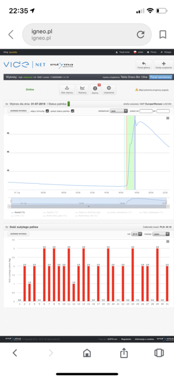

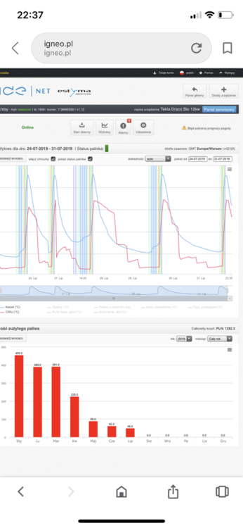

A ja tam wierzę Okmanowi. Sam mam zasobnik 220 L grzane do 40 st. Ale z rozpędu nagrzewa się do 49. Podgrzewam co dwa dni . Rodzina trzy osoby. Każdy bierze prysznic rano i wieczorem i to nie taki, ze człowiek namyśli i zakręci tylko cały czas deszczownica idzie. Wiec panowie można. W załączenie zużycie niedowiarki.
Aha zapomniałem dodać, ze histereze  cwu mam ustawioną na 20 st a czujnik jest na dole zasobnika. Wiec dogrzewa mi raz a porządnie, nie odpala się co chwila by dogrzać o 5 st.

..., więc podawajcie rzeczywistą temp wody, a nie to co w sterowniku jest ustawione, bo mieć 220L 50 st, a mieć 220 L 40 st, to duża różnica.
Kyciu... Teraz zmień to grzanie żebyś miał rzeczywiste 40 st i zobaczymy na ile Ci tej wody wystarczy.
Pisanie " grzeje do 40" , a rzeczywiście woda ma 45 lub więcej jest tylko wprowadzaniem w błąd.
Ale to i tak nie zmienia faktu, ze pali 50 - 60 kg na miesiąc a nie 10 worków.
Komu ile spala zależy od wielu czynników, ale nie zmienia to faktu, że gdybyś miał wodę 40 st, to na drugi dzień z rozpędu leciałbyś do kotla zmienić ustawienia, bo spod deszczownicy uciekła by Ci kobitka :)

Nie o to mi chodzi żeby mi ktoś wierzył lub nie,ale dzięki Kyciu:)Po prostu jak przeczytałem post arka1263 gdzie napisał że tylko na CWU spala 9-10 (kuźwa przecież to jest 150 kg.!!!) worków miesięcznie to złapałem się za głowę.Dlatego drążyłem temat.Poniekąd z ciekawości dlaczego aż tak dużo, a poniekąd żeby może dać znać  kol.arkowi1263 że może  nie musi mu kocioł  tyle palić na samą wodę.Suma sumarum stanęło na tym że wciskam kit.Ok.Myślałem że może jakoś pomogę bo od tego jest to forum ale arek1263 pisze że "dziwnie się czuję że muszę takie podstawy tłumaczyć."Nie nie musisz mi nic tłumaczyć . Nie musisz nawet nic pisać, nikt nie tego od Ciebie nie wymaga.To są Twoje pieniądze i Twoja sprawa.Pozdrawiam.
Dzięki okman za troskę, nie ma się czemu dziwić przy małym zasobniku, ja spałam 5 a ty 3, jakbym spalił na miesiąc 20 też świat by się nie zawalił. Nie jest to dla mnie aż tak istotne jak zimą. Napisałem bez owijania ile faktycznie wciąga. Twój miał się odpalać co dwa trzy dni i spalać dwa worki na miesiąc odpala się częściej i spala 50 nie 30kg co nie zmienia faktu że jest to bardzo dobry wynik, lecz uważam że powinno tu się zamieszczać autentyczne dane a nie orientacyjne.

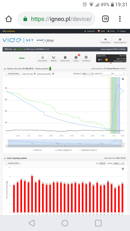

To ja "dowalę do pieca" z moim spalaniem latem. W lipcu spaliłem około 200 kg. Piec odpala mi się raz dziennie i żeby nagrzać 300-litrowy bojler potrzebuje średnio 6,5 kg. Nagrzewam go do 60 stopni. Wystarcza to na 24 godziny. Odpala się zawsze o godzinie 17:00. Na drugi dzień o tej porze woda ma powiedzmy 30 stopni, więc trzeba nagrzać przed wieczorną kąpielą. Jest nas 7 osób. Okman właśnie dostał zawału czytając to ;) Ale co poradzę? W zimnej wodzie się mam kąpać, a żonę do sąsiada wysyłać? ;)

Przy 52 to u mnie by nie wystarczyło na 24 godziny. Mam zadaną 55, a wybieg pompy powoduje, że grzeje CWU do około 61 stopni.
A więcej mi spala też dlatego że mam dupną krowę 35kw, która potrzebuje kilka kg peletu, żeby sama się zagrzać do 45 stopni, od których dopiero ruszają pompy.
