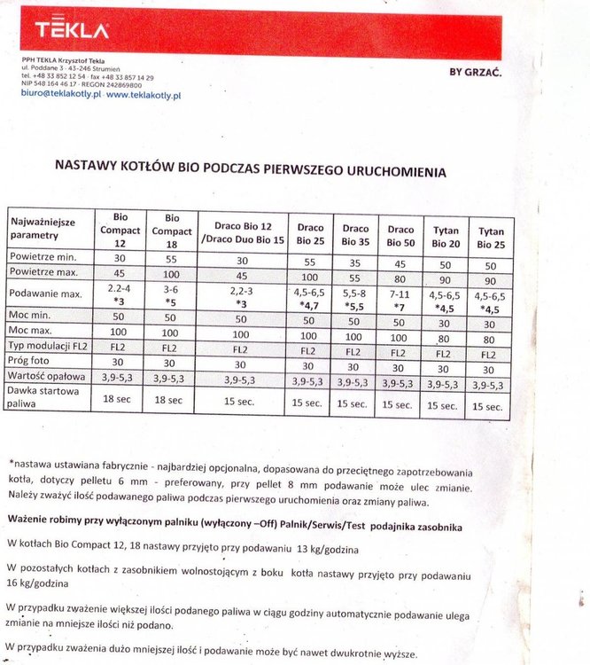

Czarny38 mam do ciebie pytanie ponieważ z tego co kojarzę grzejesz Draco Bo 12KW. W tym tygodniu u moich rodziców będzie montowany taki kocioł i czuję się zobowiązany wszystko porządnie poustawiać a np. moc dmuchawy w moim compact 18 jest  50-85, a w tych mniejszych palnikach będzie zupełnie inna.  Z podawaniem sobie poradzę,  ale nie pamiętasz przypadkiem swoich ustawień że slima?

Ja miałem dość nisko 15min-30max ale teraz już są nowe palniki 2 generacji i dmuchawa może być zupełnie inna. Załączam Ci tabelę nastaw startowych, resztę ogarniesz obserwując płonień, w 12-stce można delikatnie uchylić drzwi bo palnik jest z boku.

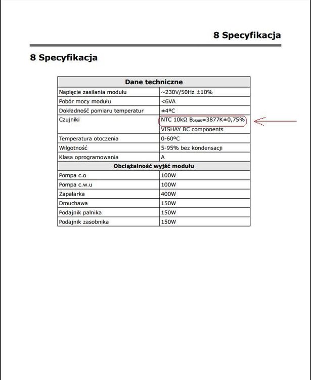

Czy taki czujnik temp zewnętrznej będzie pasował do Ingeo Slima?
Z tego opisu nie wynika jaki to czujnik, poza tym że to czujnik temp. zewnętrznej, potrzebna jest informacja czy to jest NTC10K. Żeby mieć pewność zdecydowanie polecam telefon do Tekli i u nich zamówić właściwy. Trzeba pamiętać że nawet czujniki NTC10K mają różne charakterystyki i wskazania mogą być niewłaściwe.
Dzięki za informację, zadzwonię do Tekli. Pozdrawiam
