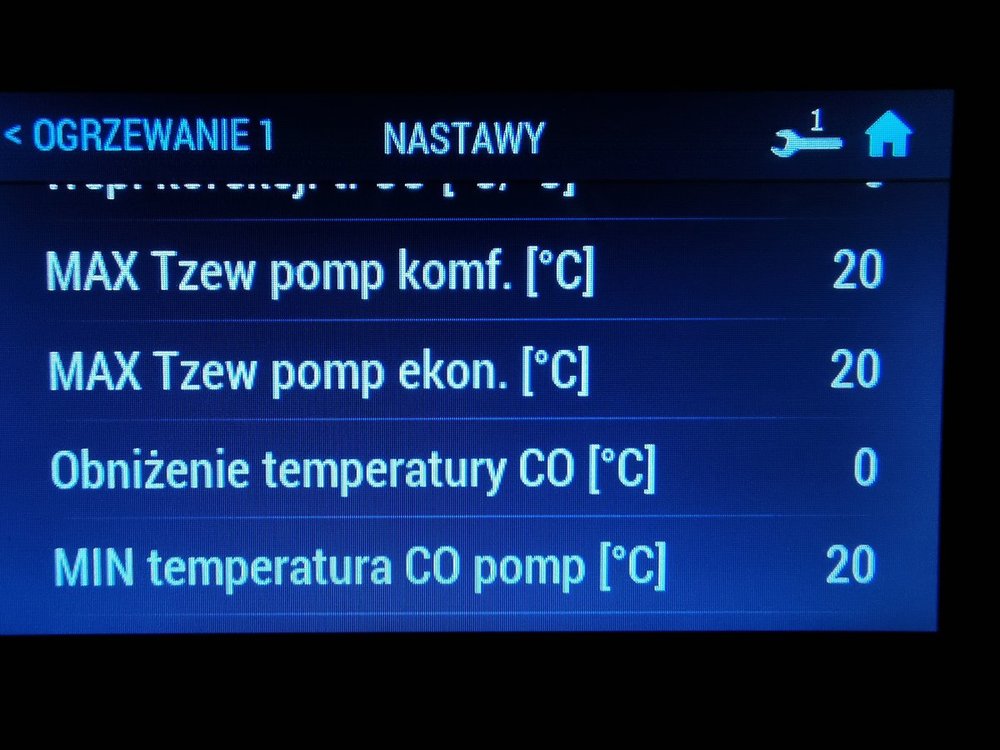

45 minut temu, czarny38 napisał:
@Gregory2203 Chodzi o taki ekran
  • Odpowiedzi 7,9 tys.
  • Wyświetleń 1,5 mln.
30 minut temu, czarny38 napisał:
@Gregory2203 Najlepiej sprawdź od razu jak masz ustawione te nastawy o których pisze Grzechotnik MAX Tzew pomp komfort i analogicznie MAX Tzew pomp ekon, jeżeli na zewnątrz będzie wyższa temperatura niż na tych nastawach kocioł nie ruszy, prawdopodobnie dlatego Ci dzisiaj ruszył bo temperatura spadła poniżej nastawionych.
@Gregory2203 Takie nastawy miałeś wczoraj? a mogło być u Ciebie na zewnątrz powyżej 20*?
Jeżeli na czujnik zewnętrzny pada słońce to wskazania będą zawyżone.
Edytowane przez czarny38

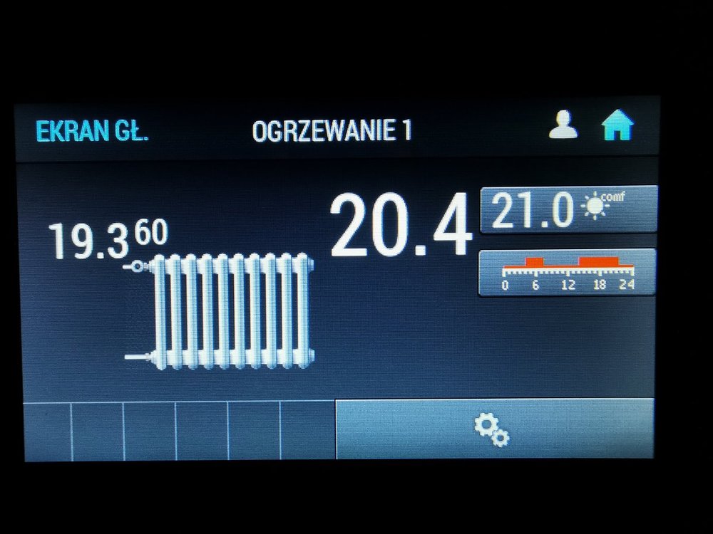

Wczoraj wieczorem było ok 9C a te ustawienia próbowałem zmieniać wczoraj i nie chciało ruszyć ani jak dałem 30 ani jak dałem 5 tzn wogole a dziś do głupot zalaczylem i działa
I dodam że mam czujnik zewnętrzny tam gdzie słońce nie dochodzi
No widzę na tych Twoich fotach że jest teraz ok.
Gdyby znowu nie chciał ruszyć to wrzuć od razu ekran ogrzewania i wszystkie nastawy, będzie można się przyjrzeć.
