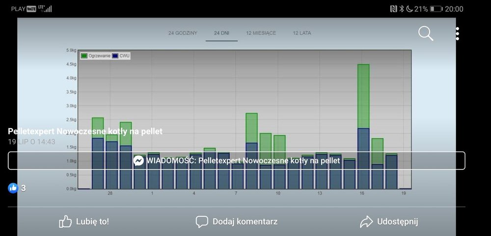

Jak jest załączone u mnie tylko grzanie cwu na 50 stopni to kocioł i tak odpala się przy 50 bo jest na auto 60 i nie ma problemu z żadnym punktem rosy, żadnego kombinowania. 9 do 10 worków na miesiąc czyli ok 120zl a rachunki za prąd spadły mi o 112 zł bo w starym kotle grzałka dogrzewała wodę może 10 zł wychodzi drożej niż bym prądem grzał ale tak kocioł wygrzany przynajmniej.
Jeżeli tylko na ciepłą wodę idzie ci 9-10 worków to bardzo dużo ci spala.U mnie raptem dwa worki 15 kg. na miesiąc.No chyba że masz bardzo dużą rodzinę...
Edytowane przez Okman
Kilogram na dobę...?  Chyba żartujesz? Ależ oszczędne te tytany 20kw :-)
Edytowane przez arek1263
Jeżeli myślisz że piszę tylko po to żeby się chwalić to się mylisz.Napisałem przecież że być może masz dużą rodzinę,może lubisz gorącą wodę latem...nie wiem.Nas jest dwoje,a w weekendy czworo.Ja mimo swoich lat biegam codziennie 5 km.,więc rozumie się samo przez się,że muszę się też codziennie wykąpać.Temp. CWU mam ustawioną na 40 st. bo więcej dla mnie to jest ukrop.Kocioł odpala mi się co dwa,trzy dni żeby podgrzać wodę,podczas jednego podgrzewania zjada 1,5 kg. pelletu.Te 10 worków (15 kg.)schodzi mi zimą z centralnym ogrzewaniem plus CWU na tydzień,z temp. w pomieszczeniach 21-22 st.Nie chcę wiedzieć ile Tobie spala zimą.
Nie chciałbyś sprzedać tego kotła? Bo sprawności to masz tak z 500%.
Też się zastanawiam nad kupnem tytana :-)
Bez zbędnego komentarza panowie HarryH i arek1263. Ale Tytana polecam.Żeliwne wymienniki,tym samym 10 lat gwarancji...
40 stopni i trzyma Ci dwa dni ..... muszę zmienić bojler .......chyba że kąpiesz się raz w tygodniu ;).....bez urazy Okman
Czytałeś wyżej?Nie rób ze mnie brudasa!:)Jak dla mnie 40 stopni to aż za dużo.Zresztą w auto przy zadanej kotła tylko 50 st. i CWU na program czasowy woda rozgrzewa mi się do 44-45 st. chociaż ustawioną mam komfortową 40 st. Pisaliśmy o tym wyżej.Histerezę CWU mam ustawioną na 7 st.,tak więc nawet jak woda na moment przed odpaleniem kotła ma 34-33 st. to do kąpania jak dla mnie jest ok!Przecież to w końcu  lato i to upalne.Dlatego kocioł odpala mi się co dwie-trzy doby i żeby dogrzać wodę "zjada" 1,5 kg. pelletu.Tak trudno to zrozumieć?Być może kolega arek1263 drży kąpiąc się na przykład w wodzie o temp.45 st.Nie wiem.Może ma dużą rodzinę.Też nie wiem.Tak czy inaczej 9-10 worków na samą wodę to moim zdaniem baaaardzo dużo.
Niebieskie ilość spalonego opału na cwu
Edytowane przez pospisz
Żeby ogrzać 1L wody o 1st potrzeba 1,16wh energii. Piszesz, że raz na trzy dni spalasz 1,5kg pelletu, wiec można przyjąć, że przy dobrym pellecie zużywasz 7,5kwh energii na ogrzanie wody. Niech każdy podłoży zmienne do wzoru i myśli co można tą energią ogrzać.
Edytowane przez mrekzo
Odniosłeś się, że podgrzewasz do 40 st, aż tu nagle do 45 st. Nie wszyscy czytają wcześniejsze posty .  Masz zasobnik 200L i przy prysznicu jest to możliwe, że przy oszczędnym poborze wody wytrzymasz dwa dni... Co do zużycia opału, to nie będę polemizował, aczkolwiek jakoś nie mogę w to uwierzyć.
