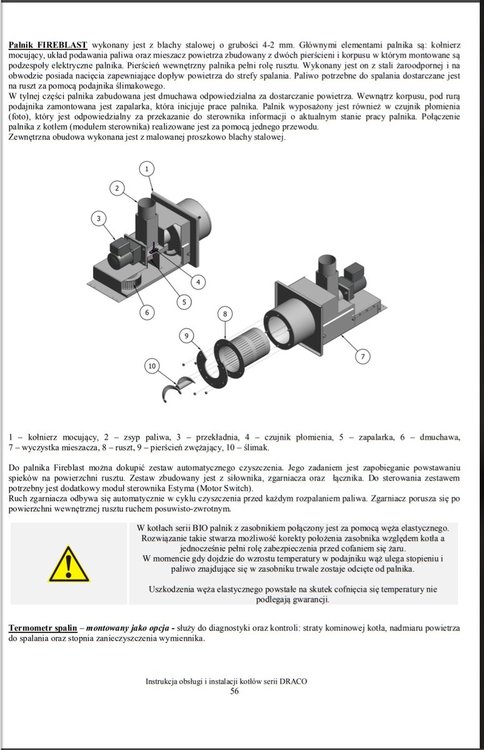

Dzięki za info o palniku.Ciekawie wygląda informacja o elastycznym wężu doprowadzającym pellet do palnika.Nie domyśliłem się ze może pełnić też rolę zabezpieczenia przed cofnięciem się ognia.

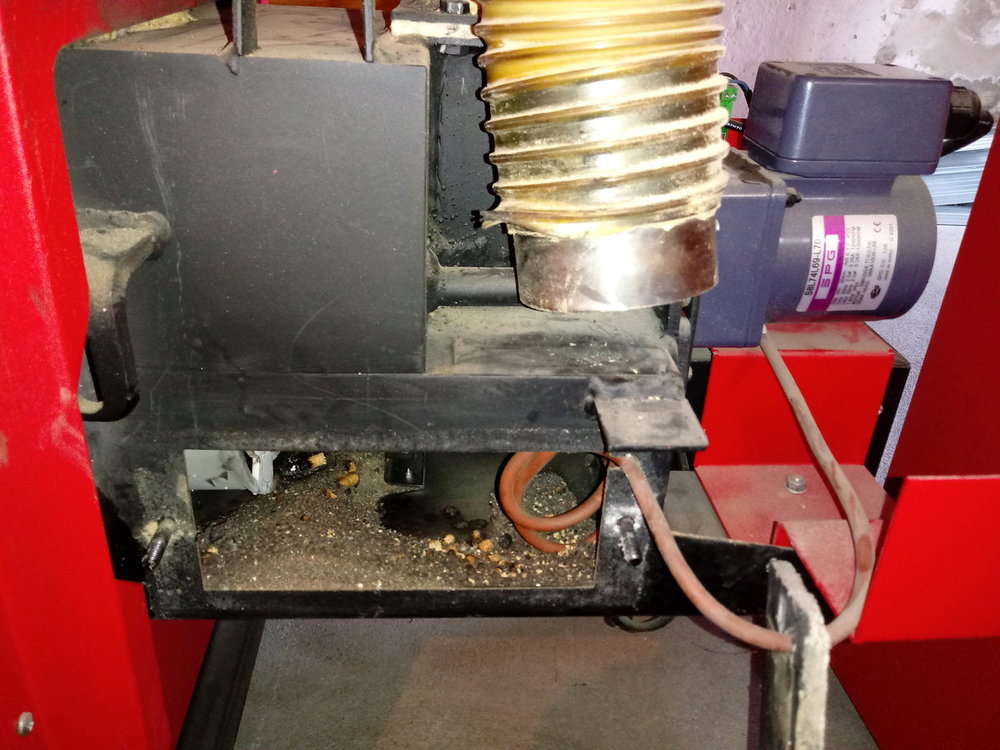

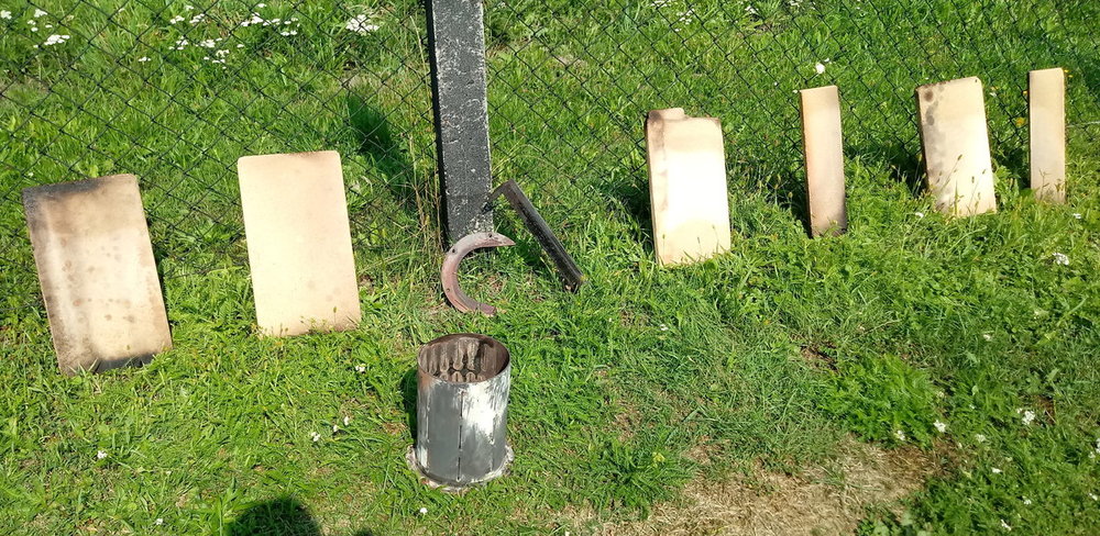

Swoją drogą czyściliście już palnik przed sezonem?
Po wykręceniu rusztu miałem tyle syfu:
https://youtu.be/OwxuuRqBJW0

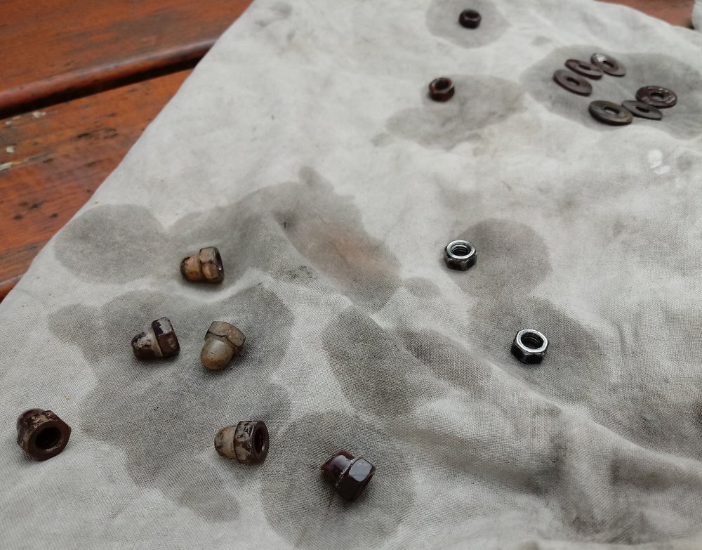

Jak go będziecie odkręcać, to najpierw popsikajcie śruby WD40, bo przez tyle miesięcy palenia może być ciężko ją odkręcić i łatwo ją przekręcić, a wtedy to tylko kątówka (jeden z forumowiczów miał taką sytuację). Potem śruby, nakrętki i podkładki też radzę wyczyścić WD40:
Przy okazji wyczyściłem szamoty, no i ten ruszt oraz "pierścień zwężający", którego zastosowania nie do końca rozumiem:
A tyle syfu miałem po odkręceniu "wyczystki mieszacza":
Tyle syfu (popiołu) to nie dużo.Mówię o samym palniku.Dmuchawa zawsze przy wygaszaniu jednak wydmuchuje.Tyle samo miałem.A jedną śrubę niestety ukręciłem.Tyle że nie psiknąłem WD40 przy skręcaniu.Przypomniało mi się przy ostatniej śrubie.Odkręcę jeszcze raz i  psiknę.

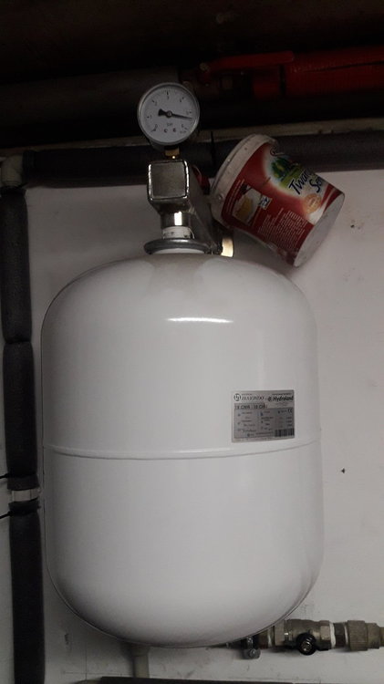

Witam.Zbierałem się z napisaniem tego postu całe lato i jakoś schodziło.Chyba wszyscy mamy podłączoną tak zwaną grupę bezpieczeństwa z naczyniem bezpieczeństwa.U mnie założone jest na CWU.Nie wiem dlaczego przy każdorazowym podgrzewaniu wody przez kocioł,ciśnienie w obiegu jest na max i kapie z zaworu bezpieczeństwa woda.Oczywiście jak spuszczę dosłownie pół litra ciepłej wody to ciśnienie momentalnie spada,ale do puki kocioł grzeje wodę i pompka od CWU pracuje to ciśnienie znowu rośnie na max i znowu kapie woda.Rozumiem że dobrze że kapie,bo naczynie spełnia swoją rolę.Ale czy tak powinno być?Chyba nie.Nie wiem jak to było w minionym sezonie grzewczym (pierwszym zresztą),ale nie zauważyłem żeby kiedykolwiek kapała woda z tego zaworu.Wiem że ciśnienie w sieci jest duże,ale czy może być przyczyną tego że przy podgrzewaniu wody ciśnienie wrasta na max.?Przecież wody w obiegu CWU jest tyle samo,tyle że podczas podgrzewania jest coraz cieplejsza i tylko wtedy właśnie wzrasta ciśnienie.Czy dlatego że jest coraz cieplejsza?Wodę podgrzewam do około 44 stopni i kocioł się wyłącza.Dodaję zdjęcia jakie jest  ciśnienie w tej chwili,czyli dobę po podgrzaniu wody.Jak na oko laika jest za duże.Temperatura wody w tej chwili to tylko 36 stopni.Może ktoś miał już taki problem?Może dzwonić to wodociągów żeby zmniejszyli ciśnienie w sieci?Przecież padną ze śmiechu jak im to powiem.Może jest jakiś inny sposób żeby samodzielnie zmniejszyć to ciśnienie?Wdzięczny byłbym za wszystkie rady.Pozdrawiam.

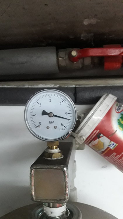

Dodam jeszcze że 5,5 bara które widać na zdjęciu nie było nigdy.Najczęściej ciśnienie wynosiło około 4 barów.Nie wiem skąd takie ciśnienie w sieci.Przypuszczam,że w wodociągach ustawili wysokie bo jeszcze parę dni temu były upały,ludzie podlewali ogródki.Teraz zrobiło się chłodniej,ogródki nie są już podlewane,a ciśnienie zostawili na takim samym poziomie.

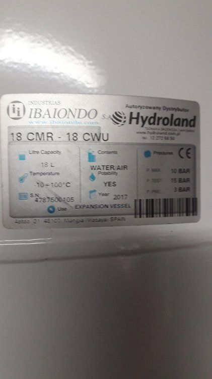

naczynie przeponowe do bani, albo dziurawe, albo zbyt wysokie ciśnienie początkowe w nim, zapchany wlot. ogólnie wyglada jakbys nie miał naczynia przeponowego. Wodociagi nie maja nic do tego.
Kolejna sprawa, jestes na forum od bardzo dawna, udzielasz sie w wielu tematach, ale zadając samemu pytanie nie potrafisz podac wszystkich parametrów. Jakie jest cisnienie, jak woda jest zimna, albo odkrecisz kran i spuscisz troche wody? Tak mniej wiecej 10-20s po zakreceniu kranu z ciepła wodą.
Warto na całej sieci w domu zredukować zaraz za wodomierzem na 3,5 do 4 max a co do kampania to zakręć dopływ wody, odkręć kran ciepłej wody i poczekaj aż przestanie lecieć woda i zmierz ciśnienie na naczynku powinno być 3 jeśli nie ma uzupełnij i po sprawie. Zawór bezpieczeństwa jest do 6 atm przy braku odpowiedniego ciśnienia w naczynku nie będzie spełniać swojej roli i przy podgrzewaniu rozprezy się przekroczy 6 i kapać musi bo do tylu jest zawór
Dzięki za zainteresowanie.Po pierwsze nie jestem tak bardzo od dawna na forum bo dopiero pierwszy sezon paliłem pelletem.Po drugie napisałem przecież że woda w tej chwili ma 36 stopni a ciśnieni tak jak na zdjęciu,czyli 5,5 bara czyli prawie max,pisałem również że podczas podgrzewania,gdy odkręcę kran z ciepłą wodą to na chwilę ciśnienie spada,ale dalsze podgrzewanie wody przez kocioł powoduje ponowny wzrost ciśnienia.Przed chwilą zakręciłem główny zawór doprowadzający wodę do domu,spuściłem litr ciepłej wody i ciśnienie spadło do zera.Odkręciłem z powrotem główny zawór i na zegarze znowu jest prawie 5,5 bara,czyli wychodzi na to że z sieci przychodzi takie wysokie ciśnienie.
no widzisz, i od tego trzeba było zacząć. Musisz zainstalować reduktor ciśnienia na wejściu wody do domu, za licznikiem. ciepła woda nic do tego nie ma, poza tym

Czy wiesz do czego służy to naczynie? Jak podgrzewacz wode w naczyniu zamkniętym co się dzieje? Woda chciałaby się gdzieś podziać tak? Baniak się nie rozszerzy wiec montujemy naczynie które ma w środku membranę. Po jednej stronie gaz po drugiej ciecz. Gdy naczynie jest dobrze dobrane ono kompensuje wpływ podgrzewania wody. Dopiero jak jego zdolności kompensacji się kończą przez ZB będzie kapać woda. Pytanie czy naczynie jest dobre bo zachowuje się tak jakby było uwalone.
4 godziny temu, Okman napisał:
Sorry Gonzo 19 ale musisz czytać spokojniej bo chyba umykają Ci zdania z tego co piszę.Już w pierwszym moim dzisiejszym poście pisałem że  podczas podgrzewania wody przez kocioł,gdy ciśnienie jest już na max i zaczyna kapać woda,to spuszczam trochę wody i ciśnienie na moment spada,woda przestaje kapać.Ale piec nadal grzeje wodę,pompka pompuje ciepłą wodę z pieca do bojlera i ciśnienie znowu wzrasta za jakiś czas i znowu muszę spuścić trochę ciepłej wody z kranu żeby zmniejszyć ciśnienie.Dopiero jak kocioł dogrzeje wodę i pompka od CWU się wyłączy to ciśnienie przestaje rosnąć.
dokładnie tak zrozumiałem, z tym, ze nie napisałeś do jakiej wartości spada to ciśnienie "na moment". I tu leżał(w zasadzie dalej lezy) problem w Twoim opisie. I dalej nie wiadomo do jakiego ciśnienia spada. To, ze masz 5.5 atm z wodociągów, tez dowiedzieliśmy sie później. Ale mniejsza z tym.
Po pierwsze - musisz zamontować reduktor za licznikiem, ten co podałeś, nie nadaje sie na całą instalację, zamontuj taki HONEYWELL FK06-1AA image.png.405c9a4a7e772bfa4425ed2cb8424b92.png
po drugie - masz cos uwalone z tym zbiornikiem przeponowym, albo w nim jest zbyt wysokie ciśnienie, albo nie ma wcale, albo zatkany dopływ wody do niego, albo pęknięta membrana.
