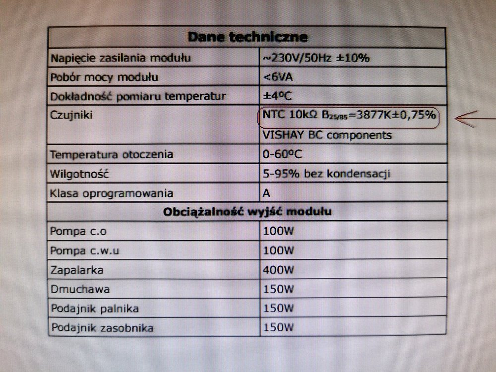

Czy CTZ i CTP-1 to to samo w innej obudowie?
To nie jest tylko termistor NTC 10K? któryś konkretnie ? ;)
Tak to są czujniki NTC10K, wszystkie tylko w różnych obudowach. Wystarczy spojrzeć na specyfikację.
