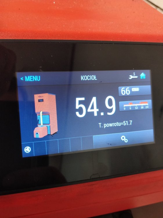

Też mam pompkę na powrocie. Ale wskazanie czujnika powrotu w żaden sposób nią nie steruje. Mam ją wpiętą razem z pompką na zasilaniu - obie się razem włączają i wyłączają.
  • Odpowiedzi 7,9 tys.
  • Wyświetleń 1,5 mln.
Jak ta temperatura u mnie trzyma się w przedziale 5-13, średnio jest około 7 stopni. To coraz bardziej się zastanawiam czy jest jakikolwiek sens.
Piec mocno dostaje po D... jak różnica temperatur jest powyżej 10 stopni ?
Jaka temperatura trzyma ci się w przedziale 5-13?
Też muszę przerobić instalację, bo ten zawór 4D to niewypał - przynajmniej w moim przypadku. Podczas modulacji, przy zejściu kotła do niskiej temperatury np. 55C, powrót spada wtedy do 40-43C. Zawór w moim przypadku jest o jeden rozmiar za mały, tak jak i zresztą rury wychodzące z króćców w kotle - instalator nie dość, że sobie zmniejszył przekrój, to jeszcze ich nie podłączył krzyżowo (CWU i CO), tak jak instrukcja nakazuje. Teraz myślę nad pompą kotłową małego obiegu, tylko nie wiem czy to coś więcej pomoże. Najgorzej to jest z fachowcami. Zadzwoniłem do jednego - powiedział, że jak mam zawór 4D to wszystko jest porządku i nic nie trzeba zmieniać, bo on dużo Tekli już instalował i zawsze robi to w oparciu o zawór 4D. Jak wspominałem o zimnym powrocie, to stwierdził że może zawór jest źle podłączony. Ehh szkoda słów.
Edytowane przez robi007

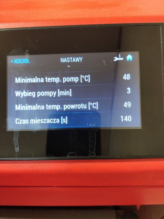

robi097, może kluczem do sukcesu są ustawienia temp minimalnej pomp i powrotu, u mnie różnica nie jest aż tak duża. Obydwie pompy pracują na pierwszym biegu.  Razem z pompą cwu działa ta na krótkim obiegu woda więc woda w kotle się miesza, Pompę za zaworem 4d na odcinku powrotu do kotła dołożyłem później bo była porażka
Arek1263 teraz mam ustawione 55 minimalna temp. pomp oraz 50C minimalna temp. powrotu.
U mnie na razie to ustawienie minimalnej temp. powrotu w ogóle nie działa, bo i tak nic nie mierzy tej temperatury i nie przekazuje informacji do sterownika. Temp. powrotu mierzy mi dodatkowy termometr, który sam sobie założyłem (zwykły cyfrowy z sondą przylepioną do króćca powrotu taśmą izolacyjną). Pewnie żeby to ustawienie działało to do sterownika muszę podłączyć dodatkowy czujnik, który będzie mierzył temp. powrotu. Teraz mam tylko jedną pompę, która jest za zaworem 4D, bezpośrednio na obiegu CO. Rozumiem że dołożenie tej pompy kotłowej pomiędzy powrotem i zaworem 4D powinno poprawić sytuację.

Np teraz jak na kotle 46 stopni to powrót ma 41. Ale grzeje samo cwu, w ogóle nie wiem dlaczego piec sobie taka mała temperaturę ustawił... wolałbym aby się do 60 rozpędził...

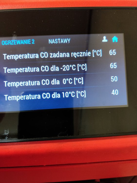

Pytanie do Was, którzy używają stałą pompę, 25 stopni teraz puszcza przy tych ustawieniach jak na foto, czasem załączy regulator pokojowy /termostat/ i puszcza wtedy na instalację wodę o temperaturze 40 stopni. Ostatnio dla ciekawości podkręciłem te temperatury dla 10, 0 i -20 na zewnątrz i wtedy wyliczył kocioł że będzie wysyłał wodę na instalację o temp 30 stopni a w razie załączenia termostatu 45 stopni, z tym że ten nie zdołał się ani razu załączyć bo jak mam ustawione na regulatorze 22,4 w domu to w ciągu doby temperatura wzrosła do 23,2. Wiem że teraz nie pora i słabo to wychodzi gdy na zewnątrz jest tak ciepło każdy budynek ten inaczej utrzymuje ciepło jeden dłużej inny krócej. Kocioł jest na auto 60 dobija do 82 - 85. Wciąga worek na dobę. Czy gdy przyjdą chłodniejsze dni podnieść te temperatury by wysyłał 30 na instalację czy zostawić jak jest, czy wyłączyć w cholerę tą stałą gdy na zewnątrz jeszcze tyle na plusie?
Obniz progi krzywej dla kazdej temp. o min 5 °C i obserwuj. Na zmiany musisz poczekac kilka dni zanim bryla budynku sie ustabilizuje cieplnie. Nie znam tego sterownika Ale zapewne ustawienie jest takie ze w przypadku dogrzania pomieszczen mieszacz obniza troche obieg. Tak jest dobrze. Ale progi temp. dla krzywej grzewczej sa jak pisze za wysokie. Wazna dla tych ustawien jest tez histereza panelu pokojowego. I wartosc obnizenia dla pokojowki w przypadku dogrzania. U mnie dla przykladu w tej chwili mieszacz daje na obieg 24,8°C. A kwadrat nie jest jakos szczegolnie ocieplony.
Dzięki Visitor1230, No właśnie nie dowie się kocioł czy pomieszczenia już dogrzane bo to nie vide room tylko sterownik tech'a działający na zwarcie / rozwarcie jako termostat. Zastanawiam się już od dawna  nad tym czy ta opcja stałej pompy przypadkiem nie jest najbardziej wydajna tylko w połączeniu z regulatorem vide room a nie standardowym regulatorem z termostatem... Nie mogę tego rozkminić.
