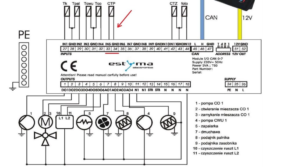

@Okman Tak na serio nie chcę Cię namawiać jeżeli nie czujesz się na siłach.
Jeżeli już się zdecydujesz rezystor 10k (foto) trzeba kupić w elektroniku za kilka groszy, podłączasz go w module wykonawczym IO w zaciski 33, 34 zaznaczyłem czerwonymi kreskami na schemacie.
Dzięki za schemat.Nie martw się nie będzie na ciebie jakby co:)Tak jak pisałem kupię i podłączę.

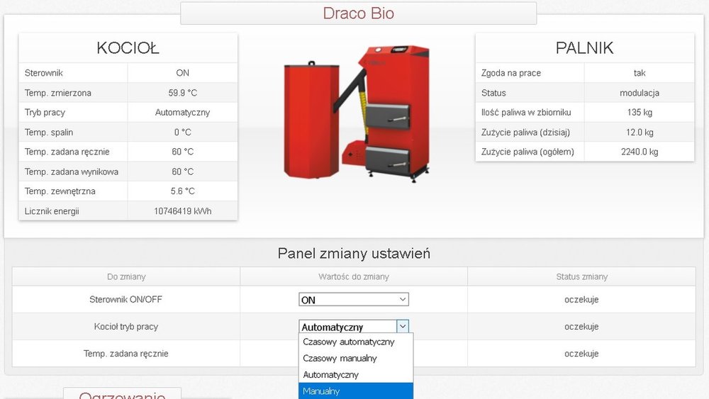

Pytanie z innej beczki. Czy posiadacze Igneo Touch mają możliwość ustawiania programu czasowego przez VideNeta? Czy w VideRoomie pojawiła się u nich się możliwość ustawiania programu czasowego CWU?
Timer CO jest ustawiany zdalnie przez videneta (1foto), timer kocioł można programować jedynie na wyświetlaczu ale zmienić tryb można z videneta (2foto)
Programować CWU zdalnie przez videneta też nie można, tylko zmieniać tryb.
