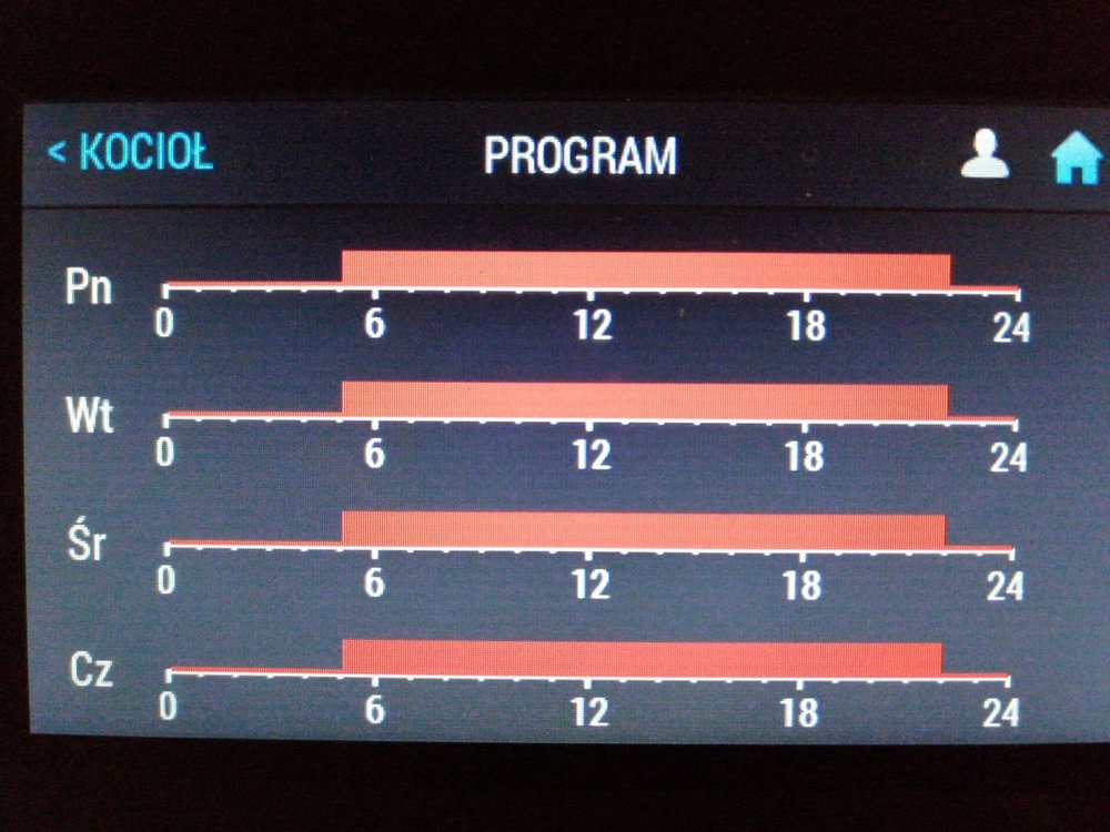

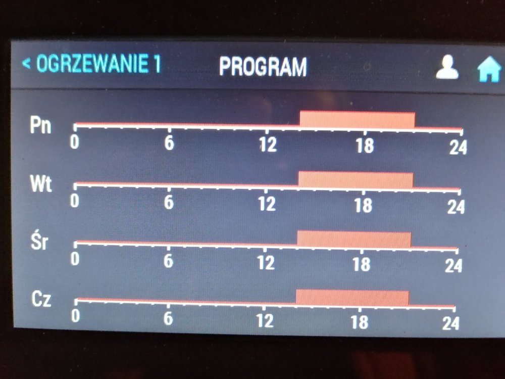

Harmonogram pracy kotła w touchu na 1 foto, na drugim harmonogram programu czasowego "Ogrzewanie"
Ok, na tym pierwszym zdjęciu w poniedziałek,od godziny 0 do 6 palnik/kocioł jest włączony,czy wyłączony?
@Okman Na tym konkretnym zdjęciu pole czerwone oznacza że pracuje a czarne nie pracuje, przy czym to są ustawienia defaultowe ja tego nie zmieniałem bo nie używam, ale masz pełną dowolność do własnych nastaw z dokładnością do pełnej godziny.

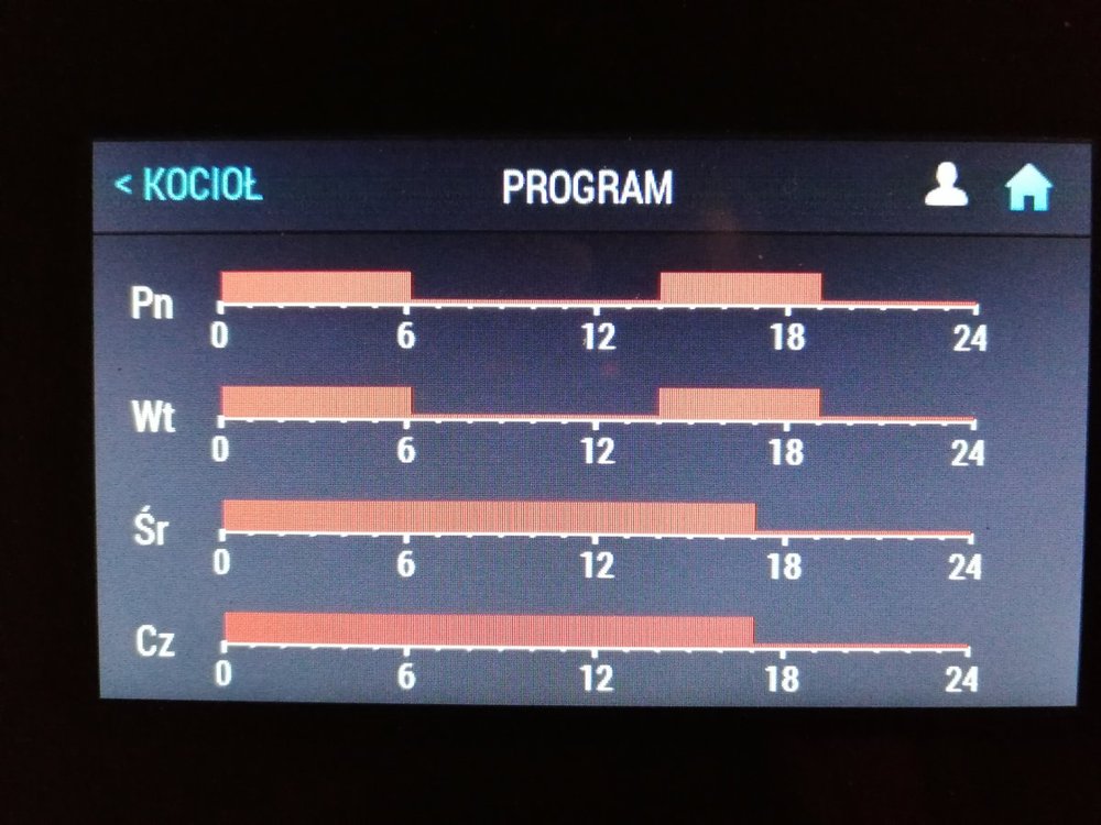

@Okman Rozumiem że Tobie chodzi o nocne wyłączenie w menu kocioł to mogłoby wyglądać np. tak jak na foto.
Wcześniej dodałem celowo dwie różne opcje czasowe w Touchu które można używać jednocześnie np. ustawić w menu ogrzewanie program na utrzymywanie temperatury komfortowej lub ekonomicznej a w menu kocioł ustawić program czasowy którym ustawiasz w jakich godzinach w ogóle może pracować. Mam nadzieje że to zrozumiałe.
Ok rozumiem że na tym powyższym zdjęciu kocioł/palnik pracuje od 7 rano do 22 wieczorem.Pozostały czas,czyli od 22 do 7 rano palnik jest wyłączony i kocioł nie pracuje i nie spala pelletu.Ale co się stanie jeżeli jednocześnie ustawimy tak jak na tym zdjęciu,żeby od 22 wieczorem do 7 rano palnik nie pracował,a jednocześnie w menu CO ustawimy w programie czasowym żeby w tych samych godzinach,czyli 22-7 utrzymywał temp. komfortową lub nawet ekonomiczną?Będzie jednak kocioł pracował czy nie.Ja wiem że to pytanie moje jest dziwne i trzeba tak ustawić te dwa programy żeby się nie nakładały i sobie nie zaprzeczały,ale czy taka możliwość jest i co się będzie wtedy działo?Na przykład na tych poprzednich zdjęciach mamy środę,gdzie od godz. 17 do 24 kocioł ma nie pracować,a jednocześnie w menu CO mamy ustawione że od godz.14 do 21 ma utrzymywać temp komfortową.

Priorytetem są ustawienia kotła. Później ogrzewania. Jeśli kocioł wg ustawienia czasowego będzie wyłączony to ustawienia w ogrzewaniu są nieistotne. Żadne pompa nie ruszy
@Okman Na powyższym przykładowym zdjęciu kocioł pracuje  od 5:00 rano do 22:00 wieczorem.
Timer Kocioł jest nadrzędny nad pozostałymi.
Żeby to zrozumieć musisz Sobie wyobrazić że timer kocioł zmienia sterownik o danych porach tak jakby "ON" " OFF"
Co znaczy że hipotetycznie w godzinach między 5:00 a 22:00 jest w ON i kocioł będzie wykonywał wszystkie inne zaplanowane timery np. CO lub CWU oczywiście jeżeli są ustawione, w godzinach od 22:00 do 5:00 kocioł będzie w OFF czyli nie będzie robił nic.
Jedynym absolutnym wyjątkiem jest przeciwzamrożeniówka jeżeli temperatura kotła spadnie poniżej 7* zawsze się odpali i będzie grzał.
