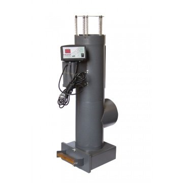

Tak myślałem trochę co w tym temacie jeszcze można zdziałać. Jest jeszcze tańsza opcja można kupić elektrofiltr  ST-360[/size]
cena fi-150  od 1899.00 PLN.
https://www.techsterowniki.pl/pl/produkty/st-360/

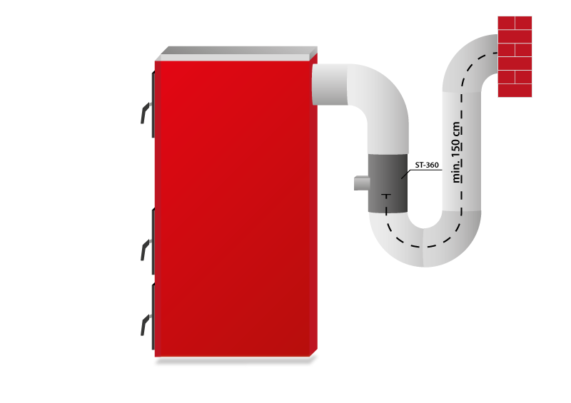

Firma Tech produkuje elektrofiltry montowane za czopuchem na wejściu do komina.
Po prawidłowym montażu elektrofiltru mamy skuteczność ograniczenia emisji pyłu w spalinach do 80%
Elektrofiltr ST-361 dla urządzeń grzewczych - fi 150 mm z układem czyszczącym
2949.00 PLN
A kogo bedzie stać dać za ten wynalazek 4590.00 zł
Ciebie, jak nie umiesz znaleźć taniej. :rolleyes:

Coś mi się wydaje, że ogrzewanie domów węglem po  2023 roku w kotłach klasy poniżej 5 będzie dozwolone pod warunkiem zainstalowania takich elektrofiltrów jakie przedstawiłeś powyżej. Ciekaw jestem jaka jest żywotność takich filtrów i co ile lat należało by je wymieniać lub regenerować?

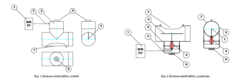

Żywotność elektrofiltru długa, bo tam jest tylko jeden pręt umocowany w izolatorze, który "wali piorunami" w pył i go wytrąca.
Pył jest przewodnikiem.
