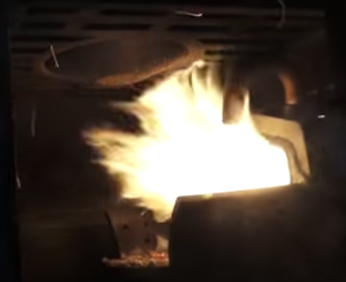

Gość Opublikowano 22 Maja 2015 #16 Opublikowano 22 Maja 2015 Na tym ruskim filmiku widać,że Defro zmałpowało rusztodeflektor. Jeśli dobrze pamiętam,jest to wyrób zastrzeżony,jak się kol. Pieklorz dopatrzy i stwierdzi plagiat,będą jaja.
MIQ Opublikowano 22 Maja 2015 #17 Opublikowano 22 Maja 2015 Rusztodeflektor to zdaje się pomysł Panów z ICHPW...? Defro przecież kupiło od nich jakieś licencje.
Animus Opublikowano 22 Maja 2015 #18 Opublikowano 22 Maja 2015 W dniu 22.05.2015 o 18:09, MIQ napisał(a): @Animus Mam prośbę, możesz przestać się ośmieszać? Weź jakiś cytat zapodaj, gdzie niby czegoś bronię. Napisałeś coś o jakichś badaniach i truciu, masz jakieś wyniki badań eksploatacyjnych na poparcie swoich tez? Póki co, to Ty coś twierdzisz, a ja tylko proszę grzecznie o szczegóły. Sam się ośmieszasz wejdź na stronę Defro poczytaj sobie ,boli Was to że producent betoniarek produkuje lepsze kociołki od innych i tyle. :D
Animus Opublikowano 22 Maja 2015 #19 Opublikowano 22 Maja 2015 W dniu 22.05.2015 o 18:55, Kolanin napisał(a): Na tym ruskim filmiku widać,że Defro zmałpowało rusztodeflektor. Jeśli dobrze pamiętam,jest to wyrób zastrzeżony,jak się kol. Pieklorz dopatrzy i stwierdzi plagiat,będą jaja. O tym samym pomyślałem ten ruszto deflektor jest podobny ale owalny . Okrągły jest lepszy ,u każdego wisi okrągły deflektor a nie trójkątny czy kwadratowy.
