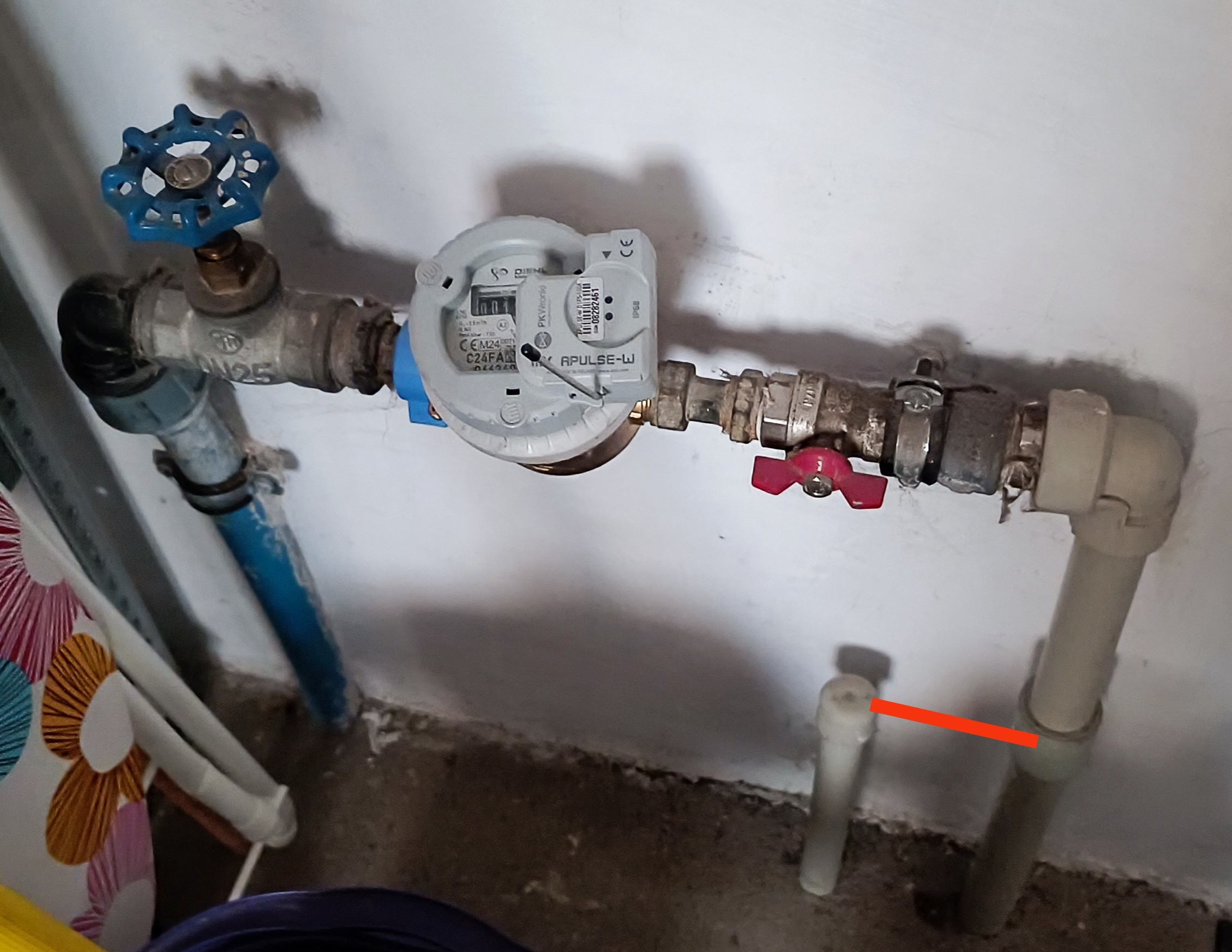

Witam!
Jestem właścicielem domu jednorodzinnego kupionego na rynku wtórnym. Z mozołem wychodzę na prostą z wszystkimi kwiatkami, przyszedł czas na wpięcie wody ogrodowej w instalację i montaż kranu zewnętrznego. I teraz pytanie - facet od którego kupiłem dom nie ma pojęcia co w zasadzie zrobił hydraulik robiący instalację - zostawił coś takiego jak na zdjęciach - podejrzewam że rurka wychodząca z posadzki jest połączona rurą poziomą zatopioną w podłodze z identyczną rurką wychodząca przy ścianie koło bramy garażowej. Rurka czeka na wpięcie do instalacji wody - rurki z prawej strony - dobrze rozumuję??? Czerwona linia to moja 😊IMG_20260826_205205.thumb.jpg.a6729abb46b0d472d4b2607ec5bf247e.jpg
A masz własne szambo czy jesteś podłączony do sieci kanalizacyjnej?
dokładnie, a jak nie masz szamba to zamontować od razu licznik wody ogrodowej i załatwić papiery w MPWiK

Witam, sorry za tak późną odpowiedź ale bylem na wyjeździe służbowym i za bardzo nie zaglądałem na forum..Jestem podłączony do sieci
No to już masz odpowiedzi.
Dobrze, ale czy ja na odcinku gdzie narysowałem czerwoną linię wepnę wodomierz??? Lepiej byłoby się wpiąć w niebieską rurkę ale z tego co kojarzę to wszystko co przed wodomierzem należy do wodociągów i nie wolno mi tykać 🙂
Tak, na odcinku gdzie masz czerwoną linię wpinasz wodomierz. To czy ta czerwona linia bedzie szła dodatkowo przez salon i strych to już zależy od Twojej twórczości. Mam nadzieję że rozumiesz o co mi chodzi. I zakładam że ta cienka rura jest faktycznie od wody ogrodowej.
