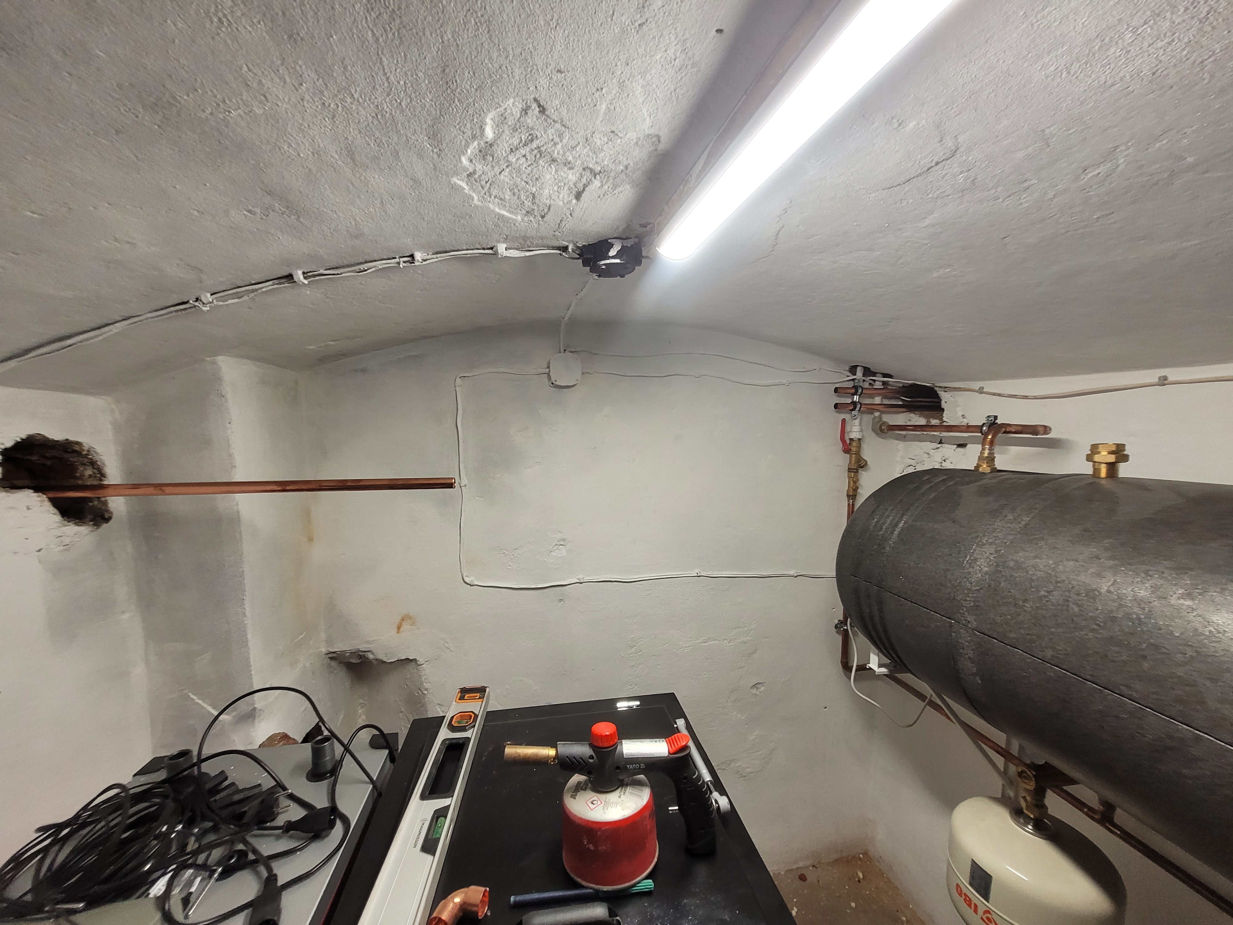

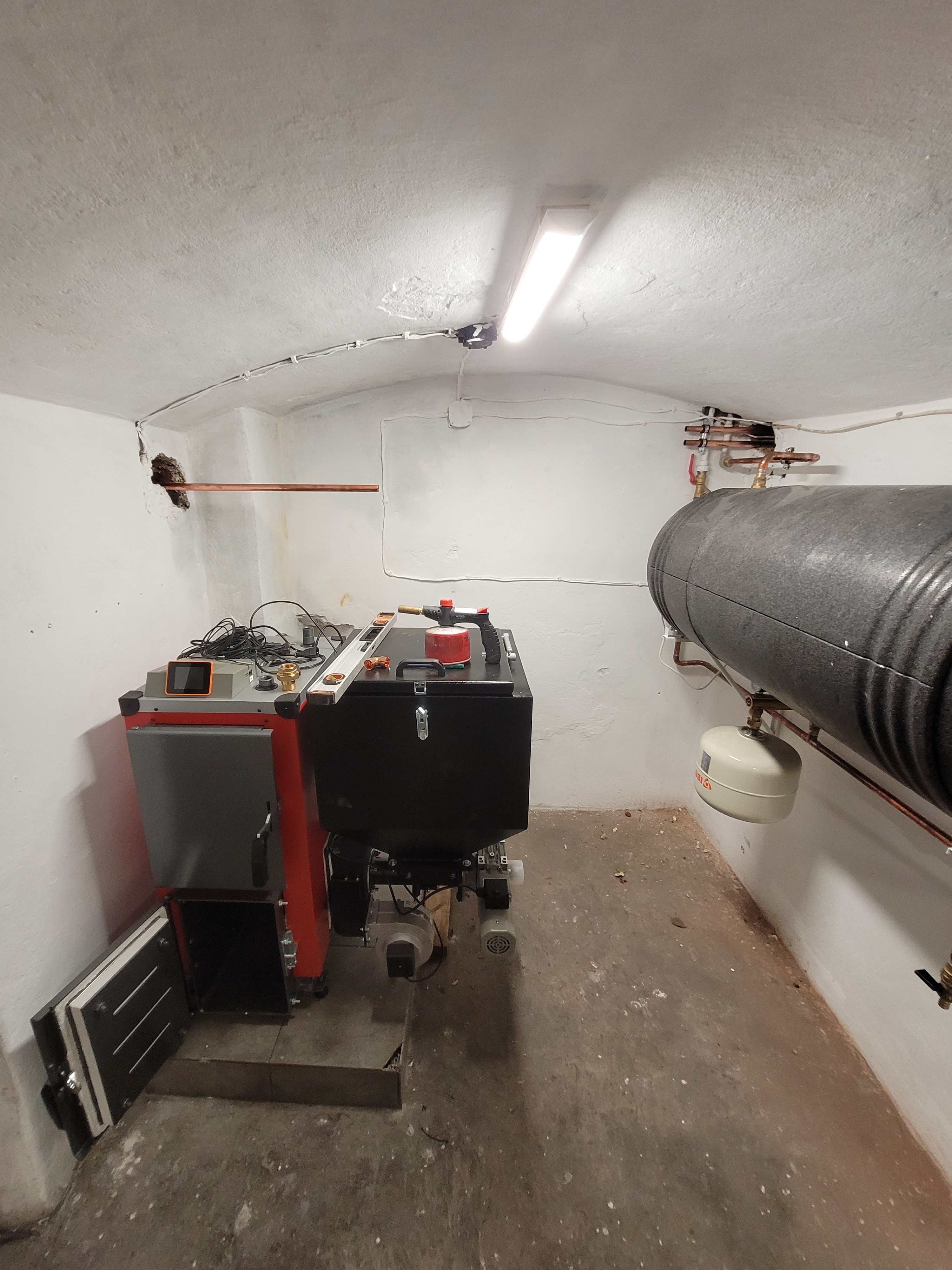

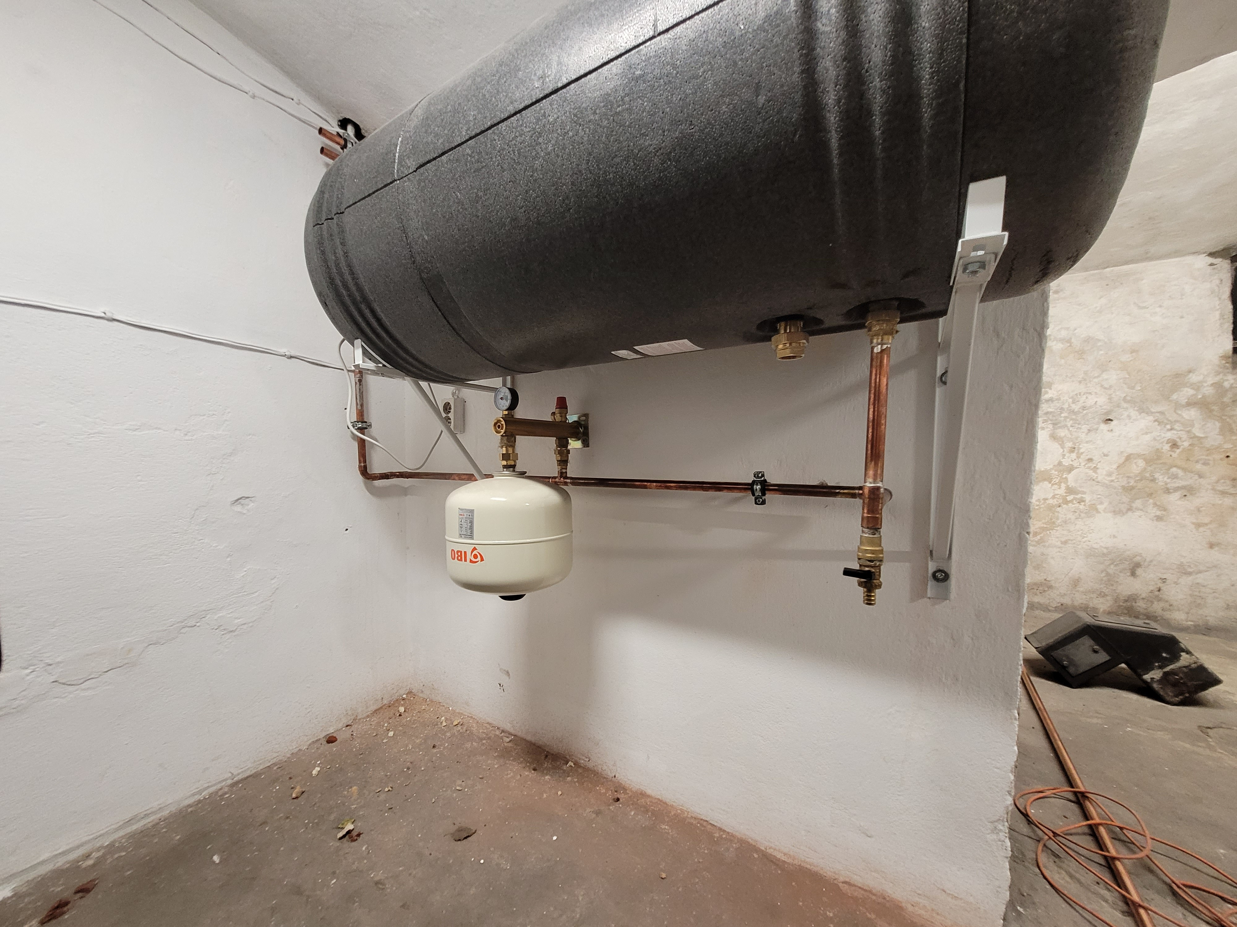

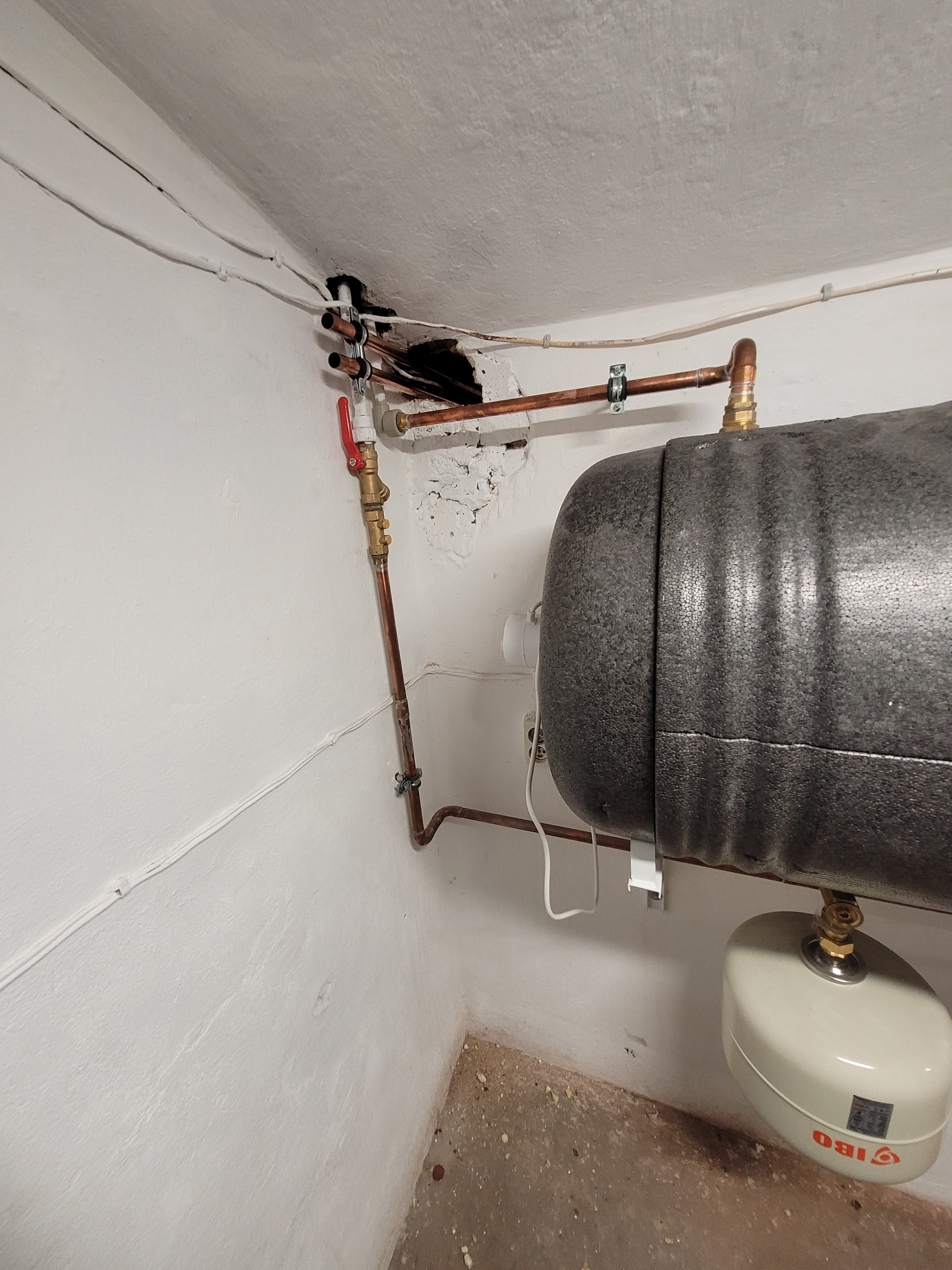

  1. Witam! Jestem w trakcie modernizacji mojej kotłowni ze starego kopciucha, rur stalowych w układzie otwartym z naczyniem wyrównawczym w łazience prosto z grzejnika. Wykonałem już nową instalację pod bojler i grzałkę. Wszystko działa, ale byłbym wdzięczny za opinię czy wszystko jest zgodnie ze sztuką i nie popełniłem jakichś ogromnych błędów bo jakieś na pewno. Czy reduktor ciśnienia jest obowiązkowy? Wyczytałem, że jeśli ciśnienie nie przekracza 5bar to nie. Jeśli chodzi o kocioł to zakupiłem takiego wariata [https://allegro.pl/oferta/kociol-piec-z-podajnikiem-9kw-pleszew-producent-ekogroszek-10090448238]. W mieszkaniu mam 4 grzejniki. W domu już wszędzie miedź, więc pociągnąłem 2 nowe piony do samej kotłowni również w miedzi 22. Teraz myślę, że najprościej będzie zrobić ponownie układ otwarty z zaworem 4 drogowym? Czekam na wszelkie propozycję i dziękuję za poświęcony czas. Pozdrawiam Panowie!
