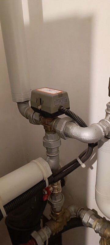

Problem z zaworem trojdrożnym, krótki obieg grzeje cały czas CWU
Witam i dziękuję za odpowiedź A gdybym kupił cały siłownik oczywiście bez zaworu trojdrożnego to nie łatwiej byłoby mi to ogarnąć??? Szczerze to w środku sezonu grzewczego z małym dzieckiem w domu wolałabym po prostu wymienić ten siłownik w całości, z drugiej strony zrobić to muszę szybko bo tracę niepotrzebnie opał na bezsensowne grzanie wody a chata niedogrzana...
Witam serdecznie, niedawno zauważyłem że coś dziwnego stało się z zaworem trojdrożnym z siłownikiem Honeywell, który do niedawna pracował idealnie tzn sterował grzaniem wody CWU. Zasada była prosta kiedy sterowniku mojej Kostrzewy włączałem program czasowy lub pojedyncze grzanie siłownik otwierał mały obieg i grzała się woda w bojlerze po uzyskaniu zadanej temperatury zawór zamyka grzanie CWU... Niestety ostatnio coś się stało że siłownik cały czas otwiera obieg CWU przez co stałe grzeje wodę i nie starcza sił na podłogówkę... Czy ten zawór można jakoś zrestartować??? Nie wiem zewrzeć albo rozewrzeć żeby powrócił do prawidłowego położenia???

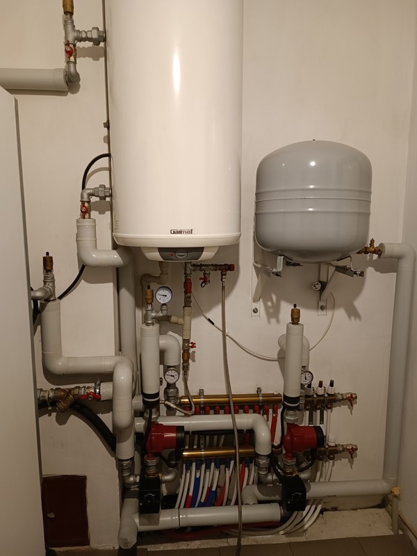

Brak naczynia przeponowego i miejsce jego montażu
Witam serdecznie, Mam pytanko, mianowicie hydraulik, który robił mi kotłownię "zapomniał" założyć naczynie przeponowe w instalacji CWU...Dobrze że chociaż pamiętał o zaworze bezpieczeństwa pod który podłączyłem wężyk i woda przy podgrzaniu kapie sobie do baniaka 10l... Kupiłem zatem naczynie 8 litrów wraz z grupą bezpieczeństwa i chciałem wszystko zrobić książkowo umieścić naczynie z grupą pod sufitem, wywalić to ustrojstwo że zdjęcia i połączyć się z zimną wodą na sztywno za pomocą rurek żeliwnych... Teraz jednak mam małą wątpliwość - czy mógłbym może naczynie postawić poprzez stelaż na podłodze i wężykiem podłączyć się do tego kraniku, który znajduje się na lewo od zaworu bezpieczeństwa??? Oszczędziłoby mi to czasu i roboty... Chociaż wydaje mi się że naczynie przeponowe powinno być dość wysoko i na jego drodze nie powinien znajdować się żaden zaworek... W załączniku przesyłam zdjęcie "instalacji" oraz zakupione naczynie. Pozdrawiam

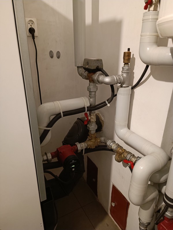

Źle działająca kotłownia
Przesyłam zdjęcia, proszę nie zwracać uwagi na wężyk podpięty pod zawór bezpieczeństwa na zimnej wodzie ponieważ jest to rozwiązanie chwilowe ponieważ wymieniam naczynie przeponowe do cwu Pompy przestawiłem zgodnie z zaleceniami producenta, jak już wspomniałem podłogówka ruszyła ale grzejniki zimne .. Oba te układy miały być dla siebie wsparciem, generalnie kaloryferami wygrzeję chatę do 21 stopni ale chciałbym aby grzała też podłogówka skoro jest założona... Stałe grzanie wody całkowicie bezsensowne moim zdaniem ..

Witam serdecznie!!! Od kilku lat użytkuję kotłownię gdzie pracuje pelleciak firmy Kostrzewa Mini Bio... W tym roku po kilku dniach mrozów z przykrością stwierdziłem że coś jest nie tak. W ubiegłe w miarę ciepłe zimy nie było tak źle i z łatwością udawało mi się utrzymać zadane 22- 23 stopnie. Mam w domu podłogówkę ok 50m2 i 12 kaloryferów dodatkowo zasobnik cwu.. Instalacja posiada 3 pompy, każda osobna do danego obwodu, niestety problem polega na tym że kiedy grzeją ładnie kaloryfery, temperatura wody w podłogówce to raptem 18 stopni.. Kiedy przestawię pompę podłogówki na wyższy bieg, momentalnie kaloryfery tracą moc <sick> w tym momencie staram się wygrzać podłogówkę co zatem idzie przy zimnych kaloryferach ale wolno to idzie a w domu jest ok 18 stopni... Co jeszcze mnie dziwi pompa ładująca cwu umieszczona od razu na wyjściu pieca grzeje wodę cały czas, bez względu na ustawienia pompy czy ustawienia sterownika pieca..Jeśli ktoś będzie chciał mi pomóc to wrzucę zdjęcia kotłowni Pozdrawiam

Witam serdecznie!!! Ponad rok temu przeprowadziłem się do domu jednorodzinnego, w którym pracuje kotłownia z piecem na paliwo stałe w układzie zamkniętym (naczynie przeponowe oraz zawór bezpieczeństwa pieca jest) układ CO pracuje bez zarzutu, CWU też - z jednym wielkim ALE... W miarę upływu czasu zacząłem coraz lepiej poznawać moją kotłownię a także mankamenty i niedociągnięcia no i wyszło co jest nie tak - układ CWU nie jest wyposażony w naczynie przeponowe :( Bojler rekompensuje sobie wzrost ciśnienia upuszczaniem nadmiaru wody z zaworu bezpieczeństwa, który jak na razie pracuje wzorowo - znajomy twierdzi że przesadzam i ważne że mam ciepłą wodę i wszystko "cyka" mnie to jednak nie uspokaja, taki zawór po długim czasie wytężonej pracy ma prawo się popsuć - co wtedy??? Rozszczelnione rury, baterie w najgorszym przypadku wybuch.. Mam ustawiony czasowy program, kocioł grzeje wodę raz dziennie do 45 stopni, przeważnie musi nadrobić te 10 - 15 stopni co nie wiąże się z mega wielkim wyciekiem ale jednak wyciekiem i pracą zaworu...Poniżej dodaję dwa zdjęcia mojej instalacji (zawór bezpieczeństwa z podłączonym wężykiem) i zasilania zimną wodą - mój pomysł jest taki - między rurkę z zimną wodą a zawór bezpieczeństwa zamontować szybkozłącze z kranikiem a do góry w szczelinie pomiędzy bojlerem naczyniem od CO wyprowadzić rurę i połączyć ją z naczynkiem 10 - 15 litrów umiejscowionym nad naczyniem od CO.... Chciałbym poznać Waszą opinię drodzy Użytkownicy, nim wezwę "fachowca" żeby mieć chociaż ogólne pojęcie i plan bo z nimi to różnie bywa...
