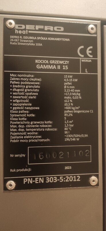

Potrzebował bym pomocy z doborem UPS do mojego pieca Defro Gamma II 15kW. Jeśli to dobrze policzyłem to powinienem zakupić ups o mocy 700W bo wg. tabliczki piec maksymalnie zjada 546W + trzy pompki IBO Magi2 25-40/180 które w maksie pobierają 22W. W sumie wychodziło by 612 W poboru przy maksymalnej pracy. Czy mam ściągać obudowy i patrzeć ile co pobiera wg. naklejek?

  • Sprawdź inaczej : wyłącz zasilanie bezpiecznikiem, a nie wyciągnięciem wtyczki z gniazdka.
  • Minimum 1000W!
  • Prąd rozruchowy jest znacznie większy niż prąd mocy nominalnej i może wywalać błędy przy zbyt niskiej mocy UPS. Wcześniej kolega też zalecał te min. 1kW.
Przewymiaruj,bo krotke czeste rozruchy podajnika,bodajže w okoliciu 500W wymagaja dužo przewymiarowany falownik.

Kupiłem ten sam piec i rozmawiałem z serwisem Kemot, ich serwisant też dobrał mi 700w/1000VA , nie straszcie że będzie za mały…  jeszcze mogę oddać i wymienić na większy

Sprawność UPSa to w zależności od modelu 40-70% , taki do 1000VA to w stanie jałowym(bez podłączonych urządzeń ) potrafi pobierać 30-50W.
Najłatwiej to sprawdzić jakimś miernikiem mocy(może być chińskie gniazdko z pomiarem mocy, mimo że niezbyt dokladne, ale daje jakieś wyobrażenie). Podłączyć sam kocioł (z pompkami) a później ten sam kocioł z UPSem. Różnica to strata.

Najbezpieczniej zrobić testy z pomiarem potrzebnego prądu do rozruchu kotła. Wtedy można na spokojnie szukać potrzebnego UPS-a, bo wydać przysłowiowe 50 zł,- mniej na utrzymanie czegoś, co klęknie, też nie ma sensu.
