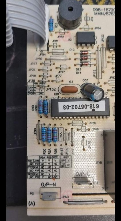

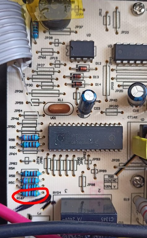

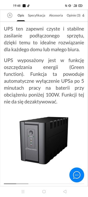

Mam pewną ciekawostkę, zasilacz awaryjny POWER WALKER VI fabrycznie ma zabezpieczenie o nazwie "Green Function" które wyłącza UPS po 5 minutach braku zasilania gdy obciążenie jest mniejsze niż 100W.
Fukcji ten nie da się wyłączyc programowo w dedykowanym na PC Winpower. Ale! Można ją wyłączyć odlutowując lub odcinając jeden rezystor na płycie głównej zasilacza który odpowiada właśnie za tą funkcję.
Wszystkie modyfikacje skutkują utratą gwarancji i są niebezpieczne. Nalezy zachowac ostroznośc i upewnić się że nie ma zasilania. Należy wykonać je na własną odpowiedzialnośc.
Ja moge cieszyc się ups który nie wyłącza się w kotłowni gdy zasila urządzenia o mocy mniejszej niż 100W
