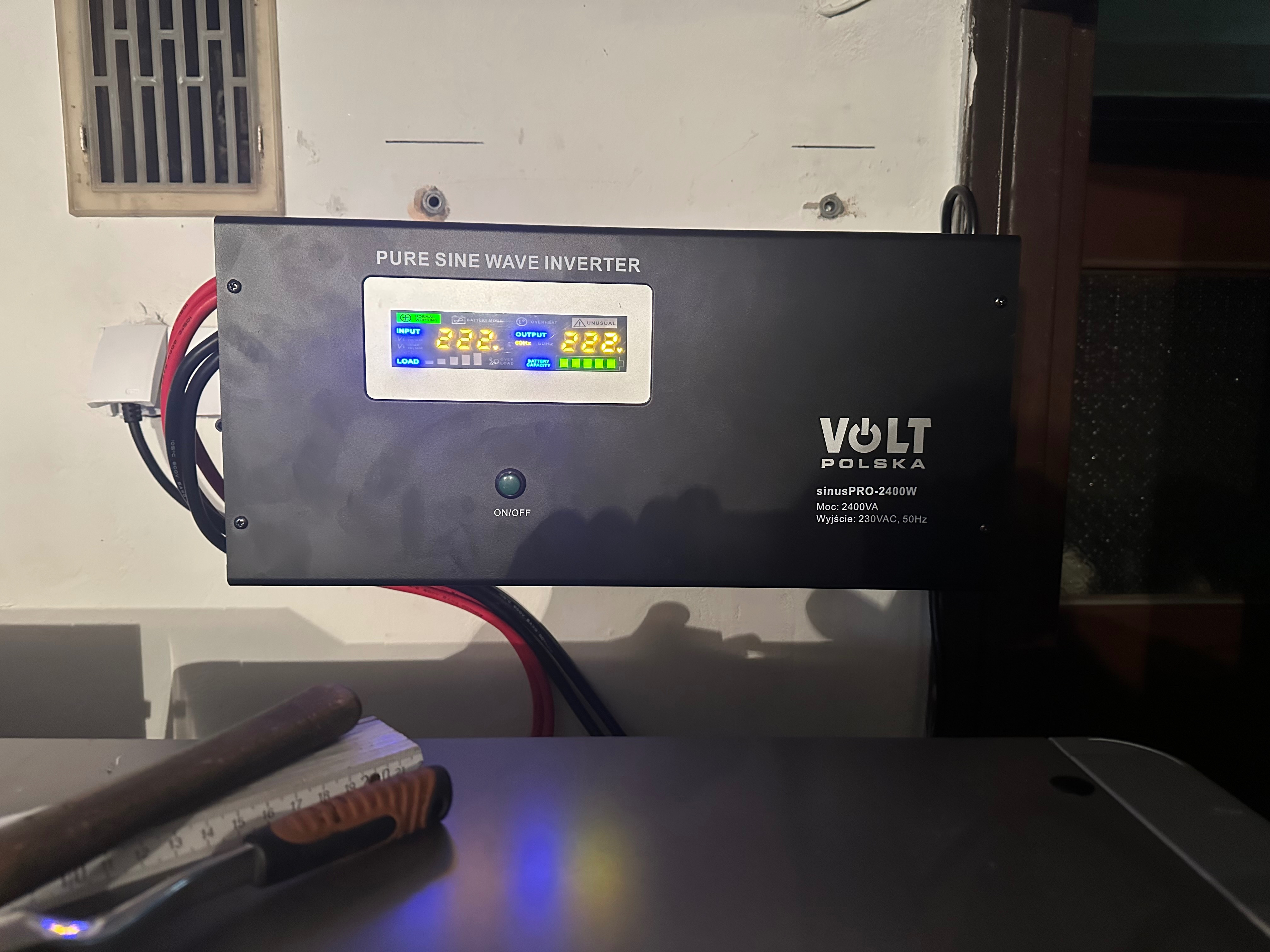

  • Prąd rozruchowy jest znacznie większy niż prąd mocy nominalnej i może wywalać błędy przy zbyt niskiej mocy UPS. Wcześniej kolega też zalecał te min. 1kW.

Niestety ale pro sinus 1500/1050 nie daję rady przy zapalarce, wyskakuje przeciążenie i wyłącza się . Trzeba odesłać i wymienić na mocniejszy. Chyba że grzałka walnięta…. Na tabliczce pobór energi 196/546 czyli zasilacz z dużym zapasem jednak się wyłącza
Musisz brać pod uwagę początkowy prąd rozruchu każdego urządzenia, co nie jest jednoznaczne z jego nominalną mocą pracy. Szczególnie widać to po agregatach chłodniczych, gdzie podczas startu potrzebna moc jest znacznie wyższa niż piszą o tym na tabliczkach znamionowych.
Spodziewałem się tego ale nie że aż tyle będzie potrzeba zapasu 546/1050 to jest prawie 100% zapasu . Tym bardziej zanim kupiłem to pisałem do kilku firm od zasilaczy i każdy mówił że będzie dobrze, jednak nie jest. Trzeba spakować odesłać i kupić coś mocniejszego na 24v
Grzałka to czysta rezystancja, przy załączaniu ma małą rezystancję, stąd ten duży pobór mocy na starcie, moc podana na tabliczce jest mocą w warunkach stabilnych, a nie startowych, startowa jest często 2-3x większa.

Te 1050w można między bajki wsadzić . Miernik wpięty między piec a gniazdko pokazuje w momencie rozruchu 1017/1020w przez ok 2 sekundy . Więc deklarowane 1050 ciągłej mocy można wsadzić w bajki. Odeślę i będę szukać czegoś mocniejszego
Niezły potworek z tej grzałki... Miałem poprzednio Volt sinus pro  1000VA/700W i bez problemu ogarniał stalową zapalarkę pellas 400W +pompki+ motoreduktory podajników i automatykę. Do tego chwilowo potrafił znieść więcej niż 20% przeciążenia- kiedyś z rozpędu pod gwarant podłączyłem odkurzacz 😵‍💫 Volt dostał z 1,5kW i pikał może z 10sek zanim go odcięło. Ten sprzęt żyje do dziś u innego palacza (przebieg jakieś dwanaście lat).
Nie jestem elektrykiem i dziwne dla mnie, że grzałka która ma 300w w rozruchu pobiera ponad 3x tyle … jeśli sprzedawca się zgodzi to oddam , jeśli nie to sprzedam i poszukam czegoś 1400-1600w .

udało się dogadać ze sprzedawcą. Ten odeślę i za dopłatą wyślą mi wersję 1600w ciągłej mocy. To już powinno wystarczyć.
Już nie mogę edytować . Dziś dojechała przetwornica 1600w. Działa idealnie, nawet nie piknie 🙂 oby służyła długo. Aku spięte 2x100ah zobaczymy jak będzie się spisywać taka pojemność kiedy braknie zasilania .
Nie czekaj aż zabraknie zasilania, tylko testuj teraz, bo możesz się czasem rozczarować.
Wczoraj śmigał całe popołudnie na akumulatorach. Rozpala się bez problemu .
