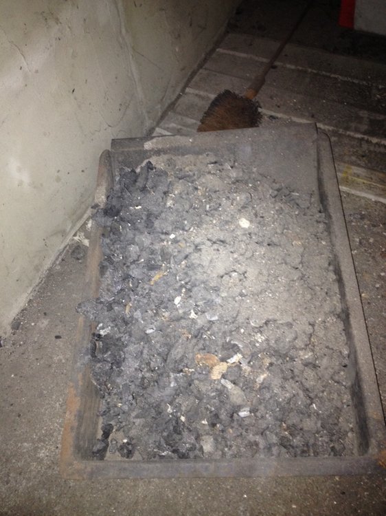

dopiero dzisiaj mogłam zrobić zdjęcie. Oczywiście już piec przestawiony na tryb zimowy.
Jak Ty widzisz ten popiół? Jest trochę niedopalonego węgla i kalafiorów :).
Wydłuż przerwę między podaniami o 2s i obserwuj,idealny popiół b. ciężko uzyskać.

Tak to wyglądało o 7 rano.
Po wydłużeniu przerwy podtrzymania niedopalonego wegla jakby mniej.
Wydłuż przerwę do 52s lub wydłuż max.podtrzymanie do 120min.i napisz czy jest lepiej.

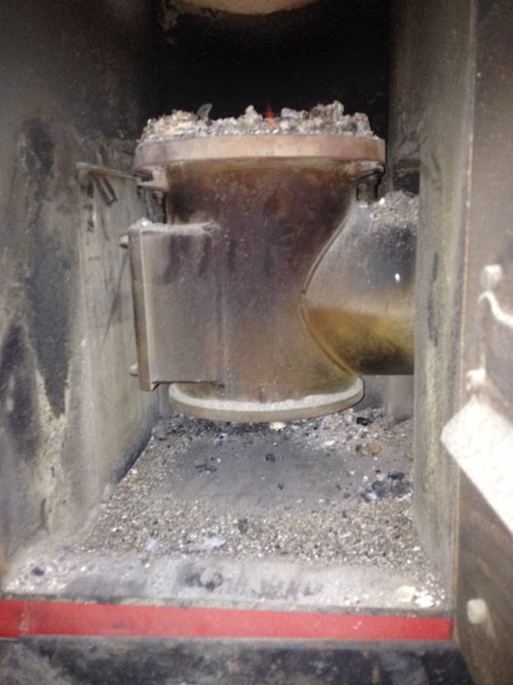

Du€@ zbita :/
O godzinie 12 wprowadziłem ustawienia wg Twojej sugestii i sytuacja ma się tak po 18 (niestety w ferworze walki najpierw posprzątałem a pózniej pomyślałem o zdjęciu):
- retorta po bokach miała nawet niezły popiół ale była wklesla w środku i ledwie się żarzylo.

Du€@ zbita :/

matko masz mała wytwórnie koksu :) - palenie za darmo : z popielnika dalej do zasobnika.... perpetum mobile - paliwo odnawialne.. to jest chyba jakiś groch typu 35
Edytowane przez robertokot25
Ty się smiejesz a ja przesiewam :-)
no to git bo masz darmowy odnawialny opał... tylko się cieszyć. i pewnie bardzo kaloryczny, bo powyżej 30MJ... bo tam w popielniku masz sam koks
radlo współczuję Ci... za 10 lat przewlekła obturacyjna chorob płuc murowana.... za własne pieniądze taki sobie los gotować...

Robertokot - co Twoje wypowiedzi wnoszą do tego wątku? W czym chłopakowi pomogłeś?
Radlo, miałem przez krótki okres też tak bardzo kaloryczny opał, który tworzył ogromne koksy. Na szczęście kupiłem go bardzo mało, ale i tak nie mogłem dać razy, więc wysypałem i wsypałem groszek RETOPAL.
Sam nie mam dużego doświadczenia, ale mogę Ci powiedzieć, żebyś wydłużał przerwę w podawaniu. Ten koks musi poleżeć długo na palniku. Timon mi kiedyś pisał, że on zdąży jedynie odgazować lecz nie zdąży się spalić.
Jak już piec trochę się przestawi po zmianie ustawień, postaraj się policzyć ilość cykli podawania groszku. Chodzi też o to, żeby kocioł zbyt długo nie osiągał zadanej temp.
Powodzenia. Mam nadzieję, że Tobie pójdzie łatwiej z tym opałem. Ja się poddałem

Du€@ zbita :/
- w popielniku mnóstwo niedopalkow

Wydłużam sukcesywnie przerwę i obserwuje. Po nocy jak kocioł był głownie na podtrzymaniu nie jest źle.
Od 7 pracuje na przerwie 65, jak dalej będzie kupa bede wydluzal.
