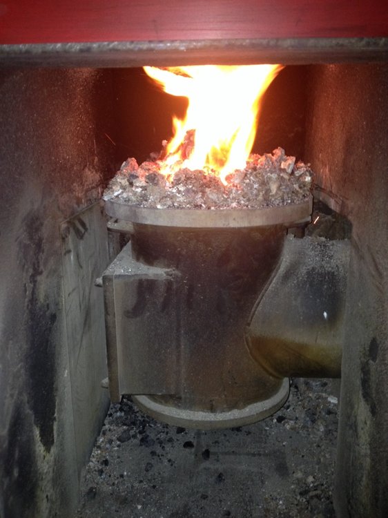

Na wstępie witam wszystkich serdecznie.
Jak znakomita większość użytkowników tego forum sprowadza mnie do Was konieczność poprawnego ustawienia pieca na ekogroszek.
Przeczytałem instrukcję pieca, sterownika, przewertowałem  tysiąc wątków różnych muratorów, elektrod i tego forum, ale im więcej czytam i mieszam tym jestem głupszy. Efektów zmian ustawień też wielkich nie widać.
Wiecznie niedopalony węgiel lub spieki.
Nie wiem jak dokładnie zbudowana jest instalacja. Dom kupiłem już wybudowany. Poprzedni właściciel dał krótką instrukcję obsługi pieca ale okazało się, że nijak ma się ona  do rzeczywistości.
Powierzchnia, którą ogrzewam to około 130m2 wszystko podłogówka + 2 grzejniki łazienkowe.
Piec - Defro Duo Plus 15
Ekogroszek - Juliusz
Palenisko raczej uszczelnione - próbowałem poruszyć oburącz bezskutecznie :)
Temp Zadana CO - 55
Temp zadana CWU - 48
Zadane temperatury osiągane na przeróżnych ustawieniach podawanie/przerwa, ale przy żadnych popielnik nie wyglądał tak jak bym sobie życzył.
Obecnie podawanie 6/przerwa 60/nadmuch 50 % - mnóstwo niedopalonego groszku.

zdjęcia wrzuć zobaczymy jak to wygląda
dziwne trochę przy niskiej mocy i sporym nadmuchu że niedopala
jak długo kocioł pracuje i jak długo stoi w podtrzymaniu- może wtedy przewęgla palnik?

miałeś 4/40 i były niedopały a teraz masz 5/40 więc będzie jeszcze więcej
musisz sprawdzić kiedy przewęgla palnik czy w pracy czy w podtrzymaniu- wtedy będzie wiadomo jak się ratować.
to pomieszanie spieków z niedopałem moze być wynikiem tego że w pracy jest za dużo powietrza a potem w podtrzymaniu za dużo węgla i jest zrzucany niedopał
Miałem 6/60/50% dmuchawy.
5 sekund podawania to najmniej ile mogę dać na sterowniku.
Przy obecnych ustawieniach (wprowadzone gdzieś około 16) wydaje się ze juz podczas pracy jest za dużo na palniku i niedopaly na dole.
to masz dwie drogi
albo nadmuch w górę albo przerwa podawania dłuższa
ja bym wyciągał przerwę podawania
Nadmuch i tak wydaje mi się juz spory.
Ustawiłem przerwę na 60, podawanie 5. Nadmuch bez zmian 50%.
Wyczyscilem popielnik i nadmiar z paleniska.
Zrobię zdjęcie co zostałem rano.

Masz niedopalony opał i go przesypuje.
Zrób 1:10
5s podawanie,50s przerwy
Masz teraz chyba 1:12,(5:60)obserwuj czy nie będzie trochę za mało
Edytowane przez grabpa58
Zrób 1:10
Zmienione, 5/50/50% nadmuch.
Praca podtrzymania 10 sekund
Przerwa podtrzymania 60 minut.
Wybrane z popielnika, zobaczymy co będzie rano.

Tak to wyglądało o 7 rano.
Po wydłużeniu przerwy podtrzymania niedopalonego wegla jakby mniej.
