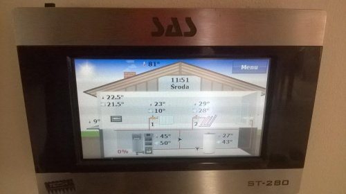

Mianowicie mam taki dylemat. Jak już pisałem w domu mam sterownik bezprzewodowy i za jego pomocą ustawioną w domu temperaturę na 22. Z nocy temperatura wynosiła 20,8 stopnia. Od rana , od godziny 8 piec zaczął grzać na dom. Do godziny 12 nie mógł dobić do wspomnianych 22 stopni. Czy może mieć na to wpływ za nisko ustawiona krzywa? Temperatura na dworzu w tym czasie to + 2-3 stopnie. Przerwa ustawiona na 32, nadmuch na 95.
może tak być- moc układu jest zależna od temperatury wody w nim płynącej
możliwe że przy obecnej temperaturze zewnętrznej aby pokryć straty ciepła musisz puścić w układ cieplejszą wodę by podnieść jego moc
przestaw krzywą
Przestawiłem krzywą o poziom wyżej. Tylko teraz tak. Jak już dobije do tych 22 stopni to wtedy na powrocie jest przez jakiś czas ponad 55, a na piecu 70-75 ( tak jak pisałem wcześniej, przez jakiś czas jeszcze wzrasta po dobiciu ). Czy jak przestawiłem krzywą na poziom wyżej to nie pogorszy jeszcze sytuacji tzn czy temperatury nie będą jeszcze wyższe?
Co właściwie daje ta krzywa? Mógłbyś mi, laikowi wytłumaczyć tak chłopskimi słowami?
Tylko że jak zmieniłem krzywą, to pewnie siłą rzeczy będę musiał zmienić przerwę i nadmuch?
Edytowane przez pablos83
krzywa to jedno a moc ustawiona to co innego
krzywa odpowiada za temperaturę na kotle w zależności od temperatury zewnętrznej,  a moc za szybkość jej osiągania i ewentualne przegrzewanie kotła w podtrzymaniu
zbyt wysoka krzywa przegrzeje Ci mieszkanie  a zbyt wysoka moc przegrzeje kociol niezależnie od ustawionej krzywej
wydłuż zatem przerwę podawania i odpowiednio dopasuj niższy nadmuch
